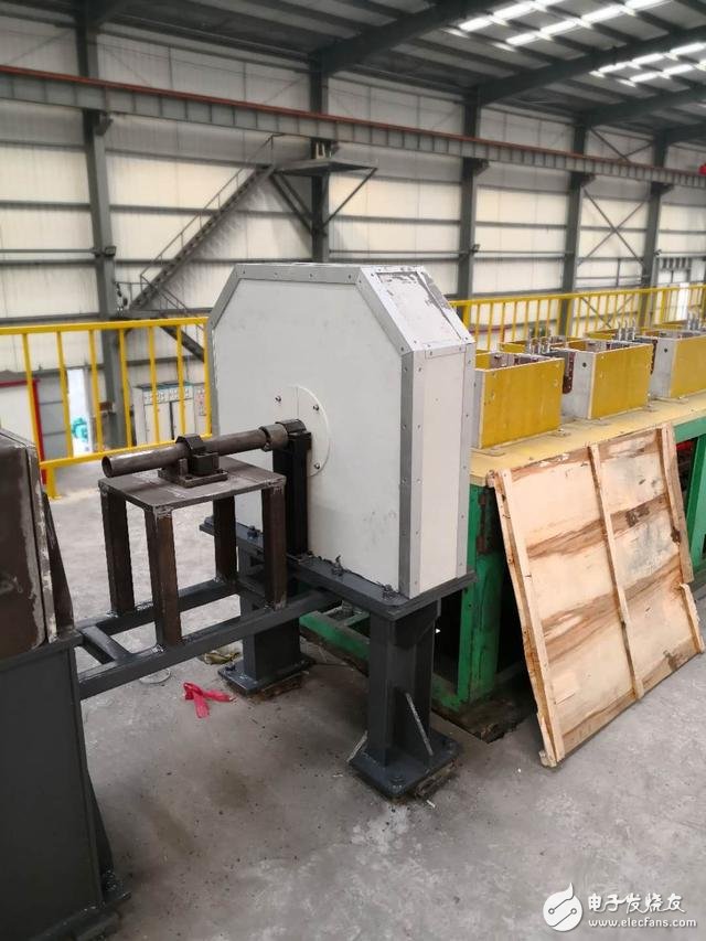

螺纹钢测径仪是一种实时在线测量带肋钢筋(螺纹钢)特征尺寸内径、横肋外径、纵肋外径的测量仪器,特别是能够直接测出带肋钢筋的内径、横肋高、纵肋高的带肋钢筋特征尺寸测量仪。

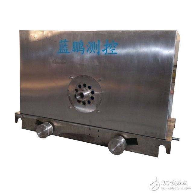

(3)多个测头(6~10个,甚至更多)放置同一平面固定测量;
通常选用八轴测头进行检测,通过测头排列,加上螺纹钢生产时的振动,能实现全方位的检测,这种方法也是光电测量法,测量的是同一截面的尺寸。

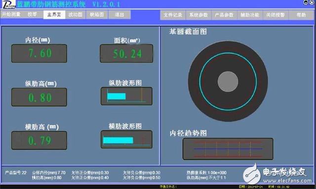

图像处理式产品是用工业相机对被测物连续拍照,通过图像处理软件对拍摄的照片进行分析得出被测物尺寸特征。内置多台工业相机,可测量锚杆的内径、外径、两个对角线和螺距,对于带肋钢筋(螺纹钢)可以同时测得内径、纵肋、横肋等特征尺寸。
以上四种方式均为螺纹钢测径仪,其中前两种,需要带动测头运动,易损坏,维护难,并且测量的不是同一截面尺寸。后两种测量方式能测量同一截面的尺寸,测量很全面,且不易损坏,寿命长。
螺纹钢测径仪还需配备软件系统,软件系统能详细显示测量的各项信息,内径、截面面积、横肋、纵肋、横肋波形图、纵肋波形图、基圆截面图、内径趋势图等这些均可以显示,对螺纹钢工作人员帮助非常大。
