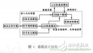

嵌入式处理器是由C8051F020单片机和USB总线芯片CH375组成。C8051F020单片机作为系统的CPU担任着逻辑控制、数据采集和存储管理的工作,接收测试分析对象上传的数据源信号,通过信号调理模块和模数转换模块等控制功能实时采集数据,由USB总线芯片CH375作为与上位机通信的接口将数据传送给上位机监控模块。系统结构如图1所示。

USB模块CH375是一个USB总线的通用设备接口芯片,无需编写驱动程序,内置有USB通讯中的底层协议,完全满足USB1.1标准。该模块具有8位数据总线(D0~D7)、地址输入(A0)、读(RDJHJ)、写(WRJHJ)、片选控制线(CSJHJ),以及中断输出(INTJHJ)等功能,可以方便地挂接到单片机的数据总线上。当A0为低电平时选择数据端口,单片机通过8位并口对CH375进行读写数据;当AO为高电平时选择命令端口,可以向其写入命令。
在本地端,单片机对CH375的操作是采用命令加数据的I/O 操作方式,任何操作都是先发命令给CH375,然后执行数据输入输出。CH375接收到上位机发送的数据或者发送完给上位机的数据后,以中断方式通知单片机。各通道的USB模块CH375在计算机应用层与其本地端单片机之间提供了端对端的连接,统一采用数据加应答方式进行通信,所有的通信都由计算机应用层发起,然后以接收到单片机的应答结束。
