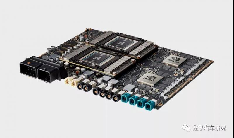

鉴于 Orin 要到 2022 年才能量产,目前英伟达自动驾驶平台旗舰还是 Pegasus,不过附加的 AI 加速器已经从 2017 年发布时的 Tesla V100 升级到图灵 GPU。
英伟达 AGX Xavier Pegasus,注意,Xavier 的载板(Carrier Board)并未在照片中显示。
上表为 Drive AGX Pegasus 主要集成电路表,未计算图灵 GPU 的价格,因为难以估算。总计大约 6090 元人民币,Marvell 是大赢家,Marvell 总计占 2280 元人民币,几乎是两片 Xavier 价格的两倍,最赚钱不是英伟达,而是 Marvell。Marvell 的技术含量高。

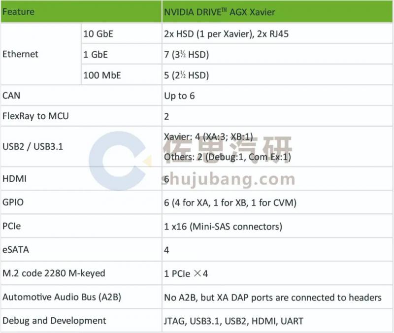

Drive AGX Pegasus 简单参数如下
外设如下:
软件与其他部分如下:
在 QNX 取代 Ubuntu 情况下,英伟达试图让整个系统达到 ASIL-D 级。不过考虑到这是预研项目,温度控制没有考虑太多,温度上限仅 45 度,量产时会考虑水冷散热。

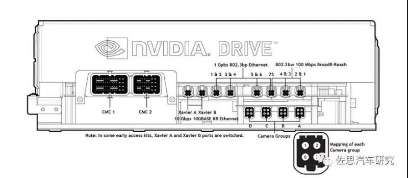

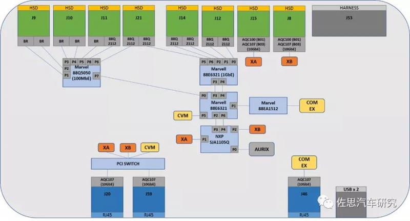

上图是 Pegasus 的框架图。传感器部分可以分为三部分,毫米波雷达,激光雷达和视觉部分。典型状态,Pegasus 支持 3 个激光雷达,8 个毫米波雷达,16 个摄像头。激光雷达部分,通常是一个 64/128 线和两个 16 线激光雷达,前者需要 1GbE 的带宽,后者只需要 100MbE 的带宽。E3579 是英伟达做的一个转换器,通常激光雷达都是 RJ45 接口输出,而 Pegasus 采用车规级 HSD(高速数据)接口,E3579 就是以太转 HSD 接口的小盒子。一个 88E6321 的以太网交换机接纳激光雷达信号。
毫米波雷达部分,设计了 8 个,其中有两个支持到 1GbE,即高分辨率图像雷达,其余 6 个为一般雷达,带宽 100MbE 足够。一个 88Q5050 负责接纳毫米波雷达信号。Xavier 载板即 CVM 与两片 Xavier 和 PCIe 交换机连接,同时也与一个 88E6321 以太交换机连接。图上没有画出。
上图为网络拓扑图。CVM 即 Xavier 的载板,XA 即 Xavier A。88Q5050 收取毫米波雷达信号,一个 88E6321 收取激光雷达信号,然后再进入到一个 88E6321 之中,CVM 也进入这个以太交换机中,三者做传感器融合,应该只有前向主视觉摄像头进入融合。NXP1105Q 做最后一个以太网交换机。Microchip 的 PM3584PCIe 交换器与两片 Xavier 与两片外接加速器连接,同时还有 CVM。在第二个 88E6321 上还通过 88EA1512 连接了外接通讯端口,应对 V2X。
上图为正面接口

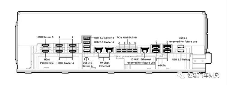

上图为背面接口

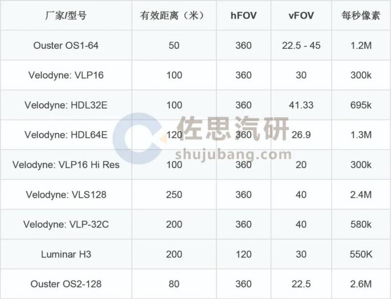

激光雷达方面,兼容性比较好的有:
后两者还没有上市。很明显,Luminar 没有想象中那么强大,性能最好的还是 VLS128。Ouster 的牺牲了距离,换取了最高的 260 万像素。
