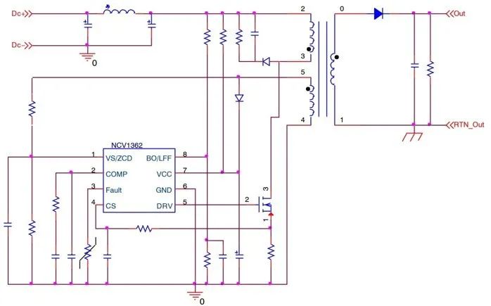

根据应用相应的上述要求,辅助电源用在不同的拓扑结构 - 反激、升压、降压 - 升压等。它们可采用替代的开关机制,如:准谐振或固定频率,并利用集成或分立技术来传输所需的功率。
图 1. 基于反激式拓扑的隔离型辅助电源原理图,工作在准谐振峰值电流模式控制下

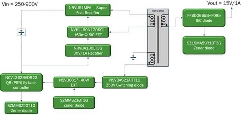

SECO-HVDCDC1362-15W15V-GEVB 和 SECO-HVDCDC1362-40W15V-GEVB 是极高能效和灵活的初级端调节(PSR)辅助电源,优化用于 BEV 和 PHEV 汽车动力总成。这些设计可在 250 V 至 900 V 的宽输入直流电压范围内提供稳定的 15 V,因此适用于 400 V 和 800 V 电池系统。
该方案利用 NCV1362 准谐振峰值电流 PSR 反激控制器、成本优化的 NVHL160N120SC1 160mΩ1200 V 碳化硅(SiC) MOSFET 和 FFSD0665B-F085 SiC 二极管的多种优点。
得益于 SiC FET 的高阻断电压能力和超低门极电荷(34 nC)值,开关损耗显著减小,该设计表现出出色的能效,在低交流电条件下高达 86%。
NCV1362 控制器出色的驱动能力支持 SiC FET 在 12 V 下直接运行,而无需预驱动器,从而简化了布局并减少了物料单的内容。反激式变压器提供 4 kV 的隔离度,且完全通过汽车级半导体和无源器件实现。
图 2. SECO−HVDCDC1362−15W15V−GEVB 的能效
图 3. SECO−HVDCDC1362−15W15V−GEVB 框图

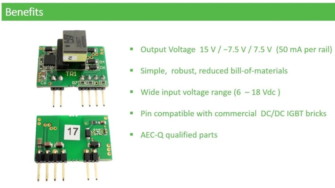

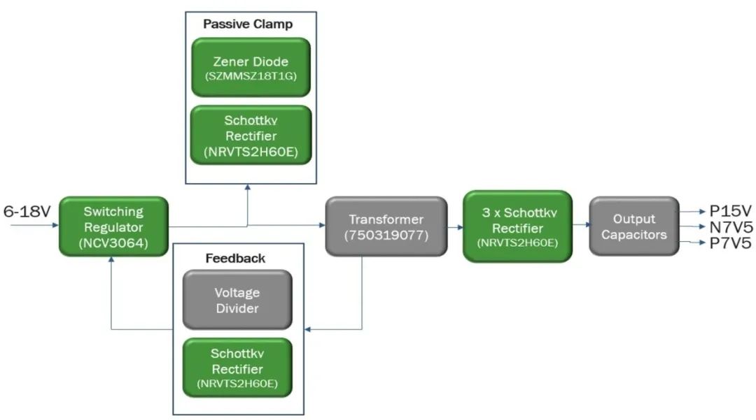

SECO-LVDCDC3064-IGBT-GEVB 是 IGBT 驱动器的隔离电源,提供所需稳定电压轨 (-7.5 V 和 15 V,每个分路 50 mA),实现在宽输入电压范围(6 Vdc 至 18 Vdc)高效开关。还提供了额外的+7.5 V 电源轨,以支持任何其他较低电压逻辑。
该系统利用 NCV3064 DC-DC 转换器,实现紧凑而稳定可靠的设计,最小化材料单内容。该板完全采用汽车认证的器件实现,并且与商用 IGBT DC - DC 电源引脚兼容,从而提供了开箱即用的隔离型驱动器电源方案。
使用相同 NCV3064 的另一个 SiC 变体 SECO-LVDCDC3064-SIC-GEVB 将适用于 SiC MOSFET 开关,为门极驱动器提供+ 20 V /-5V 电压轨。
图 5.1.5 W IGBT 隔离型驱动器电源的优势 (SECO-LVDCDC3064-IGBT−GEVB)
图 6. SECO-LVDCDC3064-IGBT−GEVB 框图
