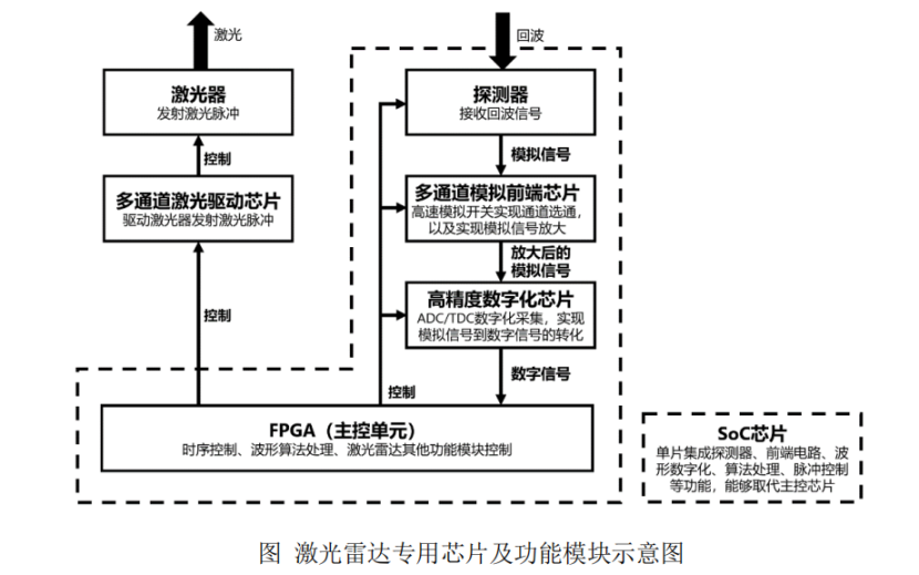

据招股书披露,禾赛科技正在研发多通道激光驱动芯片、多通道模拟前端芯片以及高速高精度波形数字化技术与芯片。
2017年末禾赛科技成立了芯片部门,开展激光雷达专用芯片的研发工作。激光雷达专用芯片化研究包括激光驱动芯片、模拟前端芯片、数字化技术和芯片以及SoC芯片,其在激光雷达系统的功能如下图所示。
其中,芯片化V1.0成果多通道激光驱动芯片及多通道模拟前端芯片已完成量产,并应用于多个激光雷达研发项目和Pandar XT的量产项目。高精度数字化技术已应用于禾赛科技产品,模拟数字转换芯片已进入开发后期,在SoC芯片领域也进行了技术储备。

然而,按激光雷达的结构来看,激光雷达芯片化的方向主要有以下三个方面:发射端激光器器件平面化;接收端采用CMOS工艺的单光子探测器以及驱动、控制等方面相关的模拟、数字芯片。
具体来看,发射端方面,VCSEL(垂直腔面发射激光器)发光面与半导体晶圆平行,具有面上发光的特性,其所形成的激光器阵列易于与平面化的电路芯片键合,在精度层面由半导体加工设备保障,无需再进行每个激光器的单独装调,且易于和面上工艺的硅材料微型透镜进行整合,提升光束质量。
接收端方面,逐渐采用CMOS工艺的单光子探测器。近年来,因为激光雷达行业的兴起,国内外多家探测器公司在不断优化单光子器件在近红外波段的量子效率,在实际探测灵敏度方面已经逐渐超越了线性雪崩二极管探测器APD。未来几年内,随着设计和工艺的进一步优化,单光子探测器对APD性能的优势将越发明显。
结合发射端器件平面化和接收端单光子探测器的发展方向,采用VCSEL光源+单光子探测器的组合方式,该架构可应用于长距雷达。
第三个发展就是模拟、数字芯片。针对激光雷达应用特点,定制开发VCESL和单光子器件的专用芯片能够进一步提升系统性能、增强可靠性以及降低成本,是未来的发展趋势。
通过VCSEL阵列和驱动芯片封装级别的集成,能够进一步减小驱动环路的寄生电感,获得更窄的脉宽和更高的电光转换效率,从而进一步提升激光雷达的测距精度和测远能力。单光子接收端片上集成芯片SoC通过片内集成探测器等模块,能够直接输出距离、反射率信息,而且能够逐步代替主控芯片FPGA的功能。

激光雷达实质是一个由多种部件构成的光机电系统。其中光电系统包括发射模组、接收模组、测时模组(TDC/ADC)和控制模组四部分构成。激光雷达降本的关键,并不是对电学芯片的集成,而在于对光学芯片的集成。
行业人士表示,在激光雷达整机成本中,光电系统的成本占了70%。由此可知,在光电系统中,激光雷达最核心的是光学芯片,驱动、测时、控制都是辅助光学芯片工作的模组,测时模组与控制模组的占比,无论是成本还是重量上都只有很少的部分。
因此,驱动、测时、控制模块的芯片化无法带来激光雷达产品形态和成本的质变。也就是说,禾赛科技,开发的驱动、控制用的芯片并不能从根源上解决行业痛点, 为激光雷达的大规模量产和降本提效带来质变。
综上来看,禾赛科技下一代的激光雷达产品要实现小型化、轻量化、满足车规要求,并且推动降本提效,不仅要实现驱动模组和控制模组的芯片化,更重要的是要实现光学芯片的集成化。
