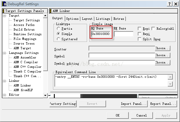

第一步:当S3C2440被配置成从Nand Flash启动时, S3C2440的Nand Flash控制器会在 S3C2440上电时自动把NandFlash上的前4K代码搬移到Boot Internal SRAM,然后系统从起始地址是0x0000_0000的Boot Internal SRAM启动,在这4K代码中我们必须完成CPU的核心配置,把NandFlash上的代码全部拷贝到SDRAM中去,然后跳转到SDRAM中去执行剩余的代码(进入操作系统等等);
第1步:
这一步主要完成的是把NandFlash上的代码拷贝到SDRAM的过程:
(1)先判断是从nor启动还是从nand启动
     ldr        r0,=BWSCON
             ldr        r0,[r0]
             ands     r0,r0, #6                  ;OM[1:0] != 0, NOR FLash boot
             bne      NORRoCopy           ;don't read nand flash
             adr       r0,ResetEntry          ;OM[1:0] == 0, NAND FLash boot // ADR 装载参照的地址=subr0,pc,#off_set;
             cmp      r0,#0                      ;if use Multi-ice,//JTAG调试时是直接下载到SDRAM中运行,不需要再从nand拷贝
             bne      InitRamZero            ;don't read nand flash for boot
注意哦,执行adr r0,ResetEntry 后,r0 = PC - off_set,adr得到是相对地址而不是绝对地址。ResetEntry是整个程序的入口处,由链接器指定入口地址,如下图,ResetEntry=RO Base=0x3001_0000即|ImageROBase|。当程序在SDRAM中运行时,当前PC=0x3001_0000+off_set,r0=0x3001_0000,当程序在Boot Internal SRAM运行时,由于程序是从0x0000_0000开始运行的,所以当前PC=0x0000_0000+off_set,即r0=0x0000_0000。所以可以通过 cmp r0,#0来判断程序是否运行在Boot Internal SRAM,如果是,则把NandFlash中的程序拷贝到SDRAM。

上面代码中最关键的是这句:
 ldr        r9,=ResetEntry
其它都是一些NandFlash的相关设置与操作细节,先不管了。这据代码中用ldr来获得在SDRAM存放代码的起始地址,ldr将ResetEntry的绝对地址
|ImageROBase|赋给了r9。也就是说,从NandFlash拷过来的代码放在了SDRAM中从|ImageR0Base|开始的地址空间里。
第三步:
CPU配置完了,程序和数据也都拷到SDRAM里了,该跳转到SDRAM里去做其他事情了,怎么知道是否跳转到SDRAM呢?这还是地址啊。我之前一直搞不清楚为什么一句ldr pc,=CEntry和bl Main 就能从Boot Internal SRAM直接跳到SDRAM,原来在编译的时候,像ResetEntry和CEntry这些表示地址的标号都被赋于从|ImageROBase|开始之后的地址,只要|ImageROBase|大等于0x3000_0000,利用ldr取得绝对地址后赋给PC就能直接跳转到SDRAM里去了。我之前一直以为ResetEntry=0x0000_0000,而且分不清ldr和adr之间的差别,因此纠结了好久。
ldr        pc,=CEntry                   ;goto compiler address
CEntry
            bl         Main                  ;Don t use main()because ......
            b          .
