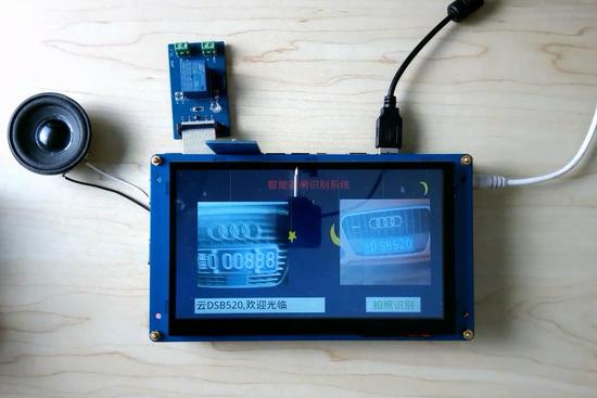

2021年12月27日 | 4412开发板图像识别实战项目-移植jsoncpp库(四)
2021-12-27 来源:eefocus
图像识别:
通过百度AI的快速入门手册,我们可以知道,如果要调用百度AI的接口,我们需要移植依赖库libcurl,openssl和jsincpp库。
环境:迅为提供的ubuntu16.04
编译器:arm-2014.05-29-arm-none-linux-gnueabi-i686-pc-linux-gnu.tar.bz2
平台:迅为4412开发板
