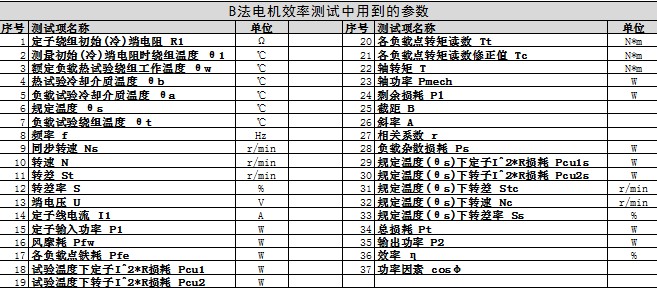

除市场因素外,行业各类电机厂的技术实力参差不齐也是高效电机普及进度缓慢的重要原因之一。这技术实力体现在电机厂家对高效电机产品的性能评估是否准确,是否按照国际最先进的测试方法来对电机进行效率评估。对于高效电机效率的精准评估,是不能用简单的A法效率试验方法(IEEE 112标准)来进行评估的,必须用到B法效率试验方法(IEEE 112标准)来对电机做试验,才能保证测试结果的准确性。这两种测试方案区别如下:
A法:输入-输出法,效率=电机输出机械功率/电机输入电功率,直接做电机负载试验即可获取结果。
B法:损耗分析及输入-输出法间接测量杂散损耗,效率的计算需要用到30余个参数进行综合运算评估,需要做电机温升试验、电机负载试验和电机空载试验来获取运算所需的基本参数。
但在实际应用中,B法效率测试存在以下问题需要克服:
1、测试过程中所有测试设备精度要求必须满足0.2级以上;
2、测试项目多,测试时间长,普通的一次手动测试甚至可以长达2个工作日,容易引入人为误差因素。
