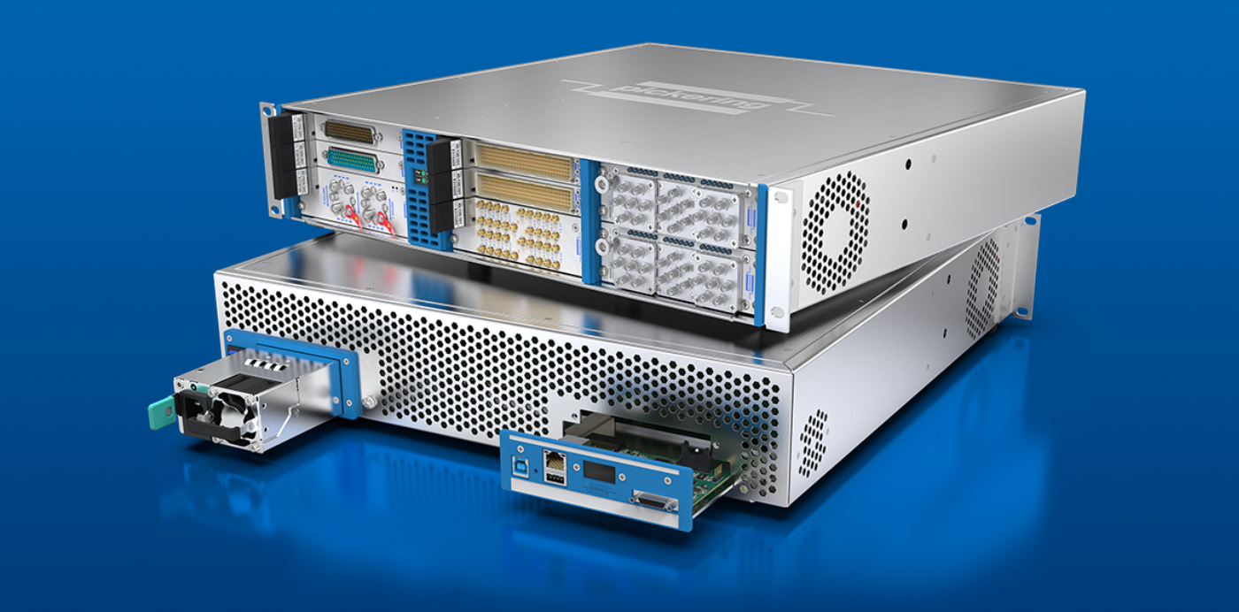

2025年11月,英国滨海克拉克顿——作为电子测试与验证领域模块化信号开关及仿真解决方案的领先供应商,Pickering Interfaces宣布推出一款全新的紧凑型12槽LXI/USB模块化机箱(型号60-107-001)。这款新型机箱可安装PXI及PXIe模块并提供了目前最高的槽位密度。该设备采用标准2U机架规格,配备12个混合槽位,并可通过USB或LXI(以太网)接口进行远程控制,无需依赖专用PXI控制器或嵌入式PC。凭借其USB兼容性与LXI合规性,该机箱可利用普通PC上常见的标准接口实现直接控制,为各类模块化测试与测量应用提供了一种高效且具成本效益的解决方案。
Pickering Interfaces机箱产品经理Lee Huckle表示:“该机箱采用全混合PXI/PXIe背板设计,支持通过千兆以太网或USB 3.0接口进行控制,仅占用2U机架空间,特别适用于空间受限的应用环境。作为当前市场上槽位密度最高、单槽成本最低的PXIe混合型机箱,其设计有效满足了测试与测量领域对更紧凑、可扩展且经济高效的模块化测试平台日益增长的需求。”
该机箱为工程师提供了构建高密度测试系统的灵活性,同时避免了传统PXI控制器所带来的额外成本与复杂性。其紧凑的外形设计不仅适用于工作台环境,还可最大限度地提升宝贵机架空间的利用效率。得益于水平排列的模块布局及内置嵌入式控制器,该机箱在仅2U的机架高度内即可支持多达12个单槽3U规格的Pickering PXI或PXIe开关、仿真与仪器模块,无需占用专用系统插槽。此外,该机箱兼容宽度最大四个插槽的模块,可容纳如Pickering BRIC4超高密度开关矩阵等大型功能模块。
横向冷却系统消除了传统机架安装机箱为保障气流而需预留相邻1U空置机架空间的要求,使得第二个机箱可直接安装于其上方,从而在仅4U的垂直空间内实现多达24个模块的集成能力。相较于Pickering公司此前在PXI/PXIe模块密度领域处于市场领先地位的4U箱可直接安装于其上方,在仅4U的垂直空间内实现多达24个模块的集成能力。相较此前市场上PXI/PXIe模块密度领先的4U 20槽PXIe混合机箱(42-927系列),新机型的模块容量提升了20%。
“这款新型机箱旨在满足功能与生产测试领域日益增长的需求,特别是在需要扩展低成本测试系统的应用场景中,”Lee Huckle 补充指出。“该解决方案对现有PXI系统尤为有利,因其通常面临机箱插槽资源紧张的问题,往往需额外购置昂贵的PXI机箱及控制器。相比之下,我们推出的新型LXI/USB机箱使工程师能够以更具成本效益的方式扩展现有PXI系统,提供一个灵活且模块化的平台,可在最小的机架空间内高效整合大量开关、模拟信号及仪器资源。”
60-107系列是Pickering首款采用现场可更换插槽式设计的模块化LXI/USB机箱,其电源单元与嵌入式控制器均基于该设计实现模块化集成,无需将机箱从机架中拆卸即可便捷维护,显著简化了日常运维及未来性能升级的操作流程。
60-107系列机箱配备用户友好的OLED显示屏,可实时显示局域网状态及IP地址信息;同时搭载智能风扇控制系统,可根据设备热负荷自动调节散热强度,有效确保系统始终处于最佳运行状态。
针对需频繁执行开关切换与测量操作的应用场景,该机箱配备内置扫描列表排序及触发功能(型号 60-107-002),可显著缩短测试周期与系统延迟。
Pickering Interfaces公司所有标准产品均享有三年质保及长期稳定的产品技术支持。
