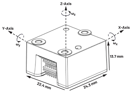

图1.ADIS16576惯性参考系

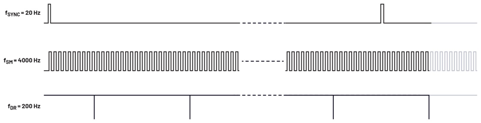

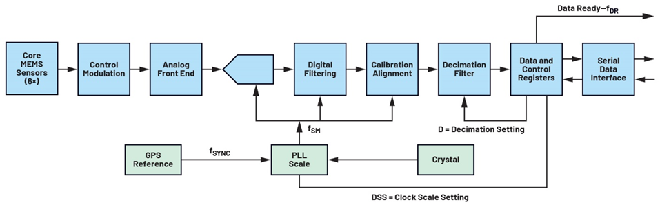

微机电系统(MEMS)技术的进步带来了性能的增强,使得MEMS IMU成为可扩展自动驾驶汽车(AV)平台的关键器件。MEMS IMU通常用作运动控制系统中的反馈检测元件,典型应用包括自动驾驶汽车中的导航控制(GNC),以及智能农具(如喷雾器、播种机、铲斗、刀片)的指向控制。当用作反馈检测元件时,MEMS IMU性能会直接影响系统的精度。ADIS16576是新近推出的一款MEMS IMU,在功能集成和核心传感器性能方面均实现了重大突破(图1),尤其以振动校正误差(VRE)的改善最为显著,陀螺仪VRE和加速度计VRE分别改善了10倍和50倍。MEMS IMU的基本功能是绕三个相互正交轴(滚动、俯仰、偏航)提供三轴角速率检测,并沿三个正交轴提供三轴线性加速度检测。加速度计提供平均(或静态)角度估计,而积分陀螺仪测量提供实时角位移。系统处理器将这两个角度估计源融合起来,为GNC或指向控制系统产生可靠的反馈控制信息。以这种方式工作时,在4g rms的振动下,1.3 mg的加速度计VRE意味着GNC平台可以保持优于0.1°的姿态角,而无需任何其他检测功能的协助。这对于无人机而言非常有用,特别是那些振动水平会随推力显著变化的无人机。在陀螺仪中,VRE会导致偏置发生快速且持续的变化,从而产生错误的运动校正行为,在最坏情况下甚至会造成平台不稳定。上一代器件在8g rms下的VRE响应可能超过300°/h,而ADIS16576的响应为12°/h,因此其他系统检测模式的估计/校正负担得以大大减轻。这款MEMS IMU最重要的功能改进之一是可变的外部同步。通过引入用户可编程的时钟功能,系统开发者现在可以使用较慢的系统级参考(例如GPS或视频同步)来驱动4000 Hz IMU数据采样。这既实现了与每秒脉冲数(PPS)或感知检测参考的紧密耦合,又保留了更高数据采样所提供的各种数字处理选项。图2和图3显示了一个例子,其中自动驾驶汽车平台使用20 Hz GPS参考和200×比例因子来产生4000 Hz的内部采样速率。此外,该系统还展示了如何使用片上抽取滤波器将输出数据速率降为原来的1/20 (200 Hz)。在更富于动态变化的场景中,例如作物巡检无人机在有风条件下作业时,系统处理器可能需要以最大采样速率读取和处理数据,以确保稳定性和操控性。

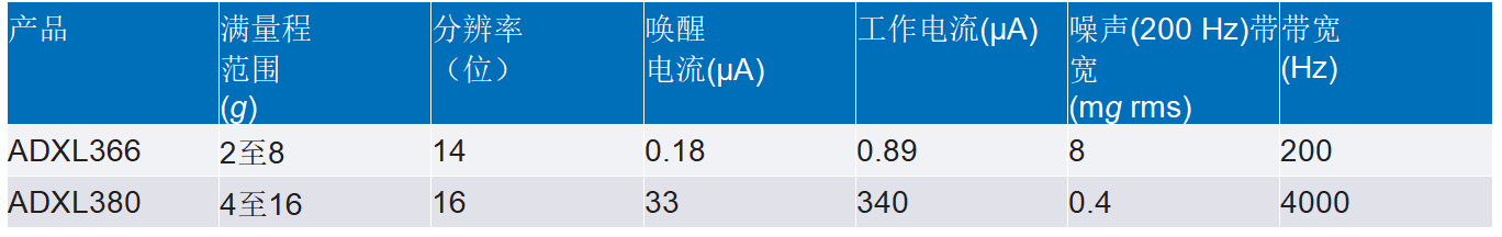

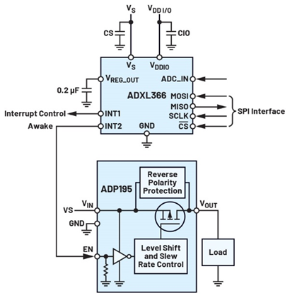

惯性传感器还在物联网系统中发挥着关键作用,此类系统可用于持续监测动物的位置和生理状况。典型安装形式包括钉在耳朵、尾巴或身体上的标签,或是戴在脖子上的智能项圈。此类标签不仅可以帮助管理畜群位置,更重要的是,还能持续提供动物的健康数据,例如活跃度、进食时间和呼吸频率。此外,新型标签还具备追踪心率及其他生命体征的能力。颈戴项圈已成为检测牛只发情、反刍、跛行和其他状况的重要工具。此类物联网系统的核心要求之一是低功耗,因为维护大规模畜群的电池(包括可充电电池或一次性电池)是一项繁琐且困难的任务。ADXL366拥有出色的低功耗优势。这款三轴加速度计采用内部稳压设计,因此可以直接连接到电池。其最低工作电压为1.1 V,能够以100 Hz的频率提供运动数据,能耗仅为约1 µW。这一能耗水平低于纽扣电池的自放电水平。当用于颈戴项圈时,这款加速度计可以在低功耗和低噪声模式之间进行调整,提供的最小信号介于3 mg到8 mg rms,足以区分咀嚼、反刍和呼吸频率(RR)。ADXL380具备增强的生命体征监测能力,在4 kHz带宽内的工作噪声水平几乎降低了两个数量级。在200 Hz带宽下进行同等带宽比较,这款加速度计的等效噪声为0.4 mg rms。高信噪比(SNR)加上宽带宽,使得这款三轴加速度计可以化身为“听诊器”,通过心冲击描记图收集心率信息,或捕捉与呼吸、消化和其他生理功能相关的各种噪声。表1列出了这两款加速度计的比较结果。超低功耗惯性传感器的另一项核心能力是支持物联网节点的系统级电源管理。ADXL366提供专用唤醒模式,能够根据检测到的运动曲线发出中断,进而管理电子系统电源的通断周期。典型配置可参见图4。加速度计提供了丰富的可编程参数,不仅能配置所需的运动曲线,最重要的是,还能在全带宽下唤醒和采样。此功能对于避免混叠和误检非常重要。在唤醒模式下,ADXL366的功耗低至惊人的180 nA。利用这一优势,高功耗传感器、无线电及其他元件可以在无需工作时关断,从而延长传感器节点的使用寿命。
表1.超低功耗加速度计与超低噪声加速度计的并排比较

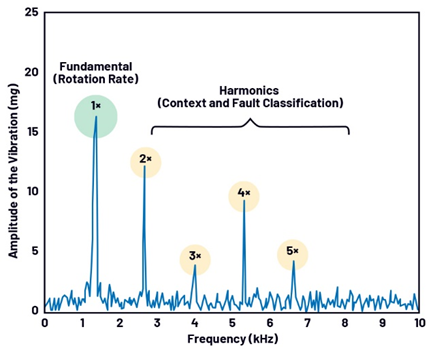

最后要谈的是惯性检测与AI分析的集成方案,集成的目的是在智慧农业领域实现预测性维护。现代农场规模不断扩大,因而不得不依赖高资本支出的机械进行生产。此类设备不仅要精准无误地运行,还必须经受住季节性农耕任务的恶劣环境和高强度作业的考验。在短暂的种植或收获季节中,如果设备发生故障,可能会造成严重的经济损失。例如,播种机或收割机等精密设备,常常需要在风雨、尘土、泥泞、碎石等恶劣环境下作业。在这些环境中,关键振动特征的变化可用于提前预测设备问题,然后在尽量不影响高峰期生产的时间内进行维护来解决问题。机械振动分析(类似于牲畜的生命体征监测)可用于精确定位机械元件中不同问题的故障模式和时间,例如轴承故障、轴未对准、不平衡、松动、齿轮故障和其他问题。假设轴承存在缺陷,如表面剥落或形状偏离理想球体。每当这类缺陷与机器表面接触时,都会在平台上产生一个冲击,从而引发复杂的振动响应,其中既包含基频成分,也包含宽带成分。图5以频谱形式展示了一个复杂的振动曲线。
