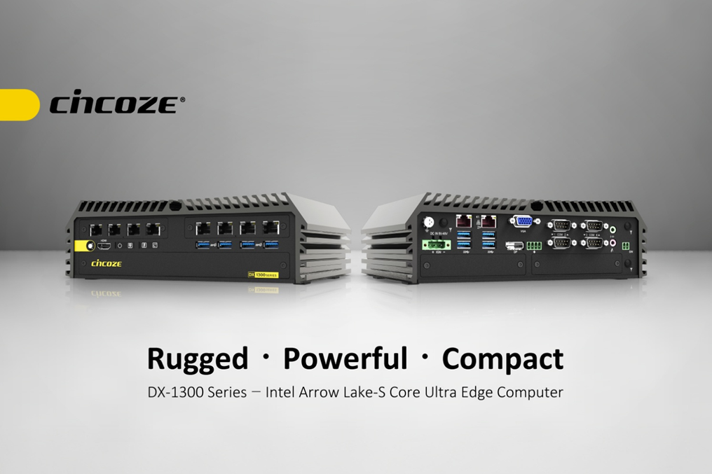

强固型边缘运算工控机品牌 – Cincoze 德承推出 Rugged Computing - DIAMOND 产品线中,高性能紧凑型工控机系列的全新机种 DX-1300。做为众多大型项目指定采用的系列机种,DX 系列以高性能、紧凑设计与完整功能建立良好口碑。新上市的 DX-1300 亦延续此优势,在效能上可搭载 Intel® Core™ Ultra 200S 处理器;维持 242 × 173 × 75 mm 的紧凑体积;而在功能性上透过丰富的 I/O 与多元扩充选项满足各类应用需求。DX-1300 为安装空间受限的高阶图像处理、AI 推论与多任务数据整合等应用场景,提供高效稳定的边缘运算平台。
