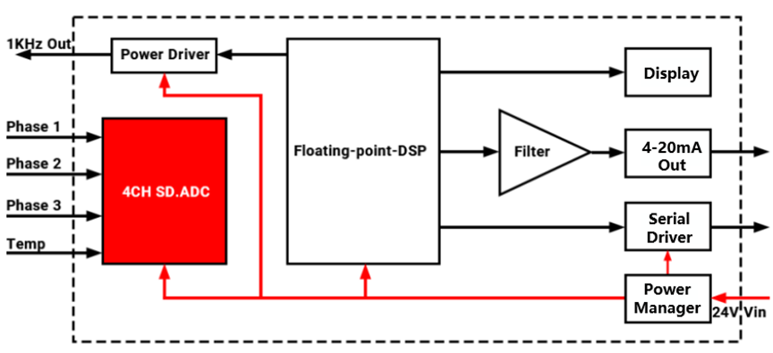

一、方案整体架构
本方案以 “前端信号调理 - 核心数据采集 - 算法处理 - 闭环驱动 - 多模式工业输出 - 电源管理” 为核心架构,构建完整工业级信号处理闭环,全链路核心模拟器件均采用芯佰微国产化产品,有效规避供应链风险。
1. 前端信号调理:科里奥利传感器输出的三路振动相位信号(Phase 1/2/3)与一路温度信号(Temp),经芯佰微高精度运算放大器完成放大、滤波与阻抗匹配,提升微弱信号信噪比,为后续采集提供高质量输入。
2. 核心数据采集:调理后的模拟信号送入 4 通道 Sigma-Delta ADC(4CH SD.ADC),完成相位、温度信号的高精度模数转换,为流量解算提供可靠数字信号。
3. 算法处理:浮点 DSP 接收数字信号后,执行相位差计算、流量解算、温度补偿等核心算法,经滤波处理后输出精准测量结果。
4. 闭环驱动控制:DSP 输出控制信号至 Power Driver,产生 1kHz 稳定驱动信号,维持流量计振动管正常振动,同时振动信号反馈回 ADC,形成测量闭环,保障测量连续性与稳定性。
5. 多模式工业输出:
  • 本地显示:流量、温度等关键参数可视化展示;
  • 4-20mA Out:标准工业模拟输出,适配主流 PLC/DCS 控制系统;
  •  Serial Driver:串口数字输出,支持远程数据传输与系统集成。
6. 电源管理:Power Manager 模块将 24V 工业输入转换为系统各模块所需的稳定电源,为 ADC、DSP、Power Driver 及所有输出模块供电,避免电源干扰,提升系统可靠性。
