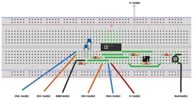

接下来,按照图3所示构建电路。
图3.完整的文氏电桥振荡器

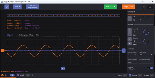

请注意,R5是一个电位计,通过调节它可将电路增益设定到振荡开始的临界值。利用Scopy的示波器来测量输出;将垂直刻度设置为1 V/div,并将时基设置为200 µs/div。结果应与图4类似。
图4.文氏电桥振荡器实测输出

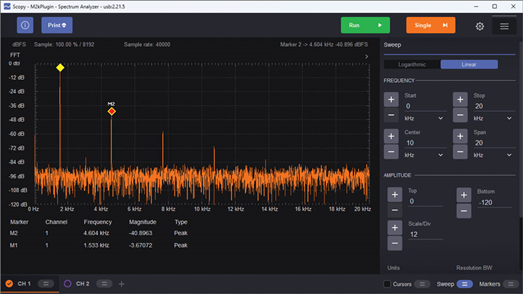

这个正弦波看起来很完美,但其完美程度究竟如何呢?能否用肉眼发现其中的任何失真?在时域(示波器)图中,肉眼几乎无法察觉到失真。即使与完美的参考正弦波进行比较,小于1%的失真也很难被观察到。要真正分析低水平的失真分量,必须使用傅里叶变换技术,而这正是Scopy频谱分析仪的核心功能。打开频谱分析仪,将起始频率(Start frequency)设置为0 kHz,停止频率(Stop frequency)设置为20 kHz,顶部(Top)设置为0 dB,底部(Bottom)设置为-120 dB。重要提示:点击通道1 (Channel 1)设置,选择Blackman-Harris窗口,并将增益模式(Gain Mode)设置为高(High)。
注:
ADALM2000有两种输入量程:±2.5 V和±25 V。在示波器模式下,当调整垂直增益时,系统会自动选择量程,但在频谱分析仪模式下,量程不会自动选择。如果将振荡器的增益提高到输出超过±2.5 V的程度,则需要将增益模式(Gain Mode)设置为低(Low)以避免削波。削波虽然不会损坏任何硬件,但会引发严重失真。
观察振荡器输出的频谱,如图5所示。
图5.输出频谱,二极管箝位幅度控制
虽然使用二极管箝位来限制增益的方法很简单,但很难将失真控制在优于约-40 dB(即1%)的水平。

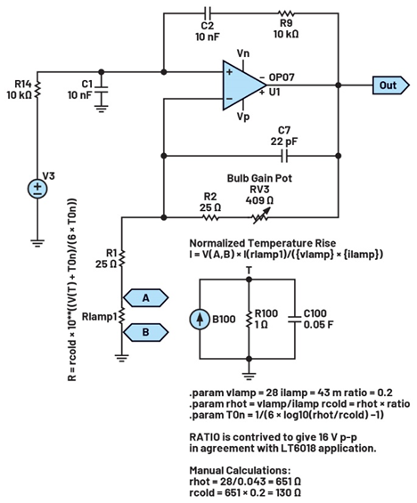

下面,我们来对本系列第一部分的图1电路进行改进。#327白炽灯泡是一个28 V指示灯,其冷态电阻约为130 Ω,热态电阻约为650 Ω。在LTspice中,可将该灯泡建模为一个电阻元件,其阻值是功耗的函数。然而,该阻值不能瞬间改变,如果该阻值能瞬间改变,当输出正弦波从零上升到最大幅度、再回落到零并转向最大负幅度的时侯,放大器的增益也会随之同步改变,导致输出波形出现失真,而这显然不是我们想要的。
电路的运行要求灯泡的热时间常数远大于输出周期的一半。为什么要以输出周期的一半为参照?回想一下,电阻功耗的计算公式为V2/r,故正负输出摆幅均会产生正功耗。为了模拟这一时间滞后,可将灯泡的功耗转换为电流,此电流驱动一个并联R-C网络(R100和C100),其时间常数为50 ms,远大于1.59 kHz输出的半周期628 µs。因此,灯泡的电阻取决于多个周期的平均功耗。
打开wien_bridge_osc_experimenter.asc仿真文件,如图6所示。请注意,此仿真文件位于“PCB设计文件”文件夹中。
图6.白炽灯泡幅度控制的LTspice仿真

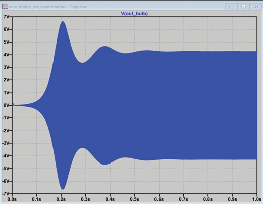

运行仿真并探测输出,如图7所示。
图7.白炽灯泡幅度控制的LTspice仿真的输出

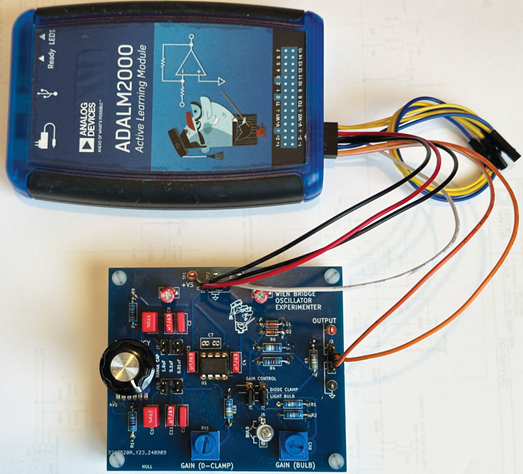

注意初始瞬态,此时电路正在寻找恰当的幅度以维持振荡。虽然该电路可在试验板上搭建,但鉴于已进展到这一步,不妨制作一个更可靠、能长期使用的版本。图8展示了连上ADALM2000的完整PCB。
图8.组装的文氏电桥振荡器实验板
图9显示了设置为灯泡控制的文氏电桥振荡器实验板的输出频谱。请注意,三次谐波优于-60 dB(即0.01%),比二极管箝位电路通常可实现的失真水平低一个数量级。事实上,该指标已逼近ADALM2000本身的失真下限!测量领域有一个公认原则:测量仪器本身的精度应优于被测设备4到10倍(具体倍数因情况而异)。我们已触及ADALM2000的测量极限。若要对该电路的失真进行更准确可靠的测量,必须采用性能更好的测试仪器。
