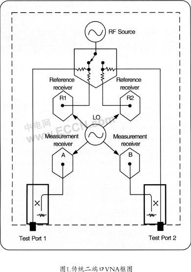

矢量网络分析仪(VNA)是测定元件特性最经常使用的仪器。传统VNA包含一个给被测器件(DUT)和多测量接收机提供激励的射频信号发生器,以测量信号在正向传输和反向传输时入射、反射和传输信号(图1)。信号源在固定功率电平进行扫频以测量S参数,而在固定频率上对其功率扫描,可以测量放大器的增益压缩和AM-PM转换。这些测量能测定线性和简单非线性器件的性能。

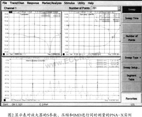

这些改进简化了测试设置过程并在测量放大器、混频器和变频器时缩短了测试时问。这些新增加的特性结合在一起极大地扩大了对被测器件(DUT)进行一次连接可以实现的测量范围。图2示出一个对放大器的S参数、增益压缩和相位压缩及固定信号IMD进行同时测量的实例。

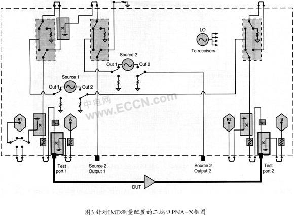

虽然VNA只需一个射频源就可以测量元件的S参数、压缩和谐波,但增加第二内部信号源则可以对更为复杂的非线性特性,如IMD,进行测量,特别是当这两个源与网络仪内部的信号合路器配合使用时尤其如此。
对于IMD测量,使用信号合路器将两个信号合并,然后送到被测放大器(AUT)的输入端。图3示出PNA-X如何使用内部信号源和合路器来完成此过程。
AUT的非线性会引起与被放大的输入信号一道出现的互调分量。在通信系统中,这些多余的分量将进入工作频带且不能通过滤波去除。实践中,只测三阶分量,因为它们是造成系统性能下降的最重要因素。

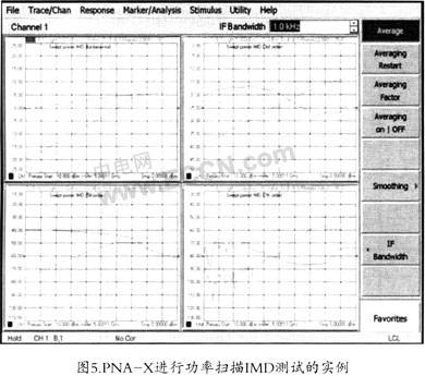

在扫描状态下进行IMD测试的一个非常有用的改变是对功率电平而不是对频率进行扫描,这有助于研发工程师们建立晶体管和放大器非线性行为模型。在图5显示的测量结果中,您可以看到基频信号以及三阶、五阶和七阶互调分量的幅度和相位随输入功率的变化而变化的情况。
