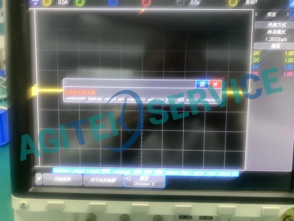

  近期深圳某研究所送修一台Agilent/安捷伦DSO-X 4000A示波器,报修的故障是仪器开机花屏。对仪器进行初步检测,确定故障与客户报修一致。
  维修案例:Agilent/安捷伦DSO-X 4000A开机花屏维修
  1. 报修故障:开机花屏
  2. 开机外观检测:正常
  3. 故障判定:仪器开机花屏,采集单元故障;CH3 CH4通道显示波形异常,CH3 CH4通道单元损坏;

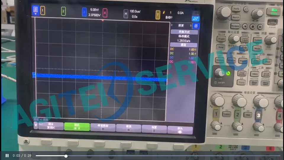

  4. 更换采集单元组件,更换CH3 CH4通道单元组件,检测仪器。
  5. 更换采集单元损坏器件后发现3 4通道基线加粗,并且垂直位置偏移较大,不能移动,更换损坏失效器件,开机正常自检合格。通信正常。
  6. 性能测试:阻抗 带宽 增益 均合格。
