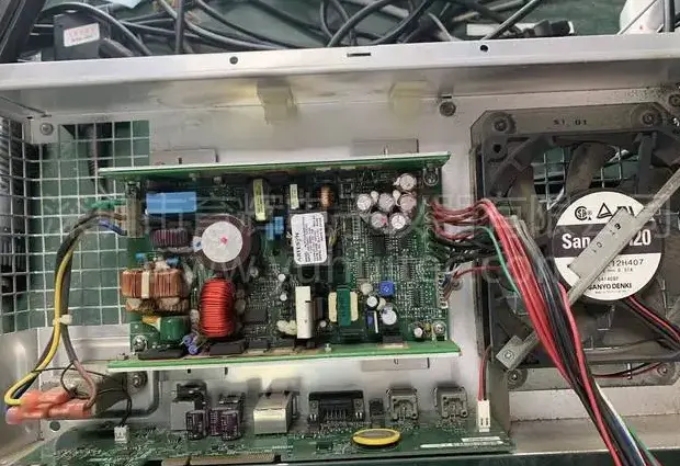

一、示波器不开机(大部分情况是电源故障造成的)
由于示波器内部有着独立的电源模块,在使用过程中为主板和各功能模块供电,因为我们得着重关注用电安全。
在使用示波器中需要注意到以下4点的问题:
①必须使用示波器原装电源线充电;
②使用前必须确认电网稳定,当电网中有大功率电器接入时,必须先关闭示波器,然后再拔下电源线,等待电网稳定后我们再使用;
③示波器开机时:必须先插上 AC 电源线,然后再按开机键开机;关机时:则需要先按关机键,然后我们再拔掉 AC 电源线;
④注意示波器仪器使用环境,需要我们定期清理灰尘做好清洁工作。

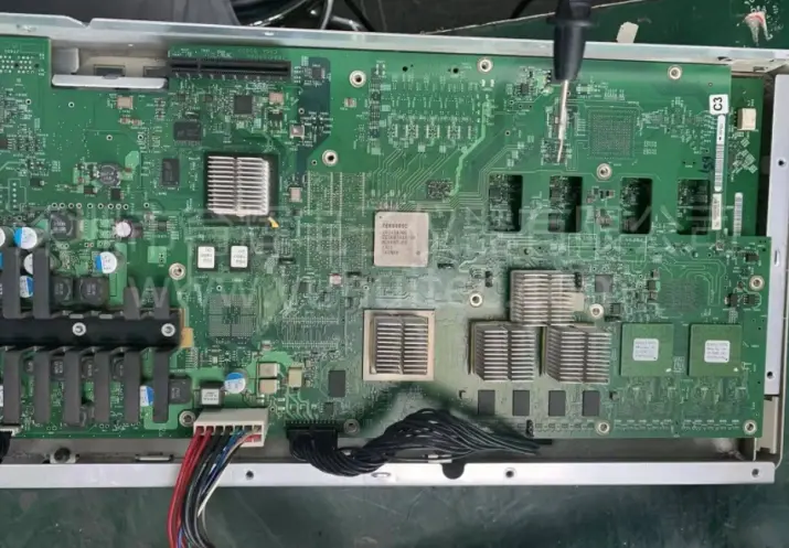

二、示波器烧通道 / 烧采集板(由静电或接入过大信号造成的)
一般像这样的通道故障原因,是由示波器静电或接入过大信号造成的故障产生,一般严重的时候会直接烧掉采集板和主控板,像这种故障对于工程师来讲,维修难度不仅大、而且耗时周期长、维修成本高。对此我们使用中需特别注意以下三点:
①首先在使用中严禁用手或身体其他部位碰触示波器通道接口,防止静电造成示波器损伤;
②在我们使用示波器前必须先估算好信号幅度,直接使用较为合适衰减倍数的探头进行测试;
③示波器进行测试时必须先将探头接好,然后依次再通入信号;测试完毕后应先断开测试信号,再进行取下探头。
