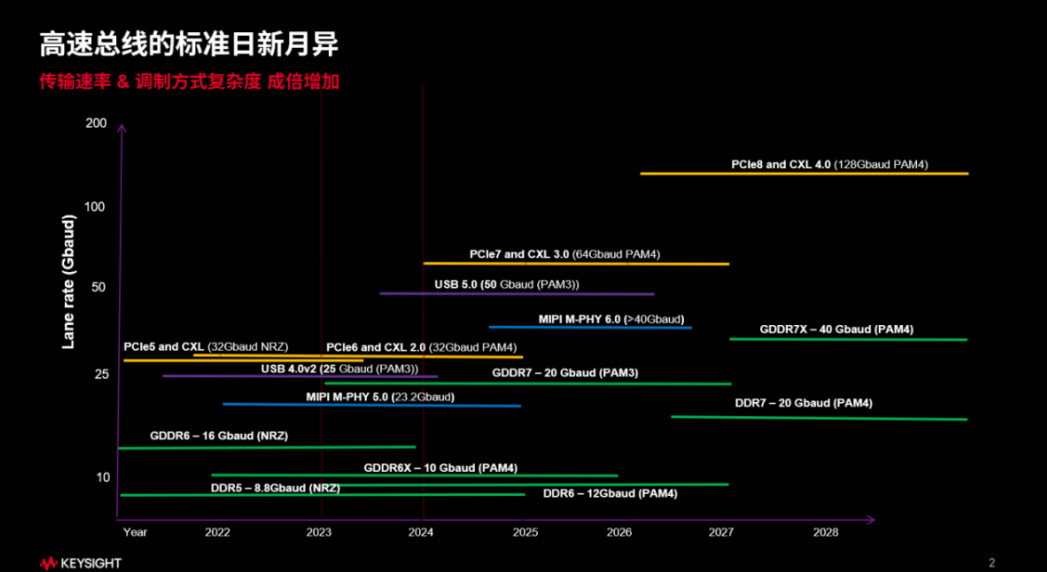

如图所示,无论是PCIe、CXL还是DDR等数据中心通信相关总线,抑或MIPI、USB等嵌入式总线,市场对速率的需求都在持续提升。以PCIe为例,根据PCI-SIG的路线图显示,速度大约每三年就翻一倍。
除了单纯的提升数据传输速率之外,调制方式也正在改变,毕竟传统的传输材质存在物理极限。因此PAM技术(脉冲幅度调制)相比传统的NRZ,携带的信息效率更多。但PAM4或者PAM3对编解码,同时也对测试设备带来了新要求。
阳任平以1V电平为例,NRZ只有两个电平,噪声裕量能达到约500mV。而PAM4有四个电平,噪声裕量会降到原来的1/4,只有约125mV。这对示波器的性能需求有了进一步提高。

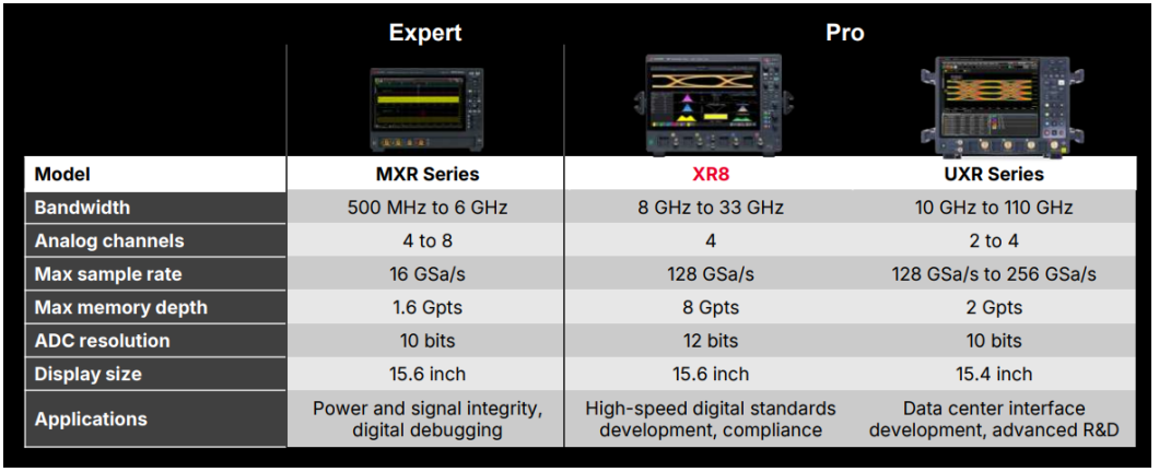

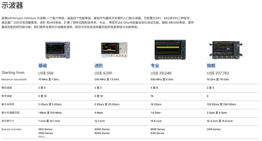

如上图,XR8平台的定位介于MXR和UXR之间。
提到XR8的命名规则,则是是德科技的一项品牌命名体系升级。将原本分散的MXR、UXR、EXR系列示波器,统一整合为XR1到XR9产品类别,按带宽划分产品,简化客户选型流程。
未来产品线将按照带宽和采样率等产品性能划分,XR8与XR9构成新一代的旗舰。

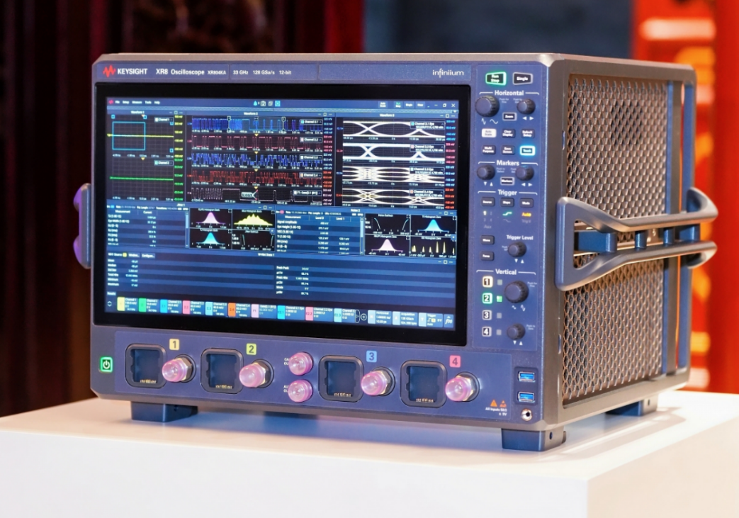

是德科技XR8平台实拍

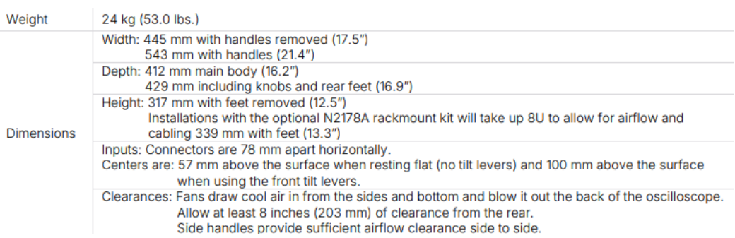

XR8尺寸与重量
UXR尺寸与重量

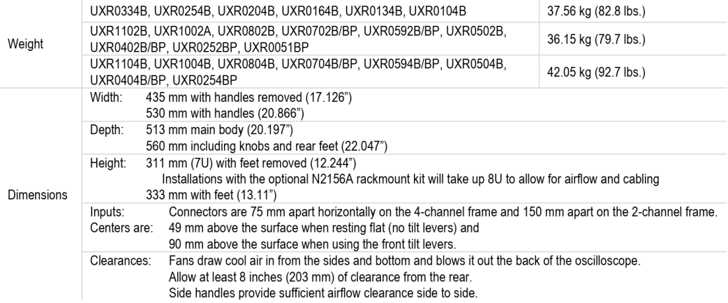

看照片可以粗略感觉出产品尺寸很小。如果按照上图XR8和UXR的尺寸和重量对比,就更加一目了然。XR8重量相比UXR系列降低1/3,尺寸特别是深度减少了100mm,但是ADC性能进一步提高,这主要源于XR8重新进行了硬件架构设计。实现了面积更小、功耗更低、性能更强的三重突破。

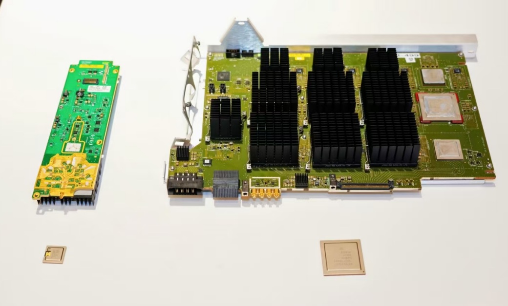

任彦楠拿起两代产品的ADC与DSP核心系统处理板做对比,新一代系统已经完全SoC化

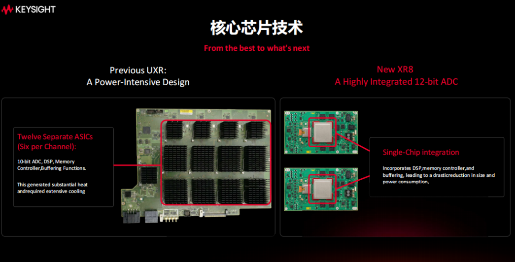

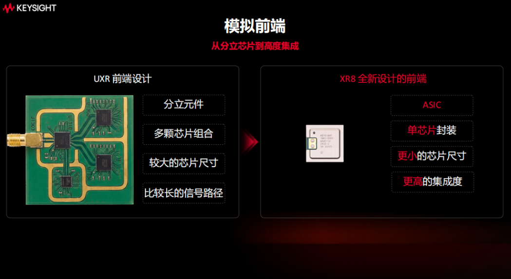

任彦楠详细介绍了XR8的硬件单元。在模拟前端方面,此前的UXR采用了分立器件设计,信号路径长,难以保证信号完整性。XR8则是将整个模拟前端集成到单颗ASIC芯片上,并且连接器接头也做到了基板上,最大限度缩短信号路径,从源头保证了信号完整性,并且无需法拉第笼屏蔽罩,减轻了重量。
在数据采集环节,XR8同样实现了高集成化。上一代产品一个通道需6颗芯片(包括ADC、DSP、内存控制和缓存芯片),而XR8将每个通道的功能全部集成到SoC上,将ADC提升至12比特的同时,还实现了散热难题也随之迎刃而解——芯片面积减小、信号路径优化并且散热设计同样更简便。
XR8与UXR内部功能电路系统实拍对比,XR8将绝大部分功能用两颗高端定制ASIC来实现。

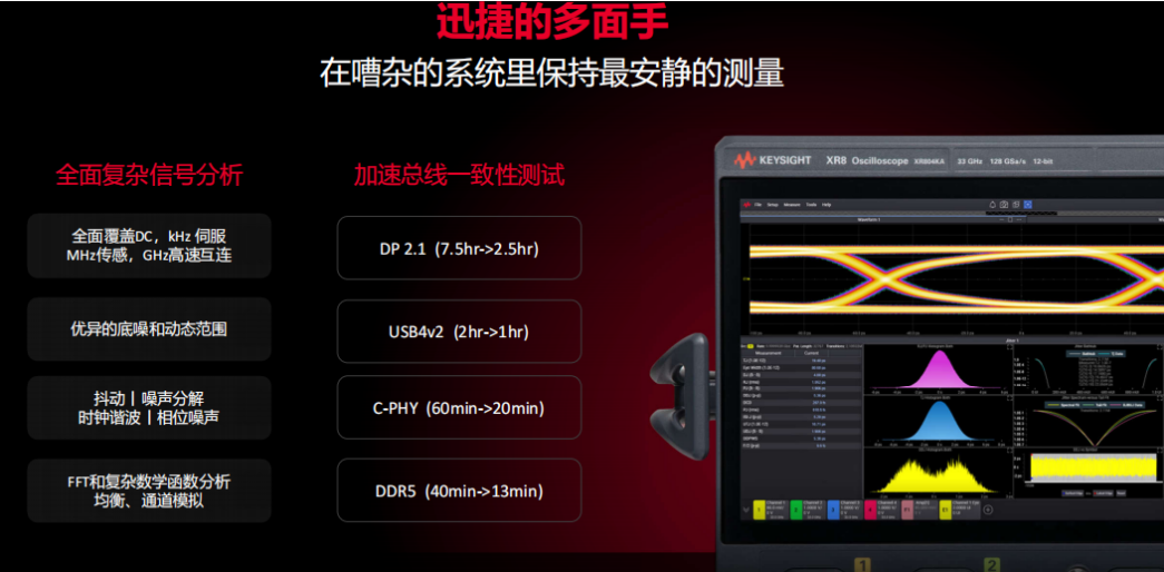

李凯特别强调XR8在总线一致性测试方面的优势。以DisplayPort为例,此前完成测试需要一周时间,而如今XR8只需要几个小时便可完成。
如上图所示,是德科技也量化了具体的总线一致性测试时间,通过更高级的复杂信号分析方法,提升工程师的开发效率。
