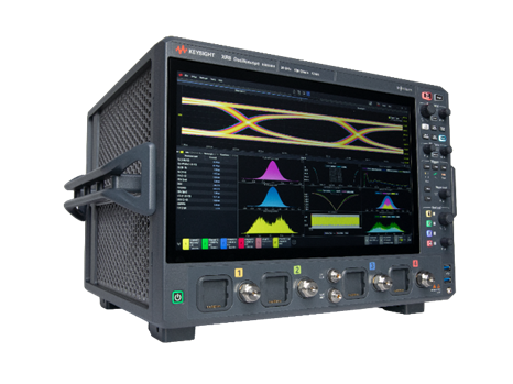

是德科技近日宣布,推出新一代Infiniium XR8实时示波器,旨在加速高速数字与一致性测试,同时提升现代电子产品开发的效率与洞察力。
基于是德科技全新Infiniium 2026软件平台的Infiniium XR804KA实时示波器,为高速数字测试和一致性测试提供更快的响应时间、更高的稳定性及更高效的工作流程
随着USB、DisplayPort和DDR等接口标准在速度和复杂度上的快速演进,工程师面临更严苛的容差要求、更高的数据速率以及压缩的开发周期。这些压力导致验证周期延长、噪声容限降低及实验室资源日益紧张。Infiniium XR8通过全新硬件与软件架构应对这些挑战,该架构针对当今高速数字应用及新兴标准进行优化,助力工程团队将数日的测试压缩至数小时。
XR8融合全新设计的前端ASIC技术与集成ADC/DSP数字引擎,可保障信号完整性、提升时序精度,并在高速串行、存储器及混合信号设计中实现一致可重复的测量。这些能力对调试和验证现代高速接口至关重要——信号质量的微小损伤可能直接影响系统性能和一致性裕量。
重新设计的机械架构通过降低系统功耗、提升热效率及最小化声学噪声,在紧凑的尺寸下进一步增强了易用性。工程师可在空间受限的实验室和高密度验证环境中部署高性能示波器,同时保持稳定、低噪声的运行状态。
XR8搭载是德科技全新Infiniium 2026软件平台,为高速数字与一致性测试提供更快的响应时间、更优的稳定性及更高效的工作流程。现代化用户体验包含灵活波形窗口、增强可视化功能及拖放操作、集成SCPI记录器等生产力工具。优化多线程处理与内存管理使工程师能充分运用是德科技的测量科学,提供增强抖动分解、PAM分析及高级均衡功能,实现更深入的洞察与更快速的验证。
全新软硬件架构协同实现:
最大化测试裕度与信号完整性
内在抖动低至13fs rms,8GHz带宽下噪声性能低于130µV,提供卓越保真度与一致性裕度保障,可精准快速地验证USB4v2、DisplayPort 2.1及DDR5等高速接口。
加速一致性测试效率
全新ADC与DSP数字引擎结合Infiniium 2026软件,使采集、分析和报告速度提升高达三倍,显著缩短验证周期并提升整体测试吞吐量。
紧凑、安静且灵活的实验室部署
更低的功耗、增强的散热设计和减少的噪音,打造出更紧凑、更灵活的平台,可更接近DUT(被测设备),同时支持舒适、无干扰的日常工程工作流程。
是德科技产品管理副总裁Jun Chie表示:“客户正面临严峻挑战——必须在紧迫时间内验证日益复杂的高速设计。Infiniium XR8通过单一精简平台精准应对这一需求:既能保持信号保真度,又能加速一致性工作流程,同时减少实验室限制。它在工程师最需要的时候,为他们赢回时间、信心和生产力。”
