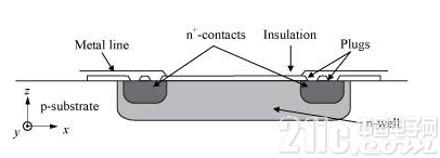

二、压阻压力传感器
压阻压力传感器主要基于压阻效应(Piezoresistive effect)。压阻效应是用来描述材料在受到机械式应力下所产生的电阻变化。不同于上述压电效应,压阻效应只产生阻抗变化,并不会产生电荷。
大多数金属材料与半导体材料都被发现具有压阻效应。其中半导体材料中的压阻效应远大于金属。由于硅是现今集成电路的主要,以硅制作而成的压阻性元件的应用就变得非常有意义。的电阻变化不单是来自与应力有关的几何形变,而且也来自材料本身与应力相关的电阻,这使得其程度因子大于金属数百倍之多。N型硅的电阻变化主要是由于其三个导带谷对的位移所造成不同迁移率的导带谷间的载子重新分布,进而使得电子在不同流动方向上的迁移率发生改变。其次是由于来自与导带谷形状的改变相关的等效质量(effective mass)的变化。在P型硅中,此现象变得更复杂,而且也导致等效质量改变及电洞转换。
压阻压力传感器一般通过引线接入惠斯登电桥中。平时敏感芯体没有外加压力作用,电桥处于平衡状态(称为零位),当传感器受压后芯片电阻发生变化,电桥将失去平衡。若给电桥加一个恒定电流或电压电源,电桥将输出与压力对应的电压信号,这样传感器的电阻变化通过电桥转换成压力信号输出。电桥检测出电阻值的变化,经过放大后,再经过电压电流的转换,变换成相应的电流信号,该电流信号通过非线性校正环路的补偿,即产生了输入电压成线性对应关系的4~20mA的标准输出信号。
为减小温度变化对芯体电阻值的影响,提高测量精度,压力传感器都采用温度补偿措施使其零点漂移、灵敏度、线性度、稳定性等技术指标保持较高水平。

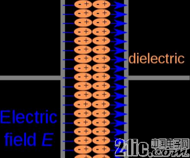

三、电容式压力传感器
电容式压力传感器是一种利用电容作为敏感元件,将被测压力转换成电容值改变的压力传感器。这种压力传感器一般采用圆形金属薄膜或镀金属薄膜作为电容器的一个电极,当薄膜感受压力而变形时,薄膜与固定电极之间形成的电容量发生变化,通过测量电路即可输出与电压成一定关系的电信号。电容式压力传感器属于极距变化型电容式传感器,可分为单电容式压力传感器和差动电容式压力传感器。
单电容式压力传感器由圆形薄膜与固定电极构成。薄膜在压力的作用下变形,从而改变电容器的容量,其灵敏度大致与薄膜的面积和压力成正比而与薄膜的张力和薄膜到固定电极的距离成反比。另一种型式的固定电极取凹形球面状,膜片为周边固定的张紧平面,膜片可用塑料镀金属层的方法制成。这种型式适于测量低压,并有较高过载能力。还可以采用带活塞动极膜片制成测量高压的单电容式压力传感器。这种型式可减小膜片的直接受压面积,以便采用较薄的膜片提高灵敏度。它还与各种补偿和保护部以及放大电路整体封装在一起,以便提高抗干扰能力。这种传感器适于测量动态高压和对飞行器进行遥测。单电容式压力传感器还有传声器式(即话筒式)和听诊器式等型式。
差动电容式压力传感器的受压膜片电极位于两个固定电极之间,构成两个电容器。在压力的作用下一个电容器的容量增大而另一个则相应减小,测量结果由差动式电路输出。它的固定电极是在凹曲的玻璃表面上镀金属层而制成。过载时膜片受到凹面的保护而不致破裂。差动电容式压力传感器比单电容式的灵敏度高、线性度好,但加工较困难(特别是难以保证对称性),而且不能实现对被测气体或液体的隔离,因此不宜于工作在有腐蚀性或杂质的流体中。

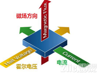

霍尔压力传感器
霍尔压力传感器是基于某些半导体材料的霍尔效应制成的。霍尔效应是指当固体导体放置在一个磁场内,且有电流通过时,导体内的电荷载子受到洛伦兹力而偏向一边,继而产生电压(霍尔电压)的现象。电压所引致的电场力会平衡洛伦兹力。通过霍尔电压的极性,可证实导体内部的电流是由带有负电荷的粒子(自由电子)之运动所造成。
在导体上外加与电流方向垂直的磁场,会使得导线中的电子受到洛伦兹力而聚集,从而在电子聚集的方向上产生一个电场,此电场将会使后来的电子受到电力作用而平衡掉磁场造成的洛伦兹力,使得后来的电子能顺利通过不会偏移,此称为霍尔效应。而产生的内建电压称为霍尔电压。
当磁场为一交变磁场时,霍尔电动势也为同频率的交变电动势,建立霍尔电动势的时间极短,故其响应频率高。理想霍尔元件的材料要求要有较高的电阻率及载流子迁移率,以便获得较大的霍尔电动势。常用霍尔元件的材料大都是半导体,包括N型硅(Si)、锑化铟(InSb)、砷化铟InAs)、锗(Ge)、砷化镓GaAs)及多层半导体质结构材料,N型硅的霍尔系数、温度稳定性和线性度均较好,砷化镓温漂小,目前应用。
