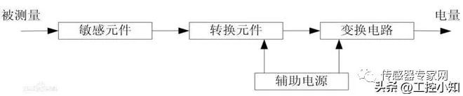

一、工作原理 传感器一般由敏感元件、转换元件、变换电路和辅助电源四部分组成。d4eea878-cd3b-11ed-a826-dac502259ad0.jpg
1.敏感元件直接感受被测量,并输出与被测量有确定关系的物理量信号;2.转换元件将敏感元件输出的物理量信号转换为电信号;3.变换电路负责对转换元件输出的电信号进行放大调制;4.转换元件和变换电路一般还需要辅助电源供电。 二、人类五官与传感器d4fc3be6-cd3b-11ed-a826-dac502259ad0.jpg

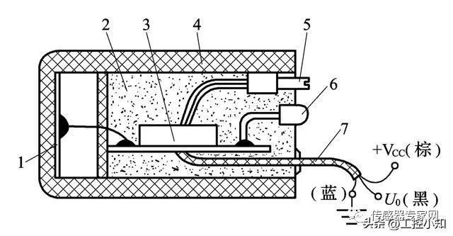

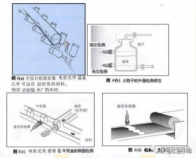

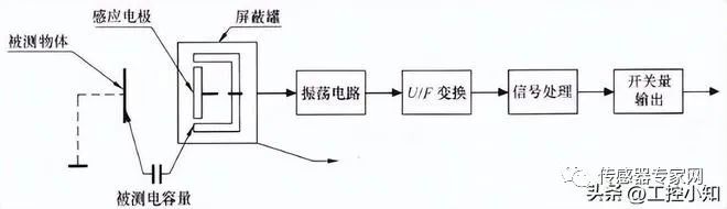

4.2 电容式接近开关 原理:电容式接近开关的测量端是构成电容器的一个极板,而另一个极板是开关的外壳。当有物体移向电容式接近开关时,无论该物体是否导电,由于它的介电常数总会不同于原来的环境介质(空气、水、油等),使得电容量发生变化,从而使得开关内部电路参数发生变化,由此识别出有无物体接近,进而控制开关的通或断。d52b2384-cd3b-11ed-a826-dac502259ad0.jpg
d55bbea4-cd3b-11ed-a826-dac502259ad0.jpg▲圆柱形电容式接近开关结构示意图 特点:不但能检测金属,还能检测塑料,玻璃,水,油等物质。易受干扰,注意安装位置。感应距离可调整。频率约50HZ. 应用:依据其特点,特别适合于非金属物的检测,如食品、化工等行业电容式接近开关对任何介质都可检测,包括导体、半导体、绝缘体,甚至可以用于检测液体和粉末状物料。 4.3 霍尔式接近开关 当一块通有电流的金属或半导体薄片垂直地放在磁场中时,薄片的两端就会产生电位差,这种现象就称为霍尔效应。两端具有的电位差值称为霍尔电势U.这种接近开关的检测对象必须是磁性物体。

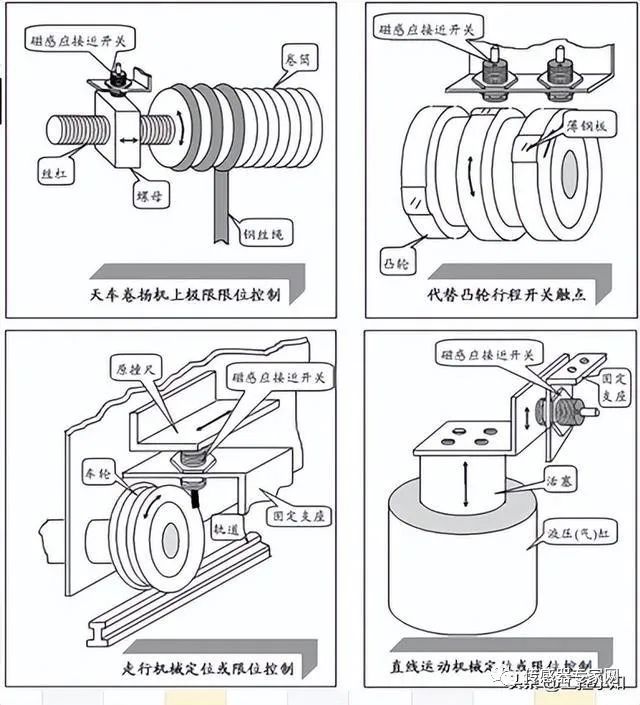

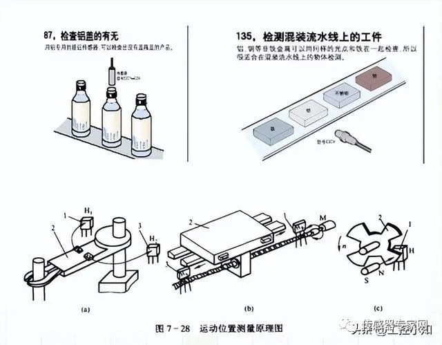

4.4 舌簧式接近开关 舌簧接近开关又称磁性开关当磁性物件移近时舌簧闭合,使开关内部电路状态发生变化,由此识别附近有磁性物体存在,进而控制开关的通或断。适用于气动、液动、汽缸和活塞的位置测定。 这种接近开关的检测对象必须是磁性物体。

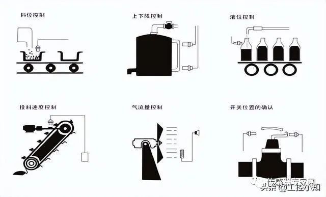

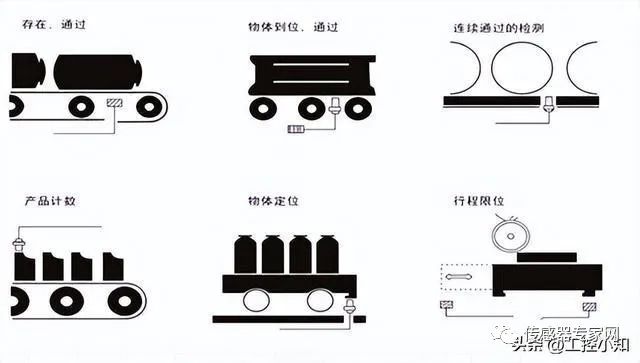

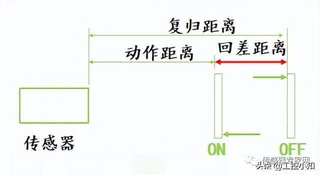

d5d21f0e-cd3b-11ed-a826-dac502259ad0.jpg五、接近开关参数 检测距离:传感器能检测到物体的最大距离。电源范围:在此范围内传感器能正常工作的电源电压。输出电流:传感器能提供给负载的最大电流。输出压降:传感器输出时自身所占的电压降。响应频率:传感器最大每秒可以检测多少次物体。回差范围:检测到物体时,拉远检测到检测不到时之间的距离,一般以检测距离的百分比表示。消耗电流:传感器没有输出时所消耗的电流。重复精度:传感器多次检测距离之间的差别。短路保护电流:当输出负载短路或太大时,输出电流达到短路保护电流时,传感器将处于保护状态。 5.1 回差的距离 如没有回差的话,接近动作距离时就会发生反复ON/OFF的来回转换的现象。一般回差距离控制在检测距离的5-15%以内。d5e083fa-cd3b-11ed-a826-dac502259ad0.jpg

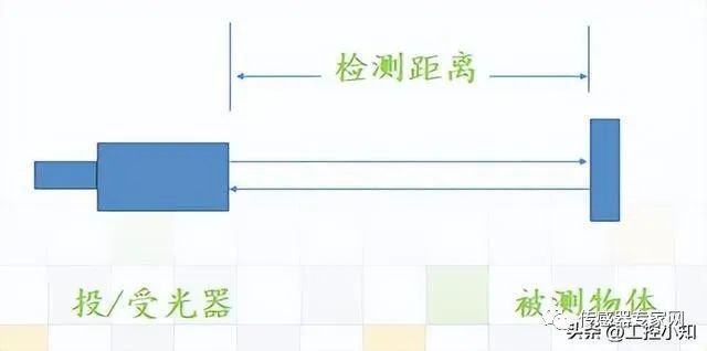

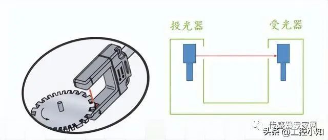

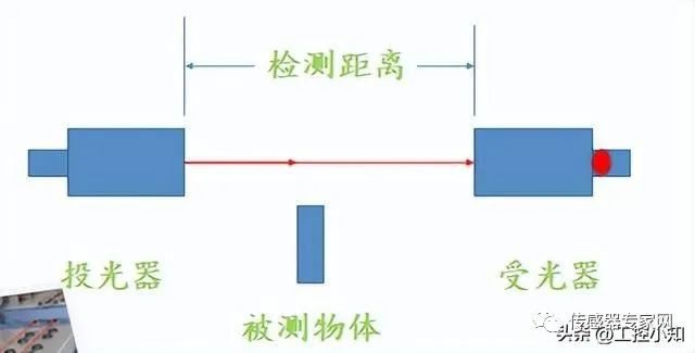

六、光学传感器 6.1 光电开关分类 1)对射式光电开关2)漫反射式光电开关3)反馈反射式光电开关4)定距离式光电开关5)色标传感器6.2 对射型光电开关 特点:检测距离较长。投光器/受光器两者都需要d5f3bd12-cd3b-11ed-a826-dac502259ad0.jpg

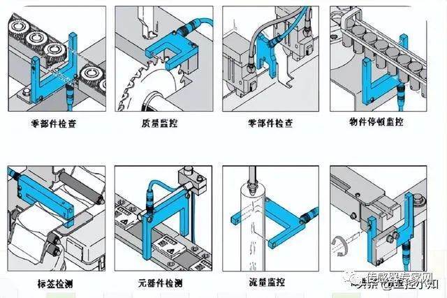

6.3 U型(槽型)光电开关 U型光电是把接收和发射做在一起的对射型光电。由于发射和接收做在了一起,安装适用非常实用方便。d6248f46-cd3b-11ed-a826-dac502259ad0.jpg

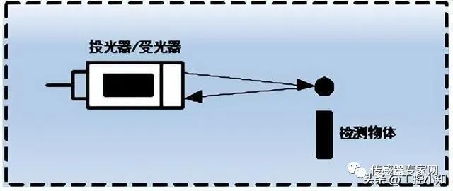

6.4 漫反射型光电开关 漫反射光电开关是一种集发射器和接收器于一体的传感器。当有被检测物体经过时,将光电开关发射器发射的足够量的光线反射到接收器,于是光电开关就产生了开关信号。 特点:检测距离短。只需在一处配线,无需反射板。有投光/受光二个透镜。d65946dc-cd3b-11ed-a826-dac502259ad0.jpg

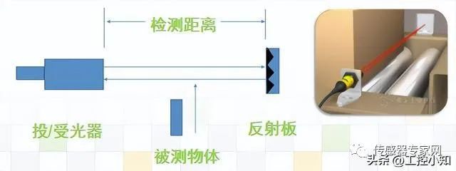

6.5 反馈反射型光电开关 集发射器与接收器于一体。光电开关发射器发出的光线经过专用反射镜,反射回接收器,当被检测物体经过且完全阻断光线时,光电开关就产生了检测开关信号。 特点:检测距离小于对射型。只需在一处配线,反射板在光的入射方向上形成反射光光轴对合方便。d683292a-cd3b-11ed-a826-dac502259ad0.jpg

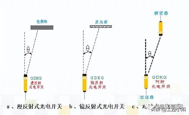

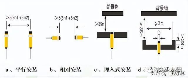

2、光在发射时会有发散现象,即有一个指向角,检测物或接收器在一定范围内都会接受到光,在安装时,要注意该项指标,避免产生测量误差。d6cc0abe-cd3b-11ed-a826-dac502259ad0.jpg

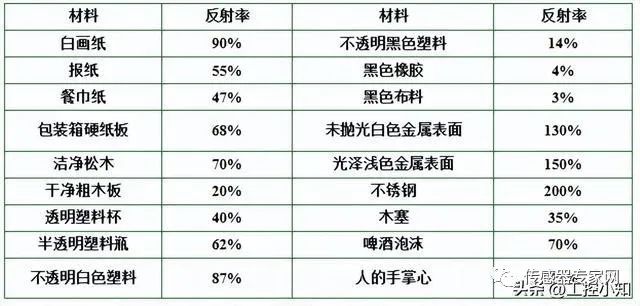

3. 漫反射式光电开关发出的光线,需要被检测物表面将足够的光线反射回漫反射开关的接受器,所以检测距离和被检测物体的表面反射率将是决定接受器接收到光线的强度大小,粗糙的表面反射回的光线必将小于光滑表面反射回的强度。在安装时,要注意被测物体表面的反射率。d6dcd362-cd3b-11ed-a826-dac502259ad0.jpg

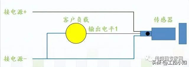

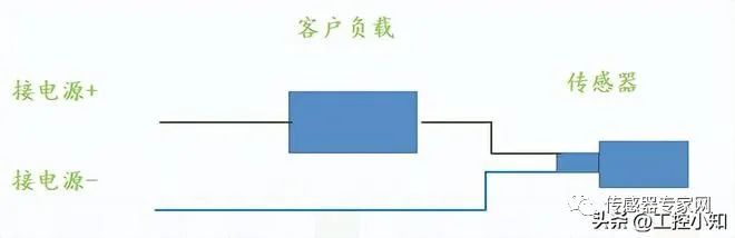

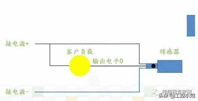

4.光电开关的应用环境也是影响其长期工作稳定、可靠的重要条件。当光电开关工作在最大检测距离状态时,由于光学透镜会被环境污染,甚至会被强酸性物质腐蚀,会降低使用参数特性,会造成可靠性降低。在应用中,比较简便的解决方法是根据光电开关的最大检测距离(Sn)降额使用,来保证最佳工作距离。 八、传感器的接线方式 8.1 两线输出 特点:接线简单,客户负载可以串接在两根输出线中的任意一根上。交流型不分正负极随便接,直流棕线接正、蓝线接负。d6f7f444-cd3b-11ed-a826-dac502259ad0.jpg

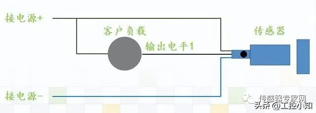

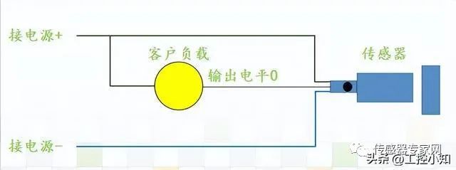

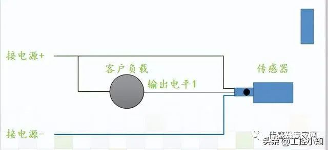

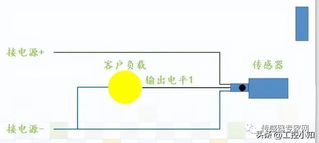

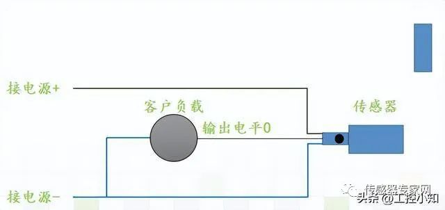

8.2 三线 PNP 输出(常开)特点:相对于两线工作更稳定可靠。d7091c10-cd3b-11ed-a826-dac502259ad0.jpg

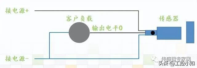

d75c2cca-cd3b-11ed-a826-dac502259ad0.jpg8.5 三线 NPN输出(常闭)d76fd5c2-cd3b-11ed-a826-dac502259ad0.jpg

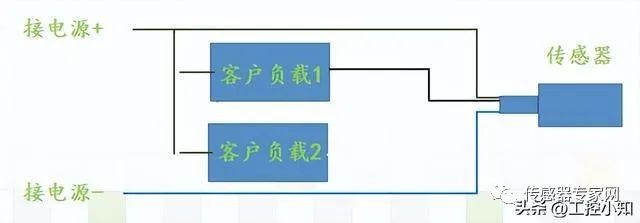

8.6 四线 NPN一开一闭输出 特点:多功能输出,接线灵活方便,可同时接两个负载也可接任意一个负载。d7968c12-cd3b-11ed-a826-dac502259ad0.jpg
