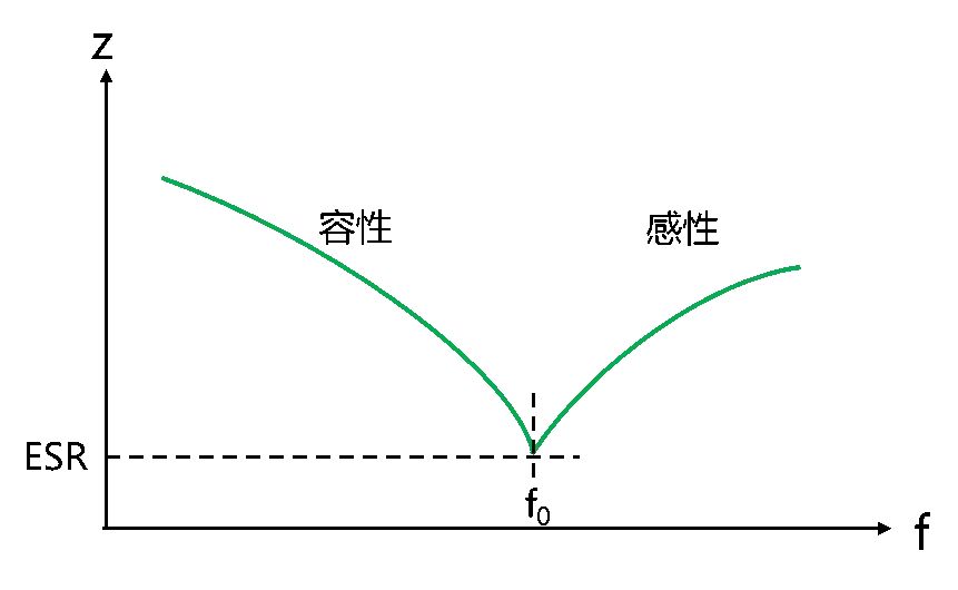

其阻抗频率特性大致图2所示,谐振点上呈纯阻特性,其大小即为ESR的值,底部左侧呈容性,底部右侧开始呈感性。
图2 电容器的阻抗频率特性示意图

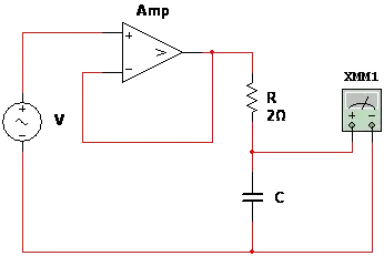

这里采用伏安法进行测试。图3是测试原理图,虚线框内是被测电容C及其ESR与ESL。V是频率可调的信号源,R是外接串联电阻,如改变信号源频率,那么电压表XMM1上测到的电压变化曲线就可以反映被测电容的阻抗频率特性。
图3 测试原理图
在电容C与ESL发生串联谐振时,容抗与感抗相等而抵消,故可以认为电路中只剩下ESR与R进行分压,电压表上的读数就是ESR上的压降U1,而R是已知的,信号源的端电压U也是已知的,于是不难得出:
同样,根据谐振时容抗与感抗相等的原理,也可以得出:
因此只需要测试到谐振时的电容上的压降U1,以及此时频率f,就可以计算出被测电容的ESR、ESL了。

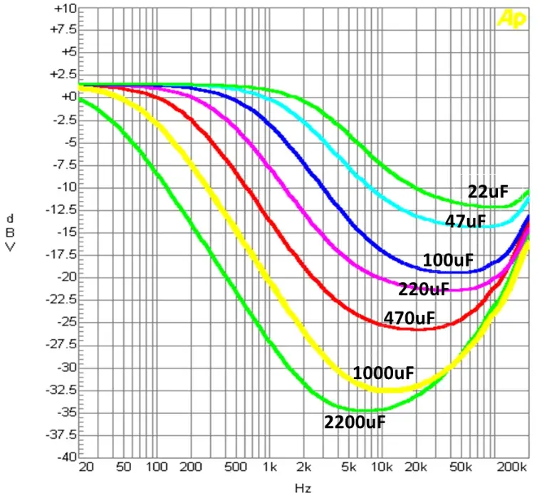

图5是测量得到的不同容量的电解电容的电压频率曲线,间接反应其阻抗频率曲线,图中谐振特征非常明显,由于串接电阻R的影响,Q值较低,曲线呈U型。
图5 实测电压频率曲线

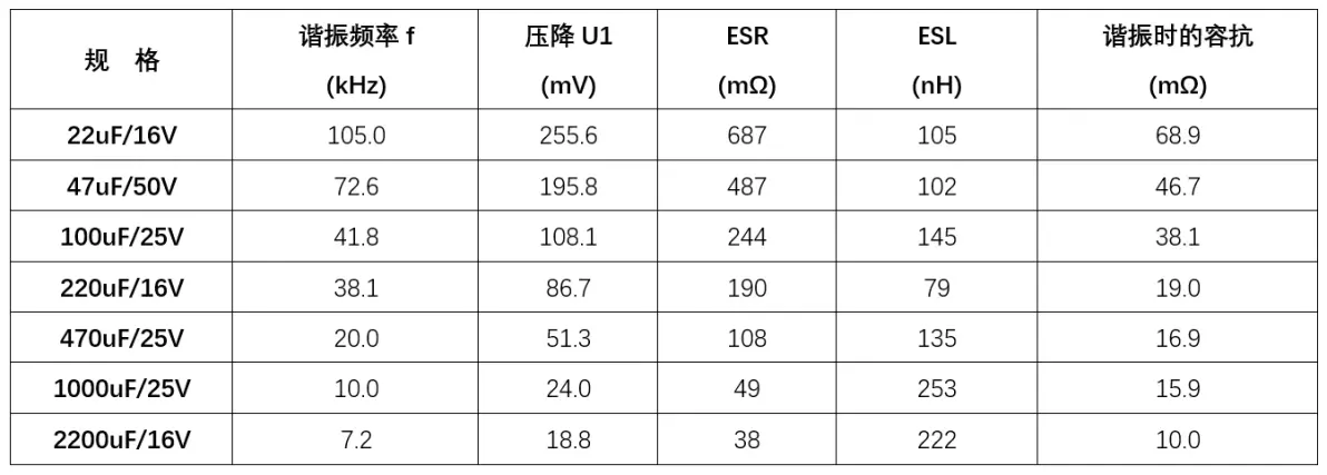

表1是常用CD11型容量从22uF到2200uF(耐压不等)的插件式电解电容测试数据(室温约24°C),可以看出这些ESR大体上在数十mΩ至1Ω范围内,ESL在数十至数百nH范围内,容量较大的电解到10kHz就差不多完成容性使命了。
表1 常用CD11电解测试数据
值得注意的是,在谐振频率时,电容器的容抗已经只有其ESR的几分之一甚至十分之一(见表1),这就是说,此时决定纹波电压大小的已经不是容抗而是ESR;频率再高时,ESL也开始起作用了,感抗逐渐增大。故在高频滤波时,选择高频且低阻的品种非常重要。

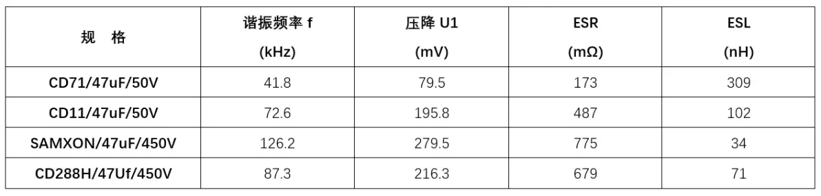

表2是一组容量相同、耐压或类型不同的电容测试数据,可以看出耐压越高其ESR也越大,但ESL却在减小,可能与卷绕工艺有关。CD71为无极性电容,通常用于音频分频电路,看来其ESR确实比普通CD11的要小;CD288H及SAMXON的ESL较小,电容高频特性明显提升,但ESR却显得有点偏大。
表2 一组47uF电解测试数据

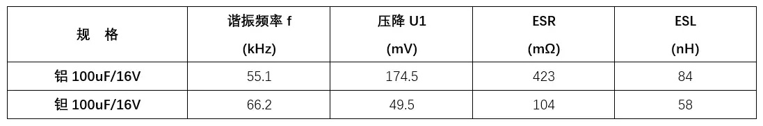

表3为100uF16V铝电解与钽电解的测试数据,可以看出钽电容的ESR只有普通铝电解的几分之一,可工作的频率也略高。
表3 100uF16V铝、钽电解测试数据

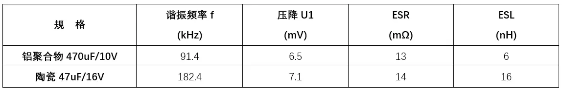

表4为近年来广泛使用的多层陶瓷电容与铝聚合物电解电容(也称高分子固态电容)的测试数据,可见其ESL、ESR极低,只有普通电解的十分之一,甚至更低。这意味着它们能工作于更高的频率,承受更大的S纹波电流。
表4 陶瓷与铝聚合物电容的测试数据

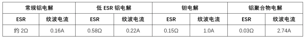

表5是《电容器手册》(陈永真、李锦编著)提供的几种类型的100uF16V电解电容ESR、纹波电流的数据。按表中数据一只铝聚合物电容耐纹波电流的能力大约相当于17只同容量普通铝电解、12只低ESR铝电解、3只钽电解,在高频整流滤波、高频大纹波旁路电路中使用这种电容,能显著减小电容容量与体积。
表5 不同类型电容器的ESR与纹波电流指标
