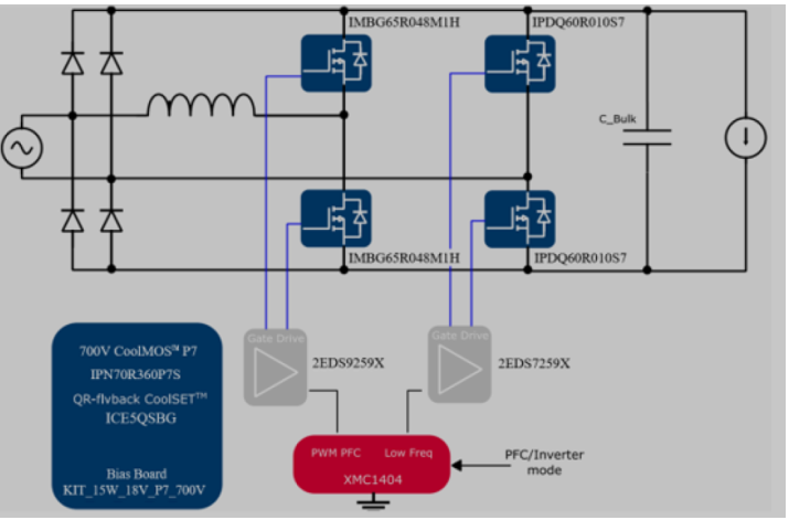

图示3-大联大品佳基于Infineon产品的3.3KW双向图腾柱PFC数字电源方案的方块图
除此之外,方案还配备一个可插拔的辅助电源模块,该模块基于Infineon旗下QR-Flyback IC ICE5QSBG,搭配CoolMos™ MOSFET IPN70R360P7S,可为MCU、栅极驱动和风扇等模块供电。
借助这些出色的器件,本方案实现3.3KW 100KHz全数字双向电源系统,该系统集成高效能、高密度的连续导电模式(CCM)图腾柱无桥功率因数校正(TP PFC)变换器,支持110Vac至265Vac的宽范围输入电压,并能稳定输出400V的直流电压,其功率因数高达0.99,峰值效率可达98.5%,性能表现出色。
