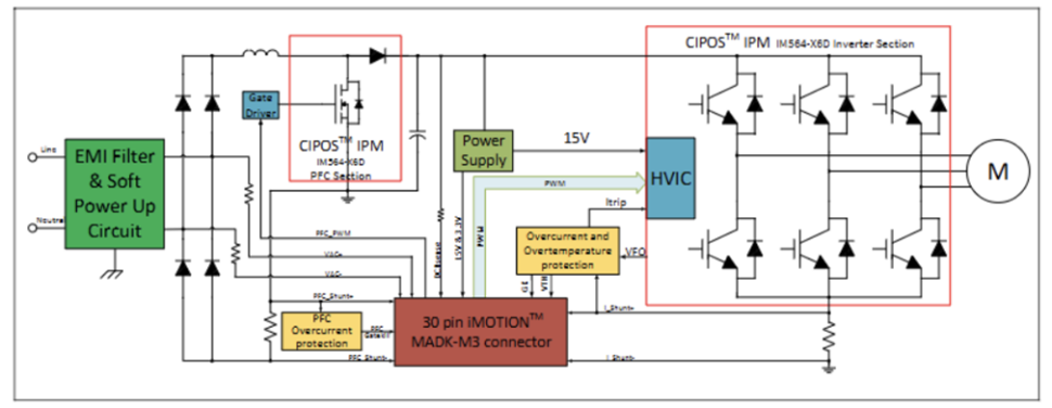

图示3-大联大品佳基于Infineon产品的1.4kW压缩机电机方案的方块图

评估板旨在提供基于Infineon CIPOS™ Mini智能功率模块(IPM)易于使用的功率级。配备了无传感器磁场定向控制(FOC)所需的所有组件;
它提供单相交流连接器、整流器、升压PFC和用于连接电机的三相输出。此功率级还包含用于电流检测的发射极分流器和用于直流链路电压测量的分压器;
电源板包含过温和过电流保护的硬件电路。共射极分流电阻的感测连接可接至30针iMOTION™ MADK-M3接口连接器;
电源板兼容于整合PFC的CIPOS™ Mini IPM,这些IPM具有三相共发射极,内置NTC,并考虑到电机额定功率和IPM额定电流。
