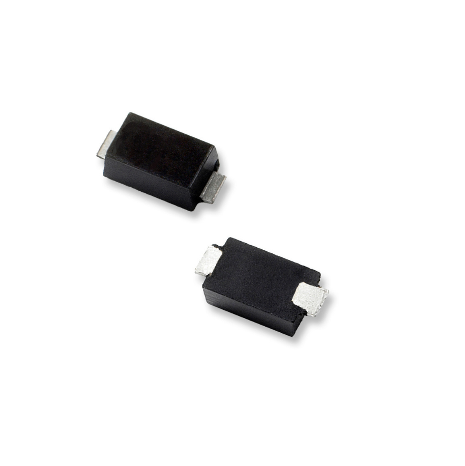

伊利诺伊州罗斯蒙特,2025 年 9 月 16 日 - Littelfuse公司(NASDAQ:LFUS)是一家多元化的工业技术制造公司,致力于为可持续发展、互联互通和更安全的世界提供动力。公司今日宣布推出 SZSMF6L系列 单向和双向瞬态抑制二极管。该系列600 W 汽车级器件采用紧凑的表面安装式 SOD-123FL 封装,可提供强大的高能瞬态保护,使其成为空间日益有限的汽车和电动汽车(EV)设计的理想选择。
继2023年推出的400 W SZSMF4L系列大获成功的基础上,SZSMF6L系列在保持同样紧凑尺寸的同时,可提供高出50%的峰值功率处理能力。改进的浪涌保护和增强的箝位性能有助于保护易受开关事件、负载突降或静电放电(ESD)导致电压峰值影响的关键汽车系统。
“SZSMF6L系列满足了电动汽车和汽车系统设计师不断变化的需求,他们需要在不影响电路板空间的情况下提供更强大的瞬态保护,”Littelfuse SBU产品营销总监Charlie Cai表示。“随着向区域架构的过渡和对小型化的持续推动,这款600 W解决方案为工程师提供了一种更强大、热可靠性更高的高应力环境SZSMF4L替代方案。”
主要功能与特色
• 600 W 峰值脉冲功率 (10/1000 μs),采用小型 SOD-123FL 封装;
• 峰值工作反向电压范围:单向 5-75 V,双向 10-75 V;
• 1 ns<快速响应时间将瞬态事件的威胁窗口降至最低;
• 平面芯片设计确保低泄漏电流和一致的箝位性能;
• 工作温度高达175 °C,适用于恶劣的汽车环境;
• 符合AEC-Q101与PPAP标准,支持汽车级变更控制;
• >16 kV 额定ESD(HBM 3 级),用于灵敏型接口和传感器保护。
