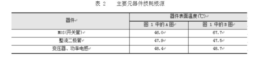

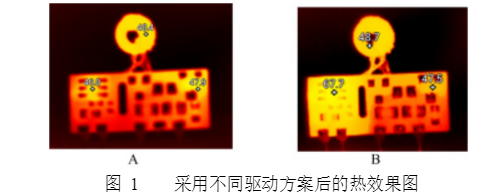

图 1是同一个产品的热效果图,图 1 中的A图采用软驱动技术方案,图 1 中的B图采用直接驱动技术方案,输入输出条件一样,工作30分钟后测试两个产品的关键器件温度,如表 2所示, A图关键器件MOS的温度降幅是B图的32%,关键器件温度降低同时,提高了产品的可靠性,e所以采用高频软开关技术或者软驱动技术,能大幅度降低关键器件的表面温度。

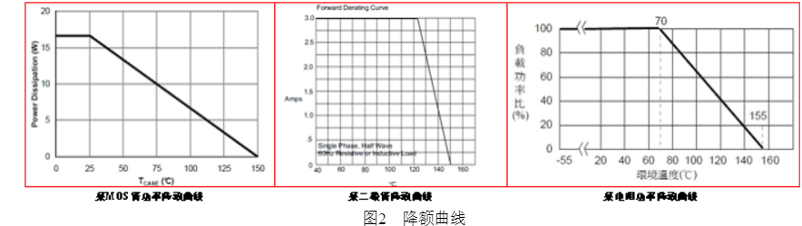

器件的选择不仅需要考虑电应力,还要考虑热应力,并留有一定降额余量。图2为一些元件降额曲线,随着表面温度增加,其额定功率会有所降低。
元器件的封装对器件的温升有很大的影响。如由于工艺的差异,DFN封装的MOS管比DPAK(TO252)封装的MOS管更容易散热。前者在同样的损耗条件下,温升会比较小。一般封装越大的电 阻,其额定功率也会越大,在同样的损耗的条件下,表面温升会比较小。

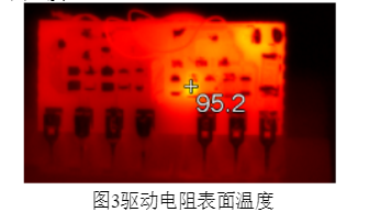

有时电路参数和性能看似正常,但实际上隐藏很大的问题。如图3所示,某电路基本性能没有问题,但在常温下,用红外热成像仪一测, MOS管的驱动电阻表面温度居然达到95.2℃。长期工作或高温环境下,极易出现电阻烧坏、模块损坏的问题。通过调整电路参数,降低电阻的欧姆热损耗,且将电阻封装由0603改成0805,大大降低了表面温度。

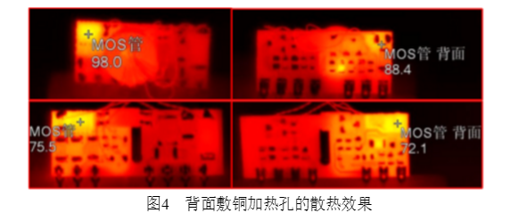

PCB的布局布线也要考虑到模块的散热:a).发热量大的元件要避免扎堆布局,尽量保持板面热量均匀分布;b).热敏感的元件尤其应该远离热量源;c).必要时采用多层PCB;d).功率元件背面敷铜平面散热,并用“热孔”将热量从PCB的一面传到另一面。
如图4所示,上面两图为没有采用此方法时,MOS管表面温度和背面PCB的温度;下面两图为采用“背面敷铜平面加热孔”方法后,MOS管表面温度和背面铜平面的温度,可以看出:
l MOS管表面温度由98.0℃降低了22.5℃;
l MOS管与背面的铜平面的温差大大减小,热孔的传热性能良好。
