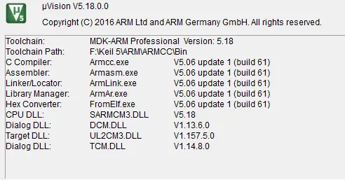

软件版本号:
keil版本号:
keil软件版本

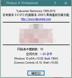

proteus版本号:
proteus软件版本

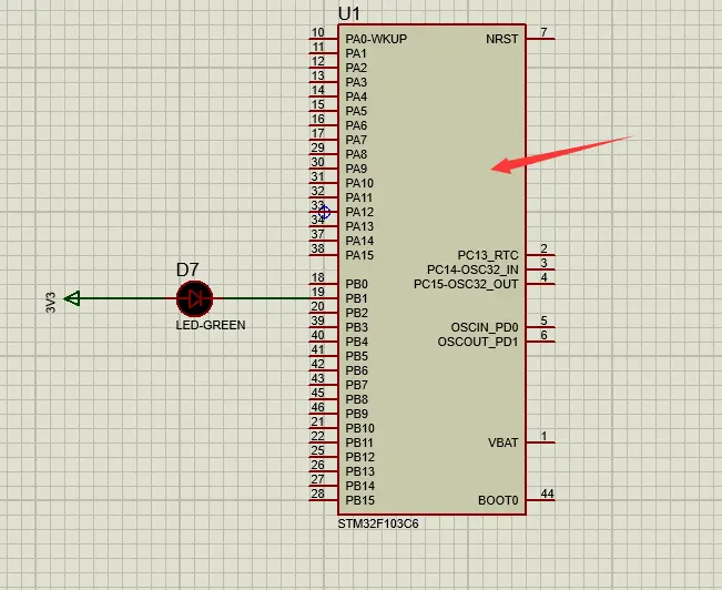

双击stm32芯片
即可得到如下界面

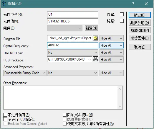

将Rebuild得到的【D:keil_led_lightProjectObjects】文件目录下后缀为.hex文件导入上图的{Program file}后,再配置上图中的{Crystal Frequency}为40MHZ,配置结果如下图所示:
导入hex与配置Crystal Frequency

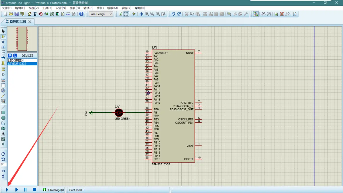

点击确定即可实现仿真

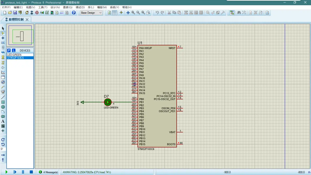

导入hex文件后
仿真结果如下图所示:
仿真结果图
