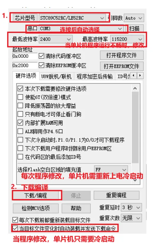

注:stc-isp下载程序需要冷启动,需重新上电使引导程序覆写并到达程序第一行。

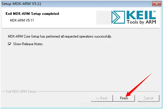

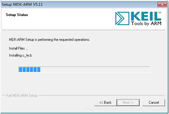

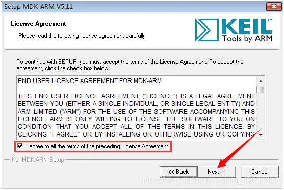

  1. keil5软件安装官网:https://www.keil.com/demo/eval/c51.htm 1、选中软件压缩包,鼠标右击选择解压到Keil5。
      2、双击打开解压文件夹中的MDK511文件夹。

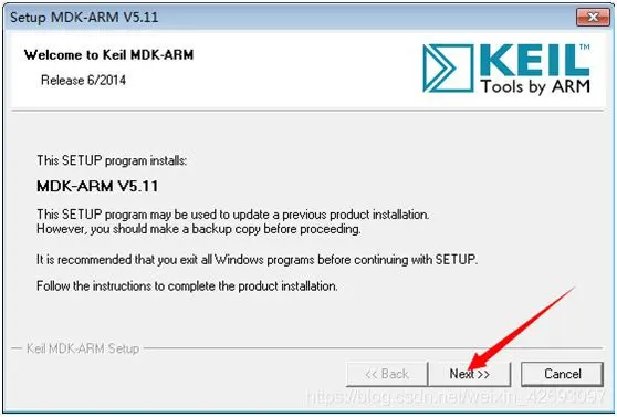

·    3、双击打开mdk511
    4、点击Next。
    5、勾选I accept,然后点击Next

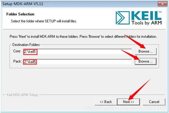

    6、分别点击Core与Pack后面的Browse更改安装路径,建议安装在除C盘以外的其它磁盘,可以在D盘或者其它盘创建一个keil5文件夹,然后点击Next。
    7、任意填写上述安装信息,然后点击Next。
    8、安装中
    9、点击Finish。

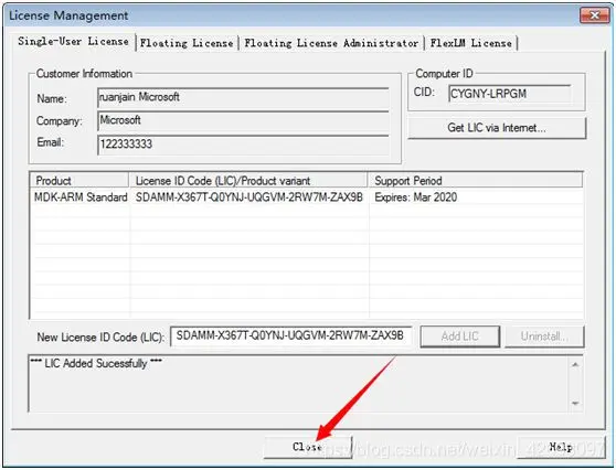

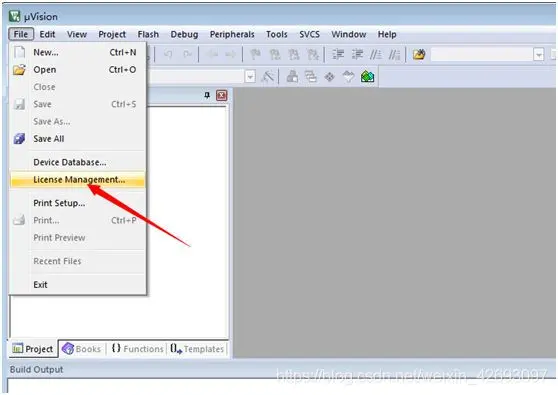

10、双击桌面Keil uVision5。

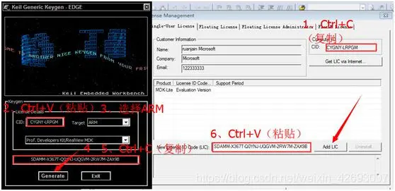

11、点击菜单栏File,然后点击License选项。
12、在解压文件夹中找到keygen,鼠标右键以管理员身份运行。
13、复制CID中的内容,将其粘贴到到2处的CID中,然后选择Target选项框中ARM选项,再点击Generate,然后复制5处的内容,将其粘贴到6处的New license中然后点击Add LIC。
14、点击Close。
版权声明:本文为CSDN博主「鱼与渔大学生服务」的原创文章,遵循CC 4.0 BY-SA版权协议,转载请附上原文出处链接及本声明。

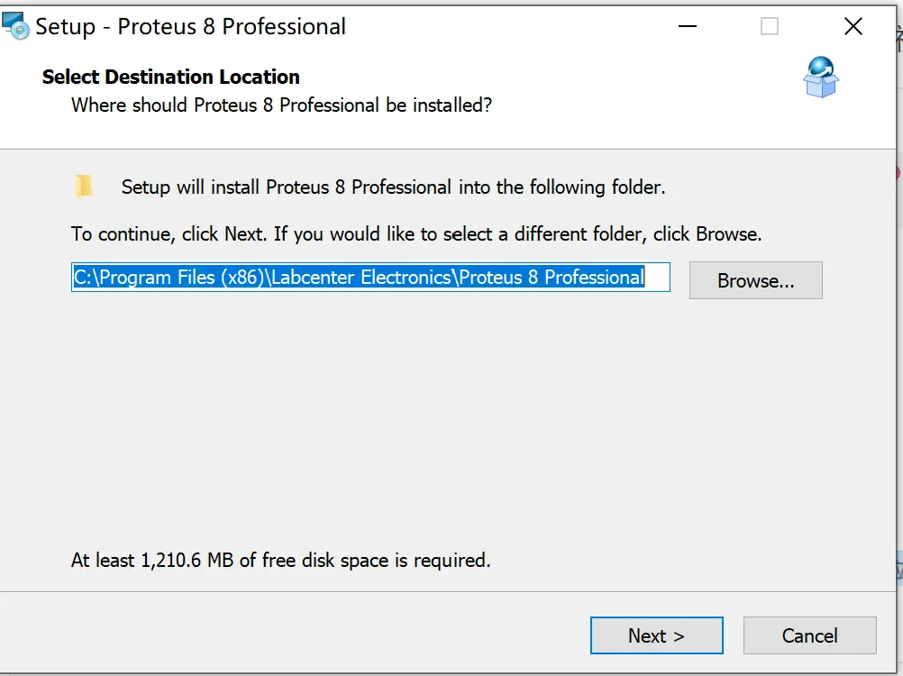

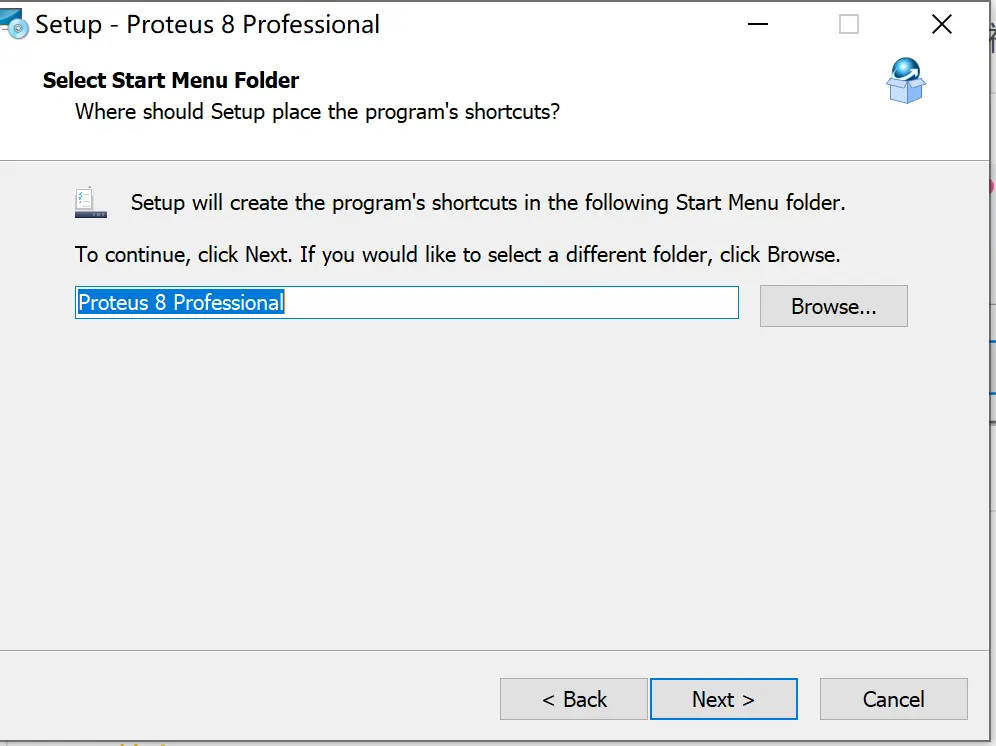

2.Proteus软件安装
1.解压
2.双击该文件
3.选择安装路径,点击Next
3.点击Next
4.安装完成

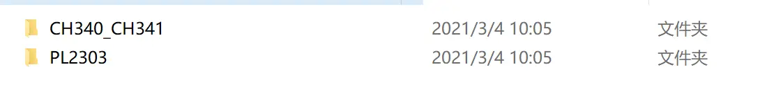

STC-ISP软件安装
1.安装应用程序
2.将单片机与电脑连接,安装相应驱动
3.打开设备管理器,查看USB驱动程序是否安装成功。

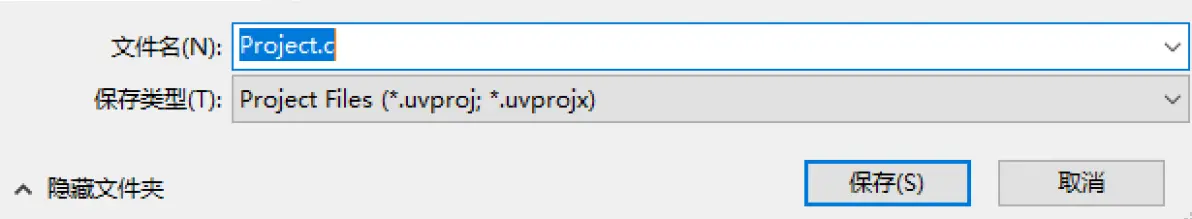

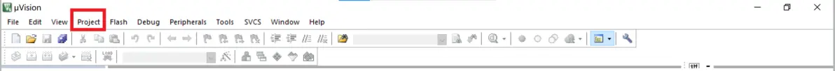

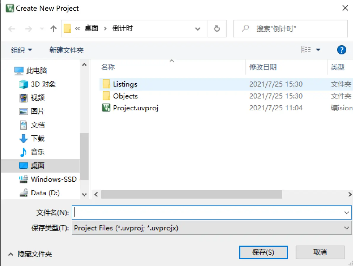

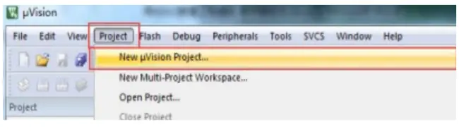

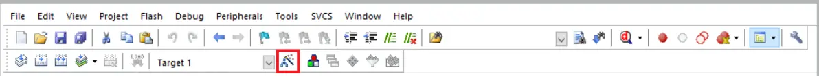

1.keil5工程建立
    a)1.单击菜单栏Project选项
    a)2.点击新项目
    a)3.选择存储位置
如果项目工程功能不更改,建议以项目功能命名,如功能不定或更改频繁建议以Project命名方便修改。

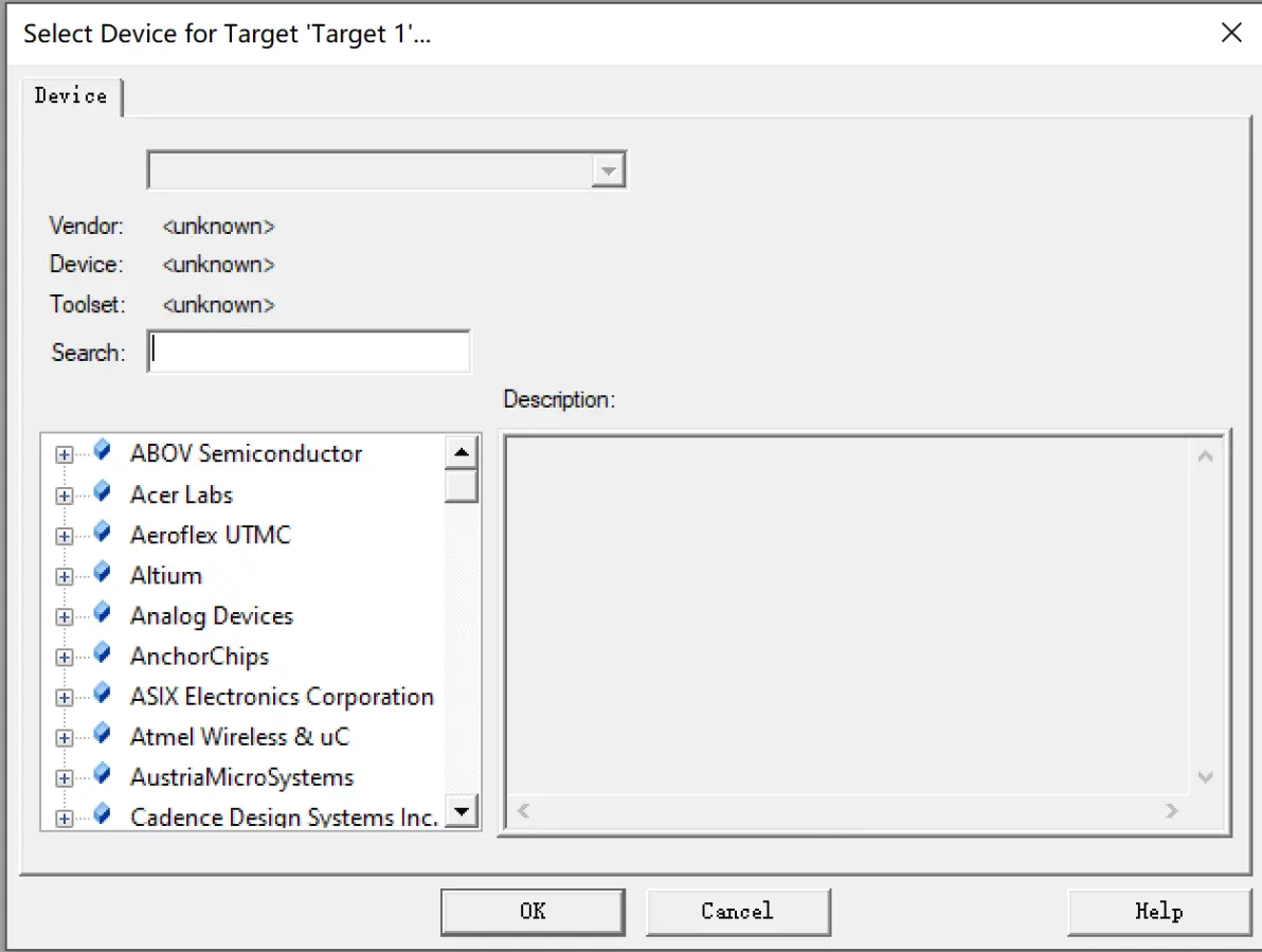

    a)4.选择单片机型号

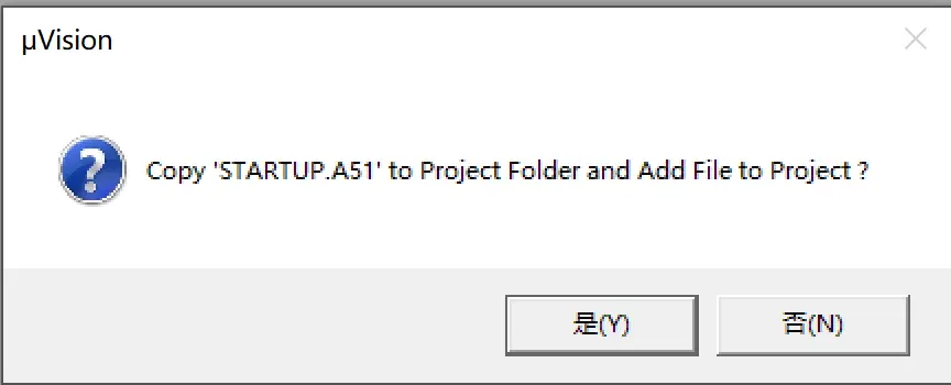

    a)5.是否将“STARTUP.A51”添加至工程文件夹目录下,选择否

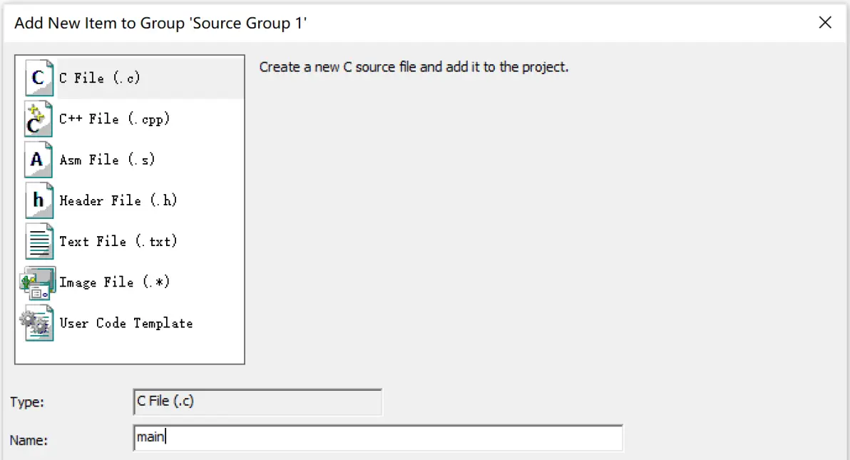

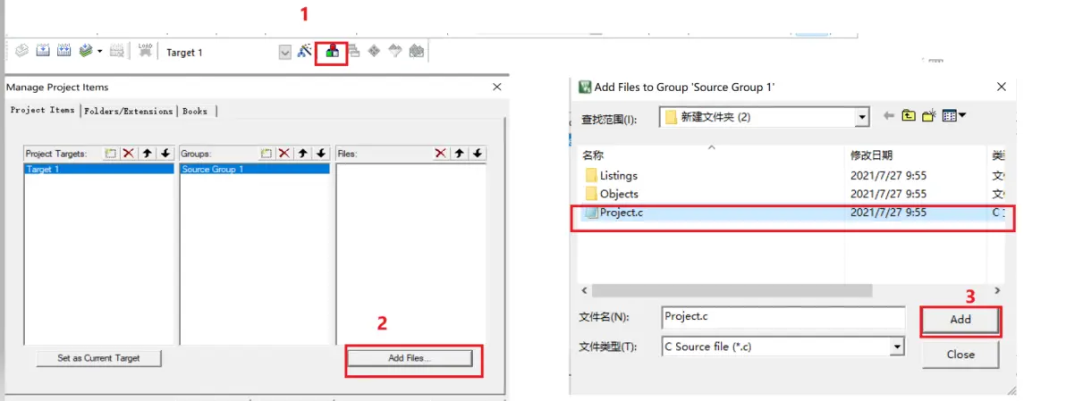

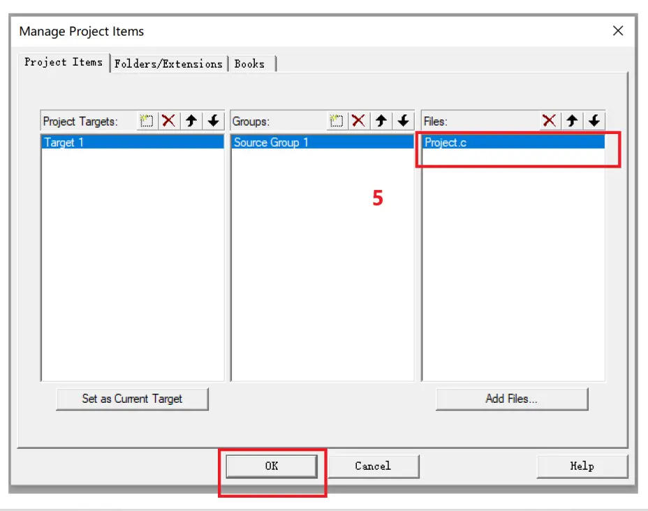

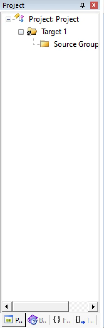

    a)6.添加主函数工程,鼠标右键Source Group,选择
    a)7.选择.c文件,点击确认

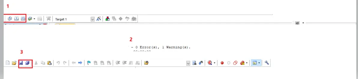

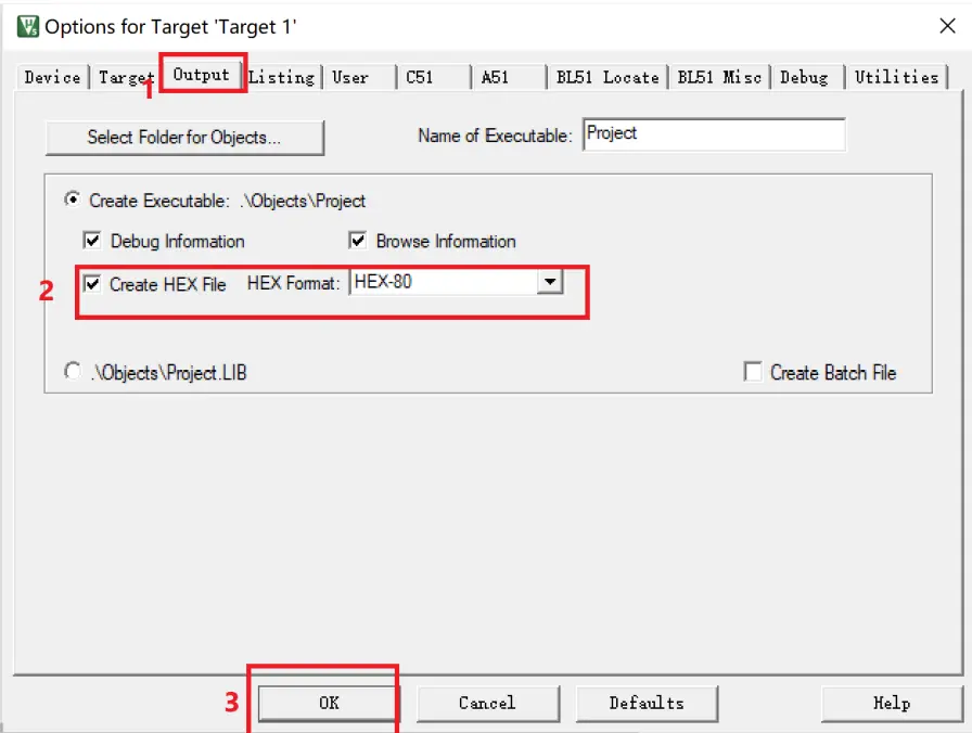

    a)8.点击
    a)9.生产.hex可烧录文件
    a)10.编译并保存文件
另一种工程创建方式
b)1.当新建文件时,以文件名+.c
b)2.添加主函数

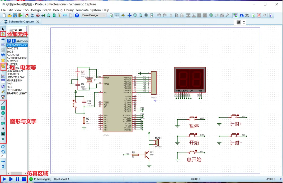

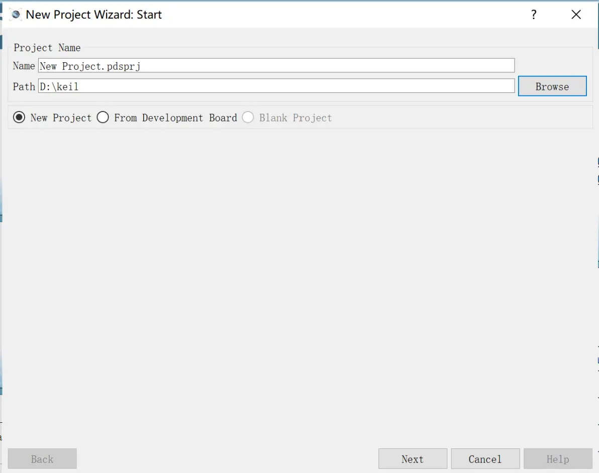

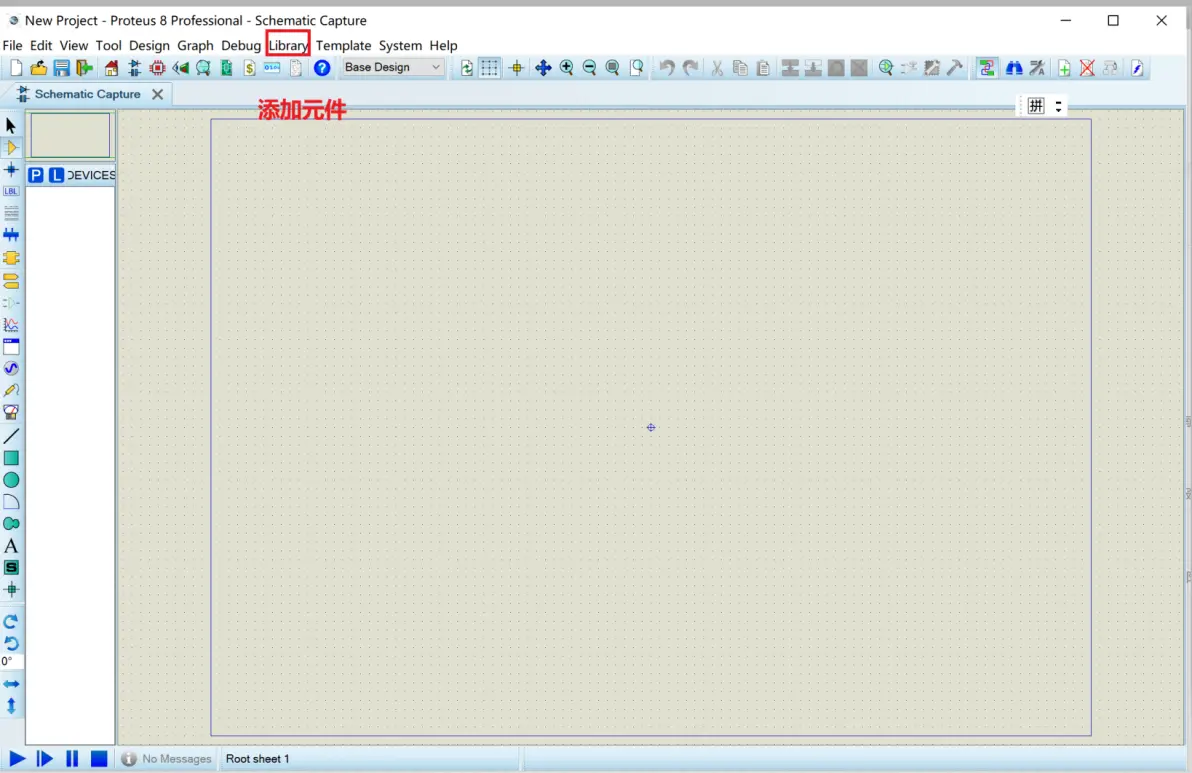

Proteus工程建立
  1. 新建工程
点击下一步
2.添加元器件并连线

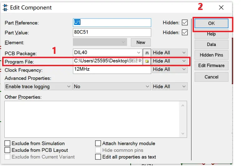

3)加载.hex文件,点击单片机
4)开始仿真,仿真无误后,保存退出。

STC-ISP的使用
  1. 连接电脑与单片机
  2. 打开STC-ISP软件
  3. 使用并下载

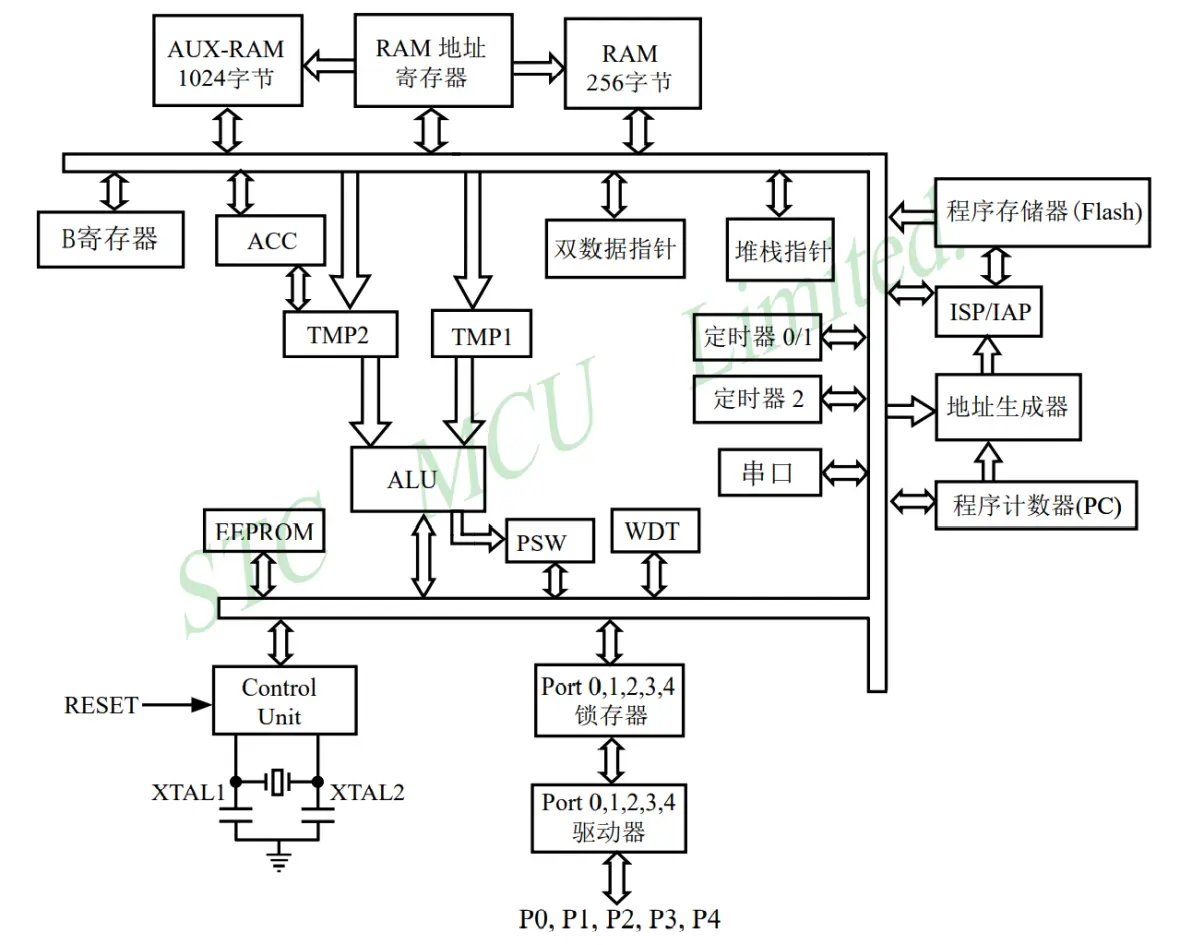

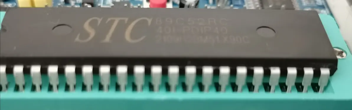

4.单片机外型及内部结构
        1.外型
图2 STC89C52RC 40I-PDIP 40
        2.内部结构
STC89C51RC/RD+系列内部结构框图

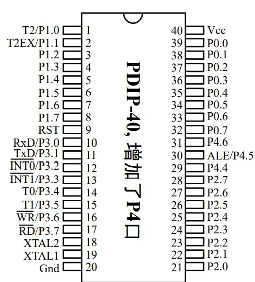

        3.管脚图
注:引脚序号逆时针排列,上方缺考为单片机正方向,不要反接,容易烧坏单片机

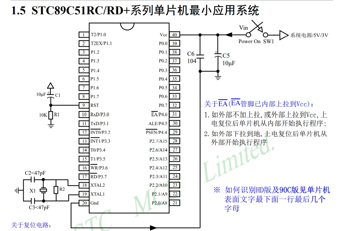

5.单片机最小电路

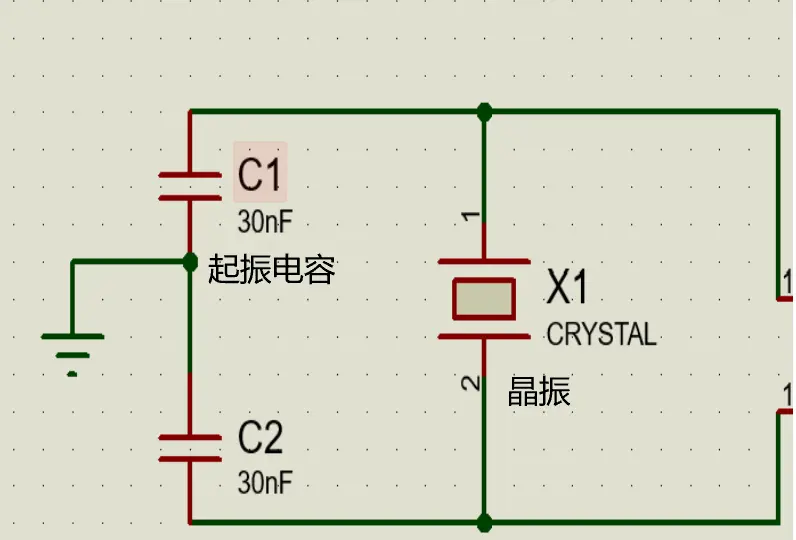

        1.晶振电路
    作用:给予单片机内部电路指令执行的时间基准,严格按照时序执行命令。
    影响:时钟频率直接影响单片机运行速度,时钟电路质量影响系统运行稳定。
    分类:1)内部时钟方式                               2)外部时钟方式
晶振电路

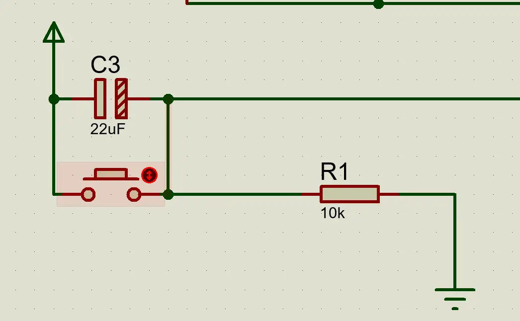

        2.复位电路
    作用:单片机初始化。程序从0000H单元执行(程序开头)。
按键复位电路
上电复位,利用电容充放电特性,上电时,为高电平,类似短路接通

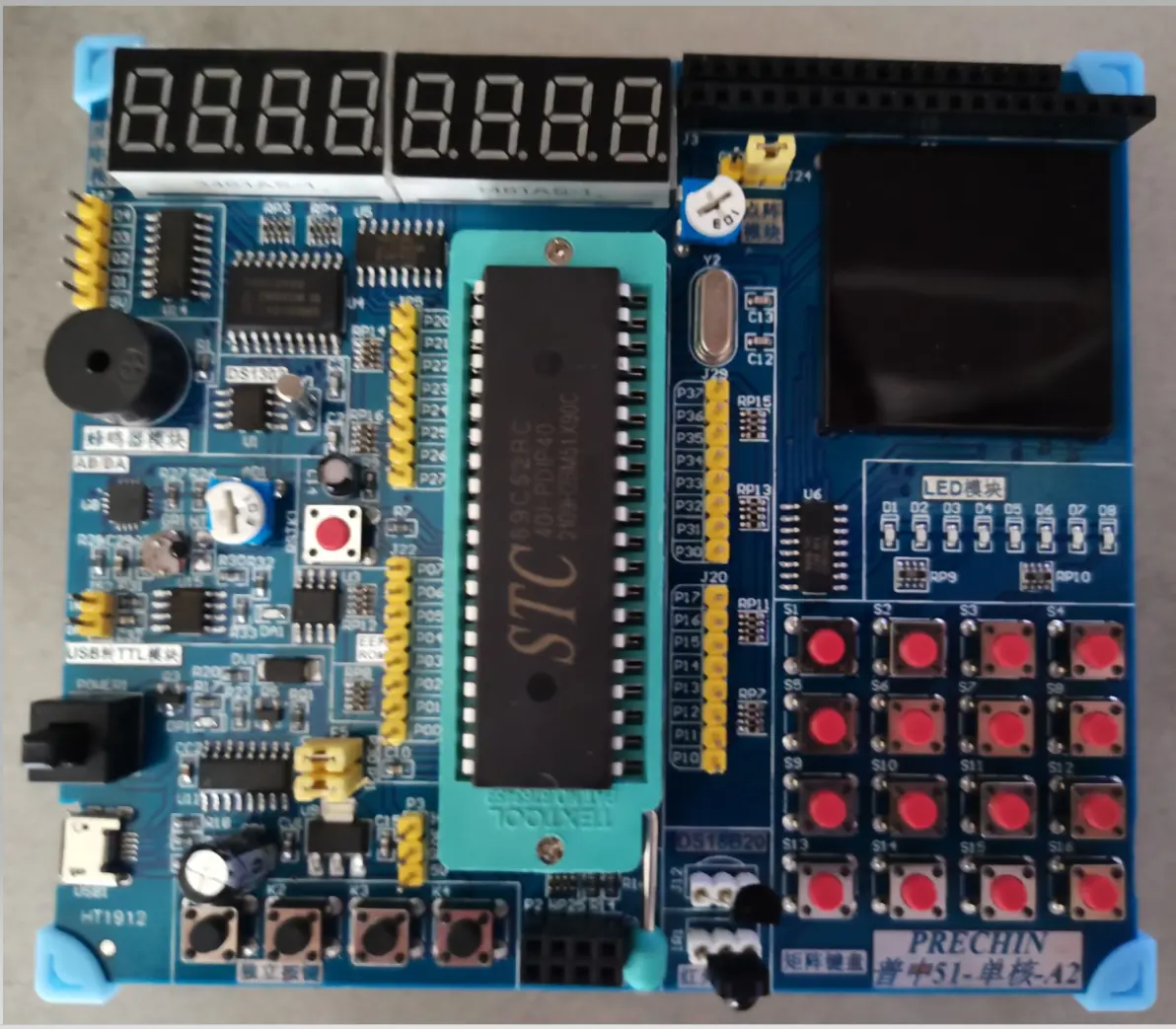

6.开发板实物图
开发板图
开发板各个模块

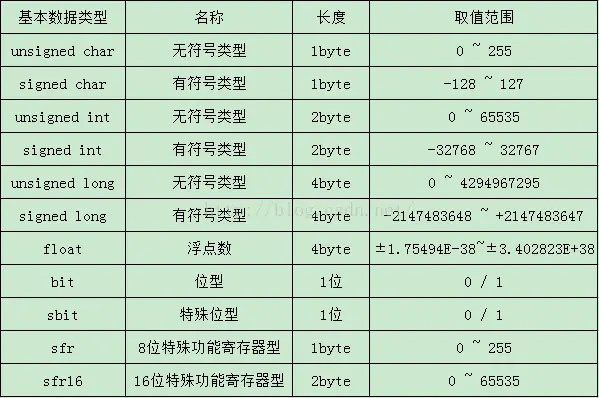

7.数据类型
C51数据类型
8.储存器类型
C51存储器类型

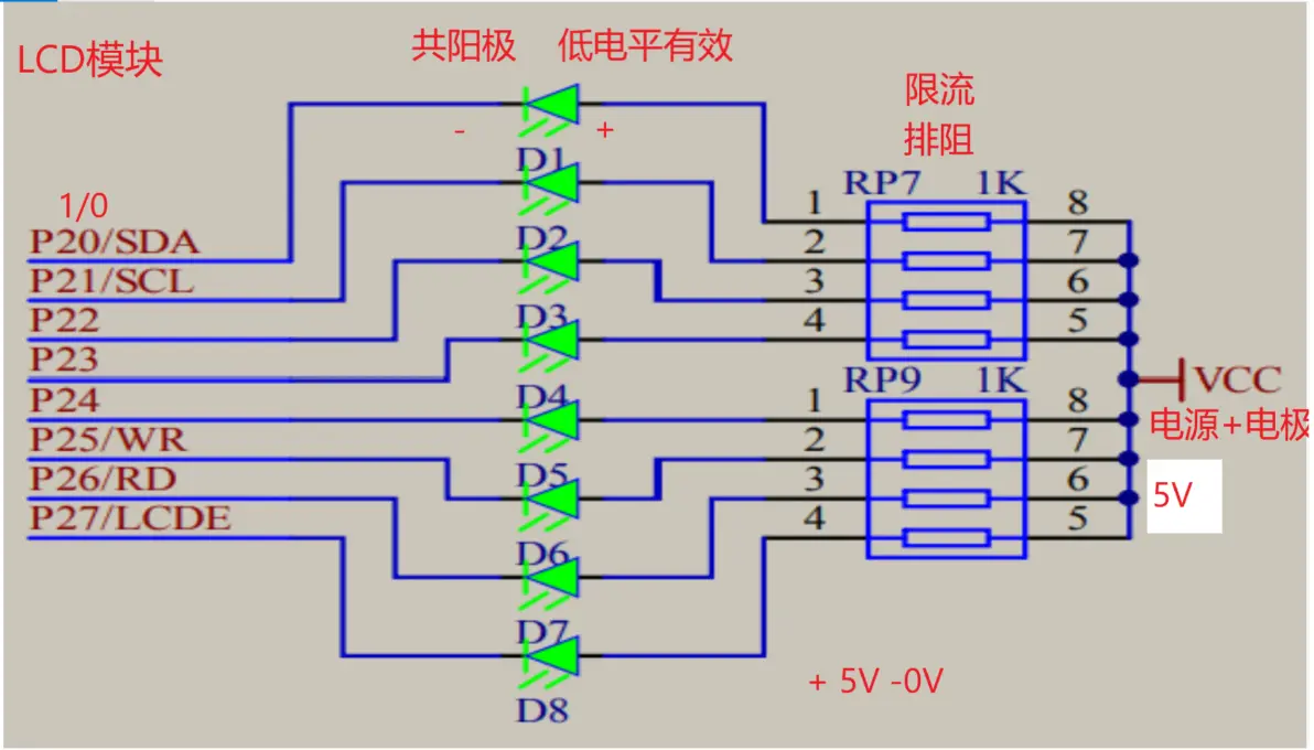

    四、LED

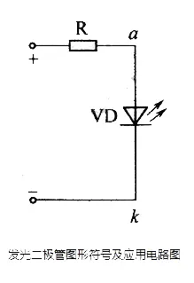

        1.LED简介
            发光二极管简称LED,用于照明、广告、屏幕等
LED符号
LED应用电路    +接+,-接-

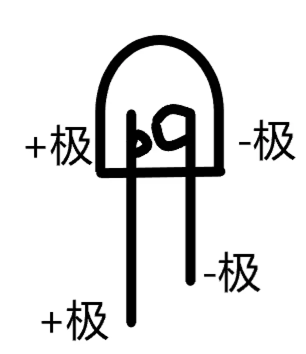

    2.LED引脚判断
        a)长短脚判断二极管正负极
长引脚:+极 短引脚:—极
内部电极较小:+极     电极较大:-极

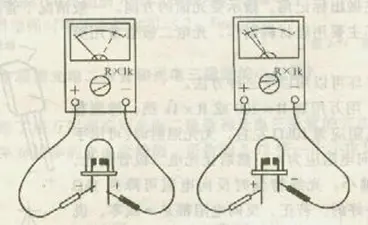

        b)万用表测量二级管正负极
    可使用万用表来判断发光二极管正负极。操作方法:万用表R×1K挡,红、黑两表笔交替接自闪发光二极管的两根引线,当发现其中一次测量,表针先向右摆动一定距离,然后表针在此位置上开始轻微抖动(振动),摆动幅度在一小格左右。
(万用表测试发光二极管)
    种现象说明自闪发光二极管内部的集成电路在万用表内部1.5V电池电压的作用下开始振荡,输出的脉冲电流使指针产生抖动,只是因为电压太低还不能使发光二极管发光。但此现象说明万用表红、黑表笔的接法是正确的,即万用表黑表笔接的是自闪发光二极管的正极。
    3.开发板图
LED模块

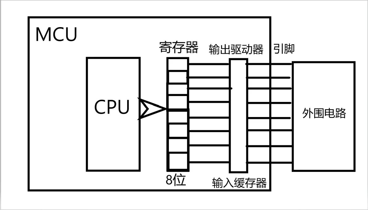

    4.点亮一个LED
CPU通过配置寄存器控制引角输出以控制硬件电路,通过硬件电路来实现功能
流程图

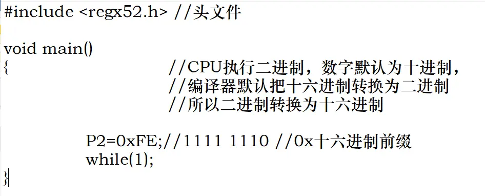

程序1  整体操作P2端口  LED置低电平(0)有效
注释://123:    单行注释
           /* 123 */:   多行注释
           注释不参加编译与执行
C语言真假判断:0为假,非0为真。
while(判断条件){内部语句}:循环语句,当判断条件成立,则执行内部语句,否则跳出循环

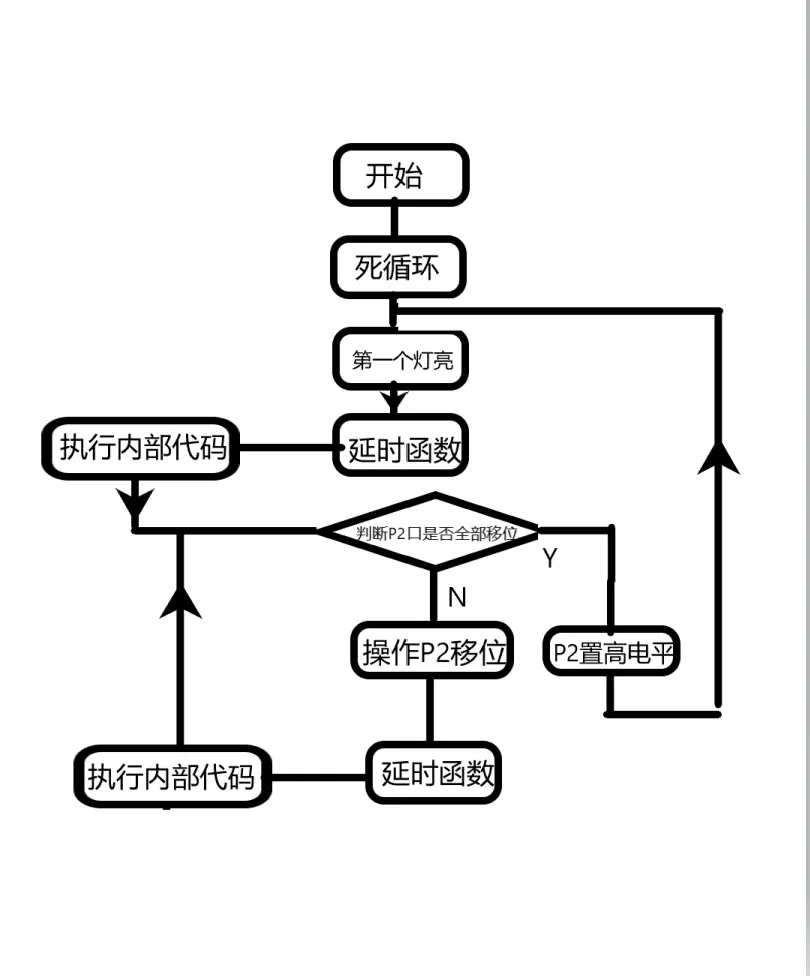

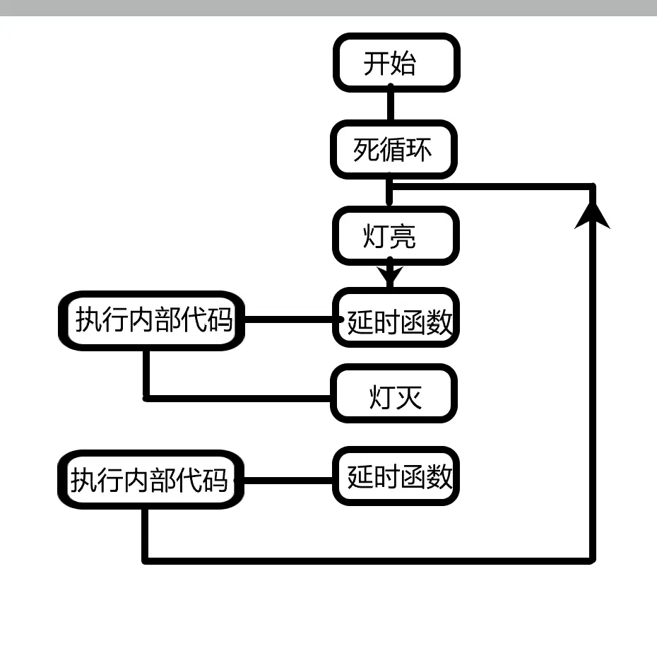

    5.LED1s周期闪烁
流程图
程序

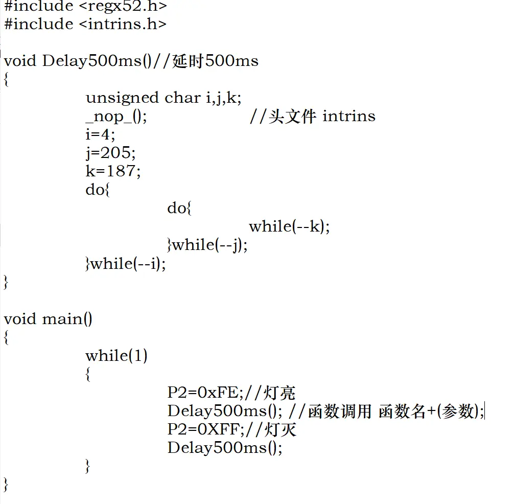

_nop_():精确定时:NOP指令时间为1个周期,执行一个空指令,12M晶振的活呢是1US秒的时间。

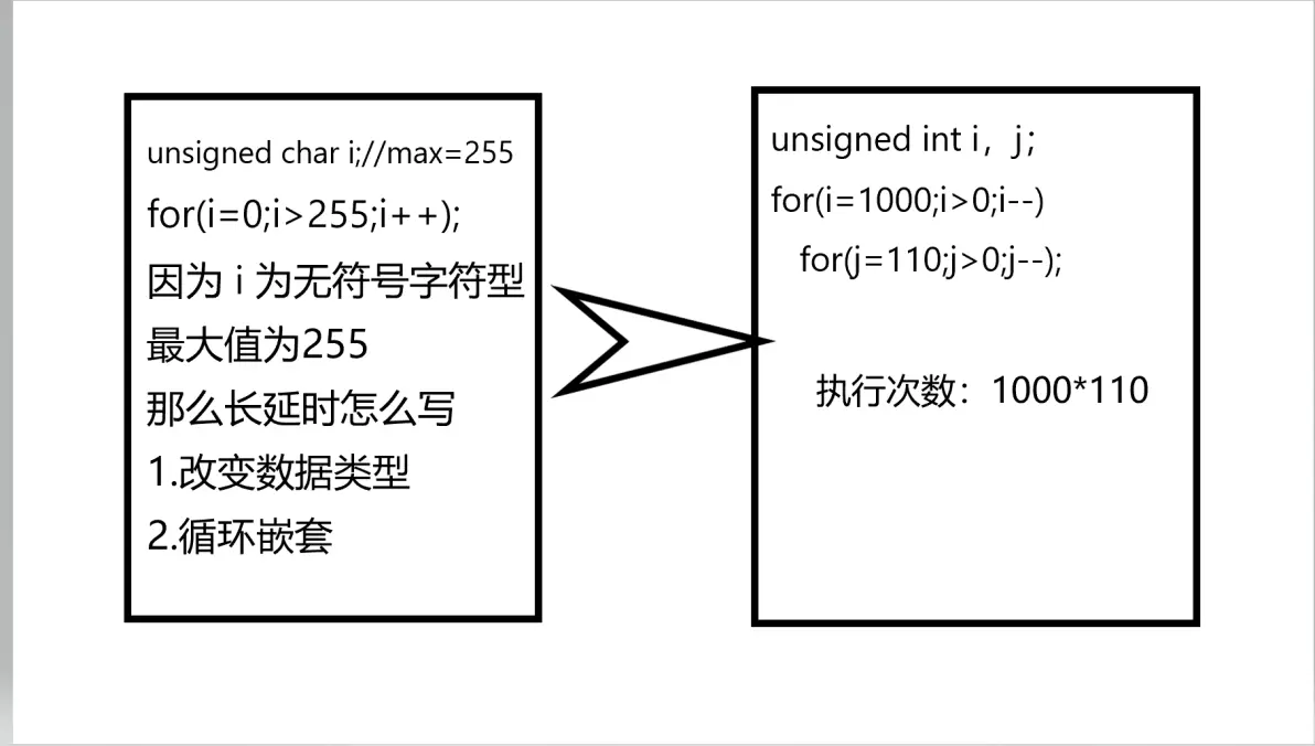

        a)数据类型
        b)延时
    1)程序延时
    2)定时器延时

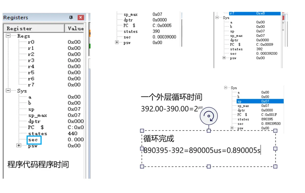

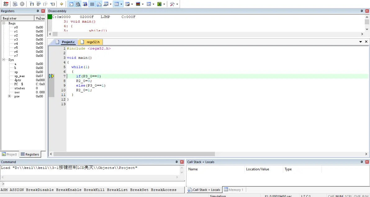

1.程序延时

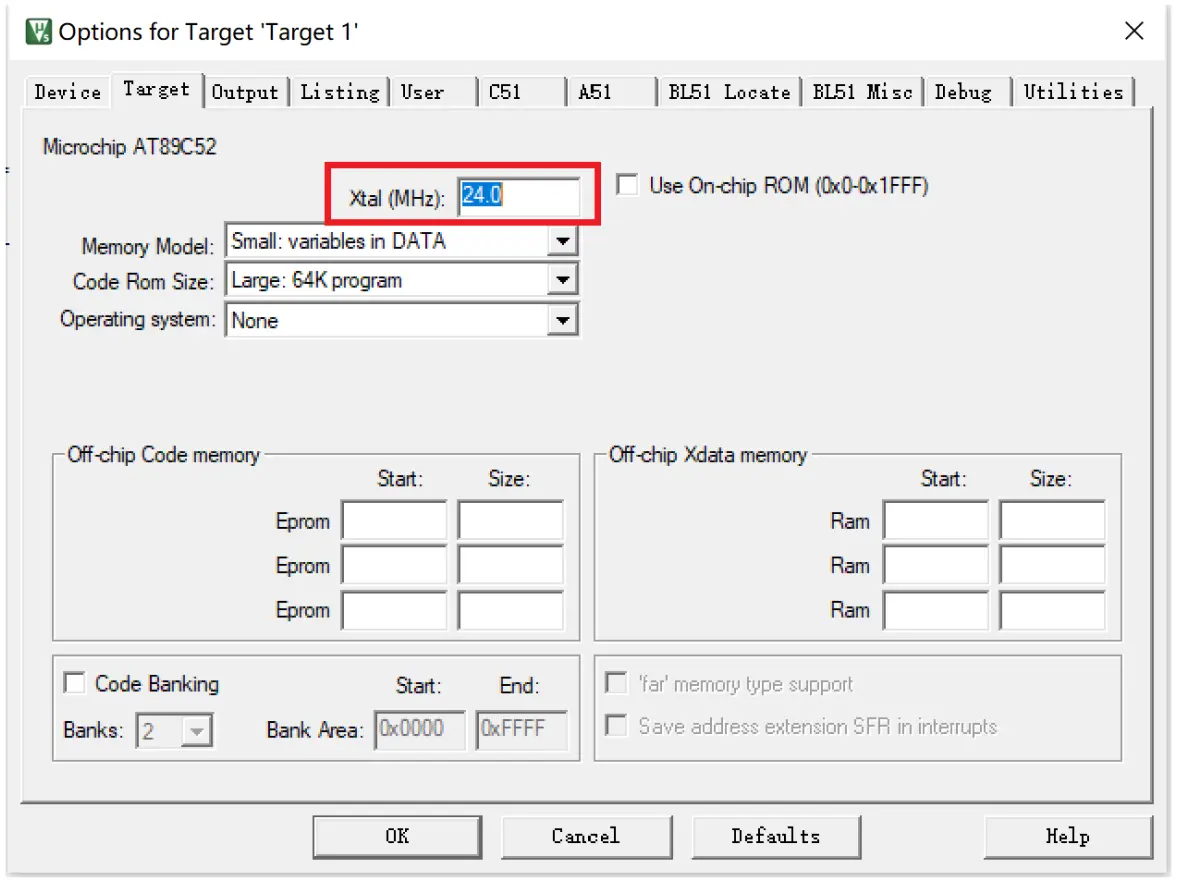

for语句延时并不精准

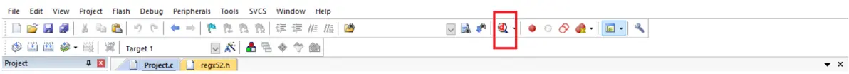

    a.精准计算延时:keil仿真
a.1.修改软件晶振参数与外部晶振参数一致
修改栏
修改晶振参数
晶振参数
a.2进入调试窗口
调试栏
调试窗口
功能介绍
为计算简单,以12MHZ计算
0.89s

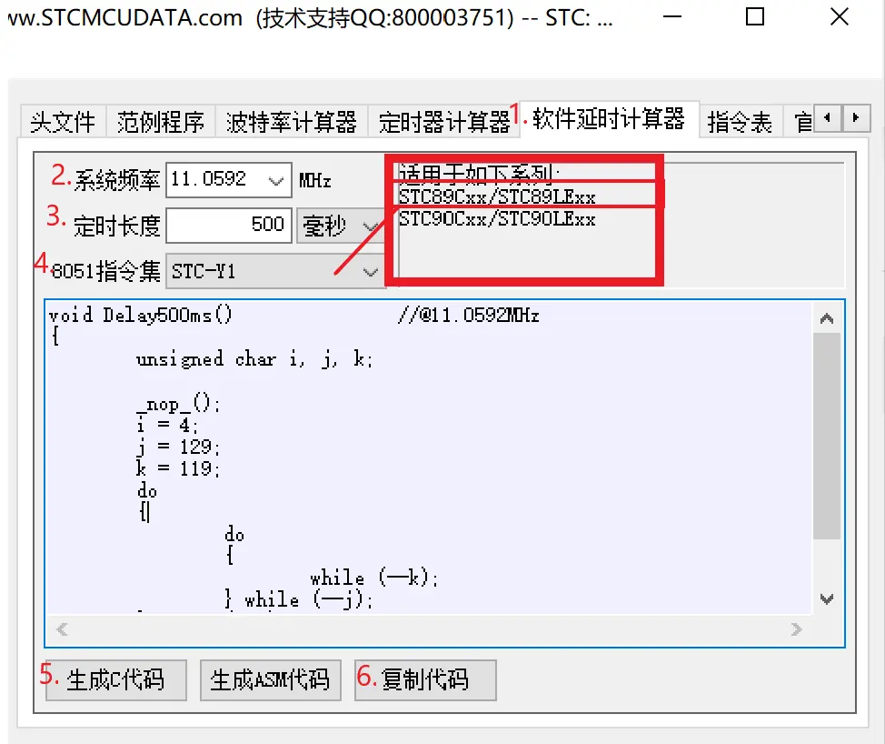

b)利用STC-ICP软件生成延时函数
STC-ICP软件延时函数生产步骤
补:单片机的周期
  1. 时钟周期:      也叫振荡周期或晶振周期,即晶振的单位时间发出的脉冲数,为时钟频率倒数(12MHZ晶振,时钟周期1/12us)。Tosc = 1/fosc= 1/12 us。      通常也叫做系统时钟周期。是计算机中最基本的、最小的时间单位。      在8051单片机中把一个时钟周期定义为一个节拍(用P表示),二个节拍定义为一个状态周期(用S表示)。
  2. 状态周期     状态周期是CPU从一个状态转换到另一状态所需要的时间。简单地说每个状态周期 Ts 分为两个震荡周期(时钟周期),即Ts = 2Tosc。
  3. 机器周期      完成一个基本操作所需要的时间称为机器周期。      一般情况下,一个机器周期由若干个S周期(状态周期)组成。MCS-51单片机一个机器周期包含六个状态例如,取指令、存储器读、存储器写等。即机器周期等于6个状态周期,而一个状态周期是2个时钟周期,因此一个机器周期又等于12个时钟周期。那么晶振频率为12MHz的的单片机的机器周期 T = 12*Tosc = 1 us。
  4. 指令周期      顾名思义,指令周期就是执行一条指令所需的全部时间。      MCS-51单片机的指令周期通常是 1 ~ 4 个机器周期组成。      单字节和双字节指令一般为单机器周期和双机器周期,三字节指令都是双机器周期,只有乘、除指令为4个机器周期
8051的机器周期

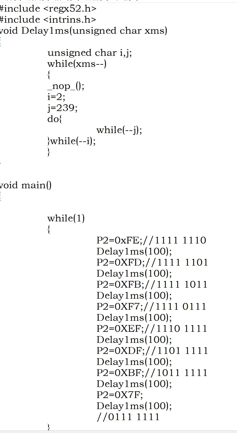

6.LED流水灯
    方法1    分别操作P2端口,延时
LED流水灯
方法2    利用移位操作
流程图
方法2
<<:按位左移
>>:按位右移(二进制)
按位

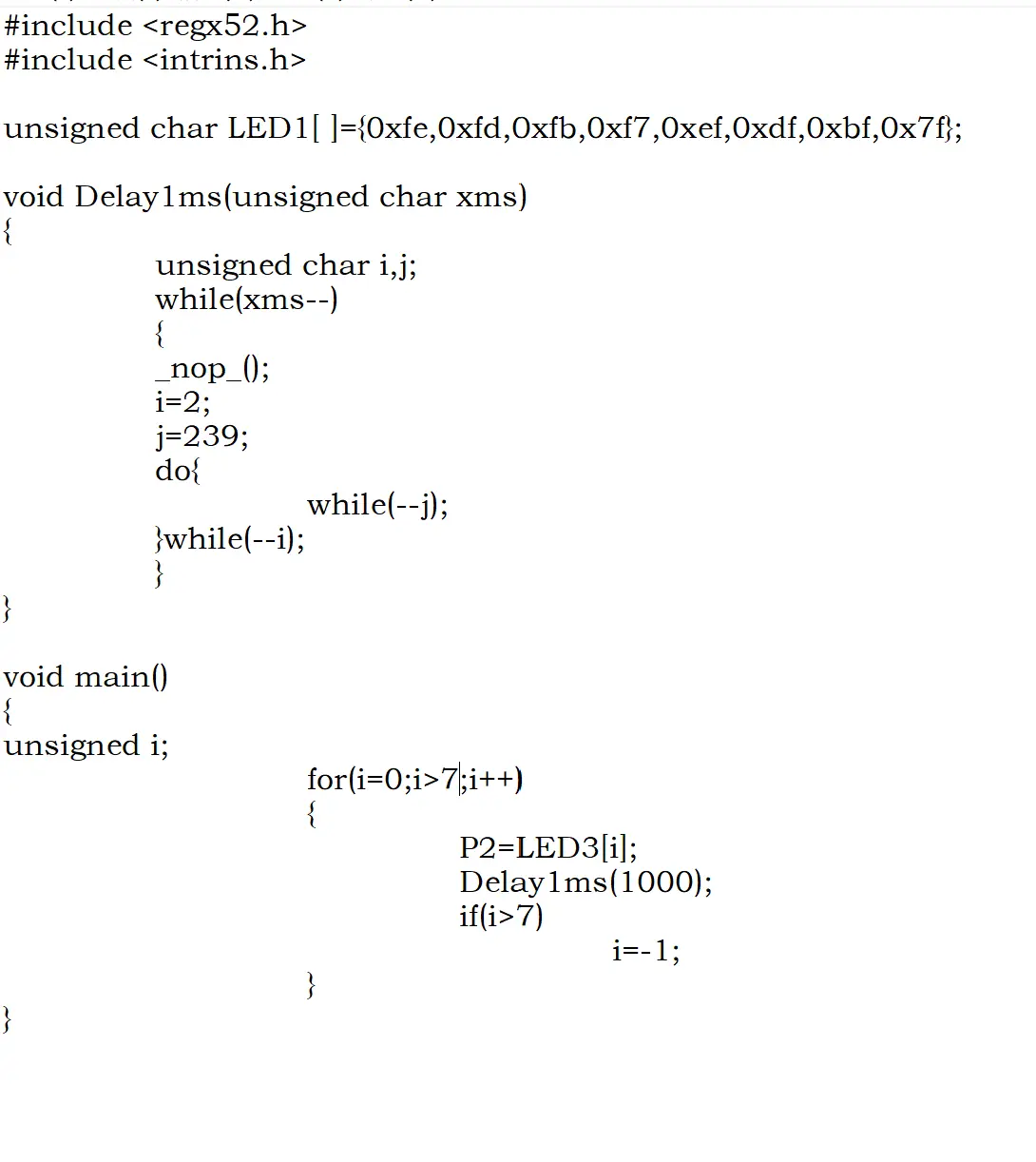

方法3    利用数组
数组
数组:
形式:数据类型+数组名+[ ]={数组元素}
定义:相同类型数据的集合。
元素:元素下标从0开始。
注意数组越界问题。
