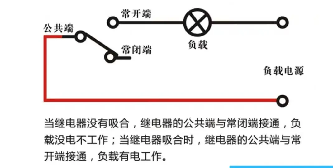

继电器在电路上是比较常见的元器件,继电器的作用也比较多,比较常用的是作为开关和放大作用。例如,有一个加热装置需要12V供电,但是还需要单片机来控制它,单片机只能输出5V的电压,这时候就要用到继电器。由于每种继电器长得都不太一样,所以这里只放原理图,如图
单路继电器原理
如图所示,单路继电器的本质就是一个单刀双掷开关,在触点未吸合时公共端与常闭端连接,当触点吸合时,公共端与常开端连接在一起。电路导通,负载开始工作。

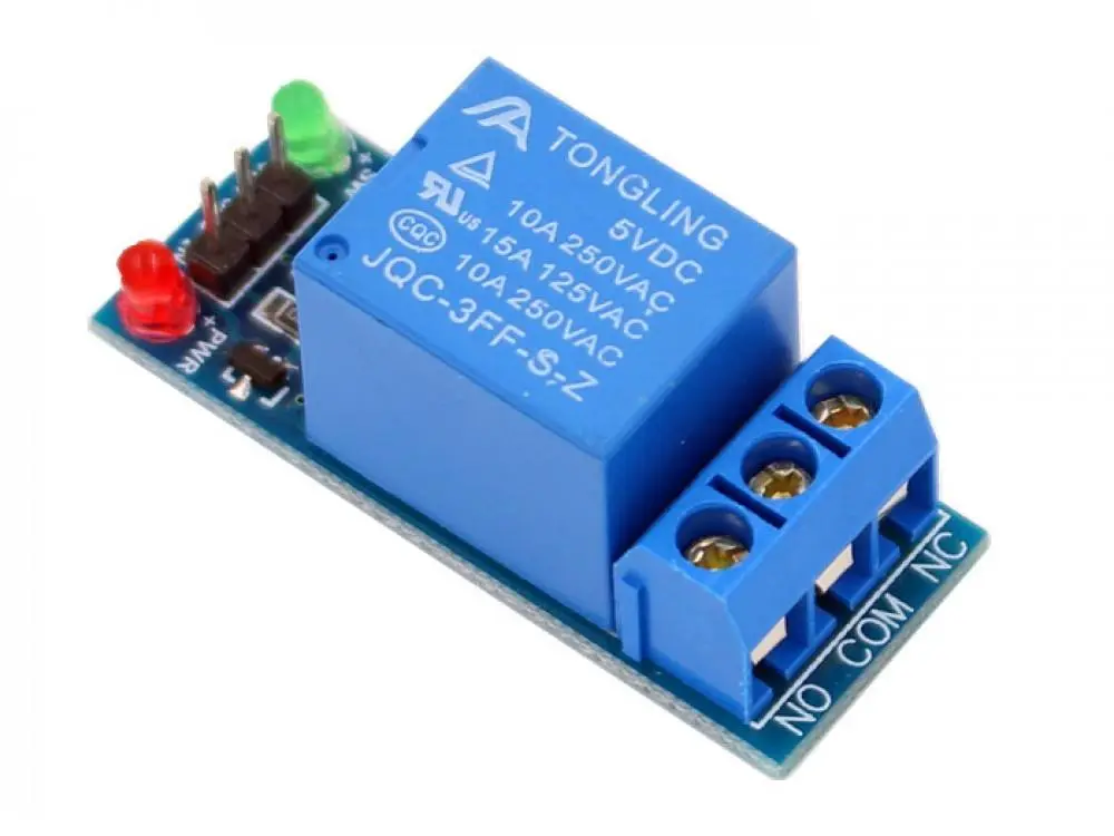

以这种继电器为例:
黑色插针是输入端,标有VCC(VIN),GND,IN,其中IN需要和单片机的引脚相连.
NO,即nomal open,常开触点,继电器线圈未通电时断开。
NC,即nomal close,常闭触点,继电器线圈未通电时导通。
COM,为公共端,这条线必须要接。这个继电器上面写了许多参数,例如5VDC意思就是5V直流,AC是交流电。输出端怎么连接呢?电源的正极连接在NO端,再用一根线从COM口引出连接在用电器的正极,用电器的负极与单片机要共地。整个连接就完成了。程序呢就更加简单,继电器的型号不同,触发条件也可能不同,有的是高电平触发,有的是低电平触发。程序和点亮小灯的程序是一样的,这里不再赘述。
