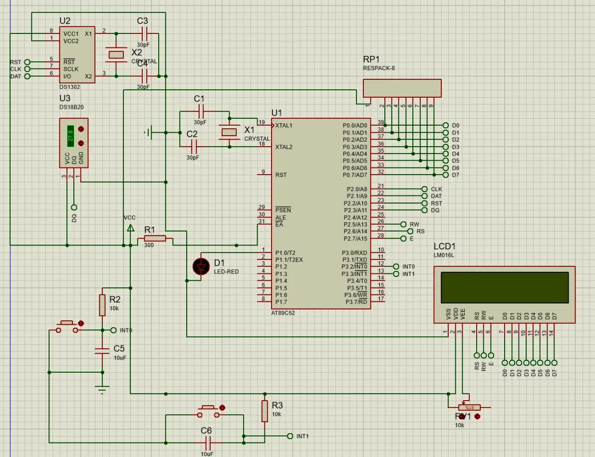

;指示灯接P1.0
;舵机接P1.4
;DS1302的命令字,bit7固定为1
;bit6决定操作对象,0表示对时间寄存器操作,1表示对RAM操作
;bit1到5为要操作的寄存器地址
;bit0控制读写,0为写,1为读
;当温度为正时,TEMP_H的高五位忽略,低三位对应2^6,2^5,2^4
;TEMP_L的高四位对应2^3,2^2,2^1,2^0,低四位对应小数部分
;小数部分的有效位取决于分辨率,如九位分辨率只有bit3有效,非有效位为0
;DS18B20的参考资料主要为https://zhuanlan.zhihu.com/p/453052826
;和https://blog.csdn.net/RONG_YAO/article/details/106114163
;11.0592MHZ晶振
;P0为LCD1602数据口
RS BIT P2.6
RW BIT P2.5
E BIT P2.7
CLK BIT P2.0
DAT BIT P2.1
RST BIT P2.2   ;DS1302三个接口
DQ BIT P2.3   ;DS18B20接口

;注意,舵机和车辆是通过外部中断01来控制,而中断会影响温度的读取
;因为DS18B20对时序要求严格,因此如果要使用舵机,读取温度时要关中断
;如果使用舵机,外部中断的信号可以是由按键提供,也可以是红外探测等提供
;如果是按键,最好在代码里加上软件消抖部分,参考之前的4*4矩阵键盘
