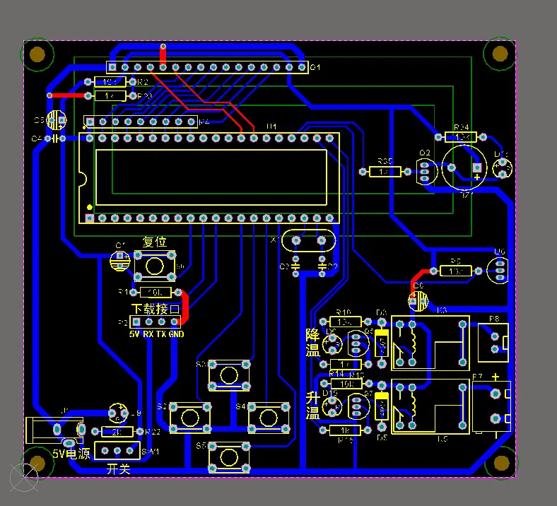

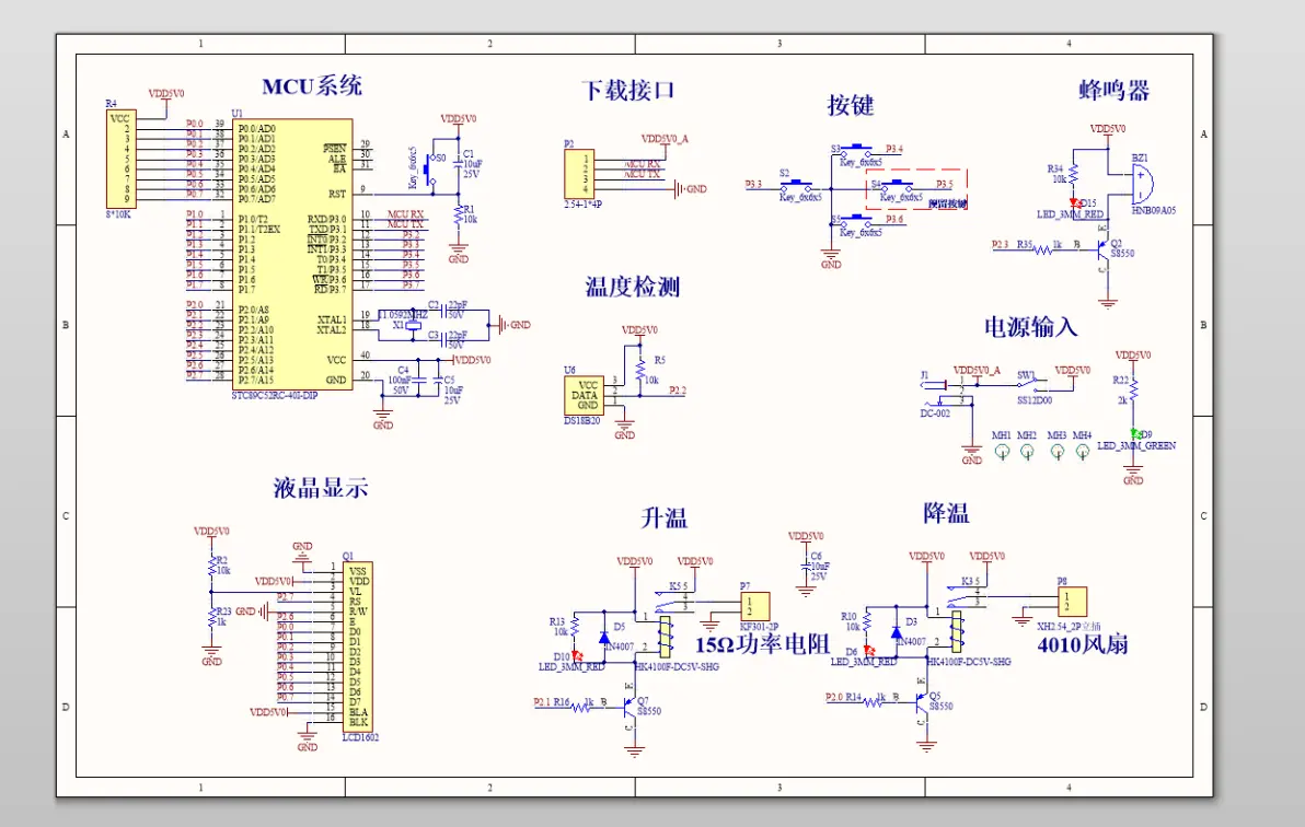

功能介绍: 0.本系统采用STC89C52作为单片机 1.LCD1602液晶实时显示当前温度及温度范围设定 2.超过温度设定范围将启动加热棒加热或风扇冷却 3.超过设定温度将声光报警 4.按键可设置温度范围 5.采用DC002作为电源接口可直接输入5V给整个系统供电
原理图:
PCB:
主程序:
