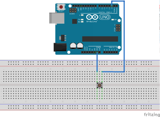

  如图所示连接电路,使按键的的两端分别连接在Arduino开发板2(PD2)引脚和GND(地)引脚上:
  这样使得按键在没有按下时2(PD2)引脚处于悬空状态,因此需要将2(PD2)引脚设置为带上拉电阻的输入模式。下面的示例使得按键在按下时13(PB5)引脚上的LED点亮,按键松开时LED熄灭:
 1 // DigitalInputPullup.ino
 2 void setup() {
 3   pinMode(2, INPUT_PULLUP);
 4   pinMode(13, OUTPUT);
 5 }
 7 void loop(){
 8   int seneorVal = digitalRead(2);
10   if (sensorVal == HIGH) {
11     digitalWrite(13, LOW);
12   }
13   else {
14     digitalWrite(13, HIGH);
15   }
16 }
