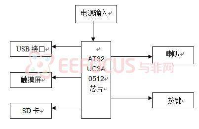

系统硬件结构框图
系统功能实现原理:
升级原理:主芯片通过USB接口与PC机相连,进行数据通信,完成系统的升级及数据更新
通过总线系统与外部存储器SD卡相连。
音频处理:通过AD转换器和DA转换器完成音频的处理。
用户接口:系统通过按键实现用户输入,进行定时,播放模式,音频的选择等操作通过LCD显示屏同步显示当前状态

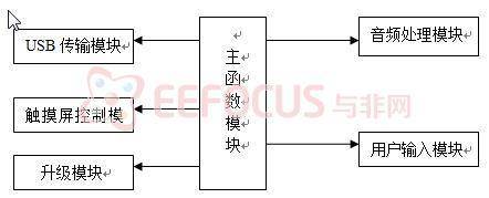

3.3系统软件架构
系统软件结构框图

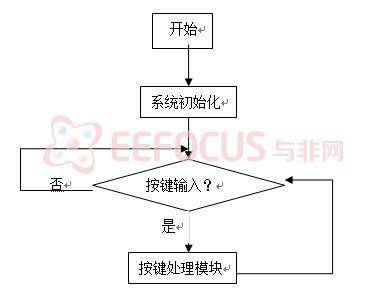

程序运行流程图1
当用户按下电源键时,系统进行初始化,等待用户输入,有输入则进行按键解析,判断用户输入的是哪个按键。
程序运行流程图2

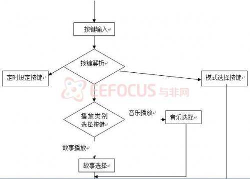

按键类型有三种:模式选择、播放类别和定时。(可根据需要,进行增加)

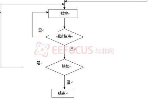

若用户选择的是模式选择按键,则解析按键是单曲循环还是顺序播放,进行相应的播放。
若用户选择的是播放类别按键,则解析按键是故事播放还是音乐播放,进行相应的播放。
程序运行流程图3
若用户选择的是定时按键,则开始进行倒计时播放,不停地进行时间检测,当计时结束时,关闭系统。
