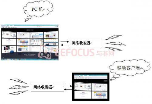

3.1 系统功能实现原理

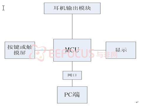

系统硬件结构框图
各模块协同合作,最终完成终端部分的工作。
显示模块用于显示电脑端的桌面画面,按键及触摸屏模块负责接收用户的输入,然后把输入交给MCU统一管理,耳机模块是流媒体播放时用做声音的输出的,最后就是网络模块部分了,由网络芯片通过网络接口与PC端相连通信,传输数据。

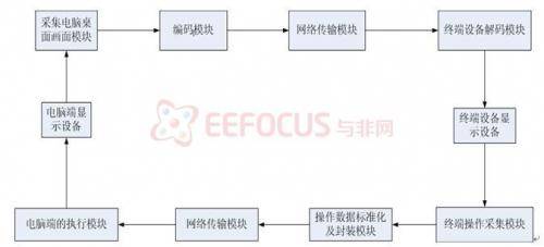

3.3.2软件整体模块化分类
1.采集电脑桌面画面模块
这个模块就使完成电脑端的桌面画面信息的采集工作,可以用截屏等多种方式实现,然后将采集的数据交给下面的编码模块。
2.编码模块
完成对电脑端桌面画面信息的编码工作,然后把编码好的数据交给下面的网络传输模块。
3.网络传输模块
接受编码好的数据,然后把数据发送给指定ip的终端设备。或者接受来自终端的设备数据,然后发送给指定ip的电脑端。
4.终端设备解码模块
接受来自电脑端的编码好的桌面画面数据,然后进行相应的解码,解码成位图文件。
5.终端显示模块
按照解码好的位图文件,把图像显示在终端的显示设备上。
6.终端操作采集模块
采集用户在终端上的操作信息,然后传送给下面的操作数据标准化及封装模块。
7.操作数据标准化及封装模块
接受采集来的原始操作数据,然后把它转化成电脑端的标准的操作信息,并且封装打包好。传送给上面的网络模块。
8.电脑端的执行模块
接受上面网络模块传送过来的标准操作数据,调用特定的系统API完成相应的操作。
3.4 系统软件流程
程序运行流程图
