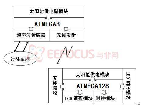

图1 系统结构框图
如图1所示为该系统结构框图。由框图可以看出该系统可以分为上下两个部分:① 上半部分由太阳能供电副模块、ATMEGA8、超声波传感器和无线发射组成,整个上半部分合称为超声波检测模块;② 下半部分由ATMEGA128、无线接收、太阳能供电模块、LED显示模块、LCD调整模块和时钟模块组成,整个下半部分合称为主控模块。
设计中各个部分的作用为:① ATMEGA128负责采集无线接收、LCD调整模块和时钟模块的信息,经处理后对LED显示模块做出相应的调整;② 超声波检测模块检测距离LED电子屏200处车辆的情况并向主控模块发送相应的信息;③ 太阳能供电模块储存太阳能作为整套系统的能源;④ LED显示模块显示时间和提示信息;⑤ LCD调整模块通过按键对系统进行参数的设定;⑥ 时钟模块提供当前时间。
该系统工作原理为:在距离LED电子显示屏200米处架设超声波传感器,当没有车辆经过时,超声波每次发射和返回的时间保持不变,超声波检测模块不会像主控模块发送信号,此时的LED电子显示屏处于关闭状态,LCD屏上显示无车辆并显示当前时间;当200米区域处有车辆经过时,超声波发射和返回的时间变短,此时超声波检测模块向主控模块发送信号,当主控模块接收到此信号时,首先在LED显示屏上显示时间然后刷屏显示提示信息,并在LCD屏上显示有车经过和LED屏已点亮的时间。作为整套系统的能源由太阳能供电模块提供,当外界光线较强时,太阳能转换的电能一部分作为系统的能源,一部分储存在锂电池中;当外界光线较弱时,则系统能源全部由锂电池提供。

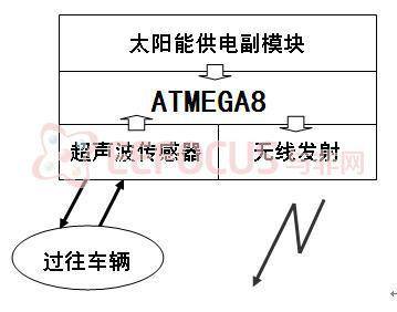

图2 超声波检测模块框图
如图2所示,为该系统的超声波检测模块框图。该部分由ATMEGA8、无线发射、超声波传感器和太阳能供电副模块组成。之所以选用ATMEGA8,是因为在此模块中功能相对主控模块比较简单,而ATMEGA8与ATMEGA128相比功能上并没有减少,同时其内部的FLASH和SRAM也足够此模块使用,同时采用ATMEGA8节约了成本,简化了电路的设计。该部分主要对距离LED电子显示屏200米区域处的车辆进行检测,当有车经过时产生检测信号,该信号经无发射部分传送给主控模块。
设计中各个部分的作用为:① ATMEGA8负控制超声波传感器和无线发射的工作状态;② 无线发射用于向主控模块发送车辆检测信号;③ 超声波传感器向外发射超声波,遇到障碍物时返回;④ 太阳能供电副模块负责为该部分提供能源。
该模块工作原理为:超声波传感器向外发射超声波,当超声波遇到障碍物时返回,在程序中统计该次超声波发射和返回的时间,并将此时间保存起来;当区域内没有车辆经过时,超声波每次发射和返回的时间保持不变,ATMEGA8对此不做处理,超声波传感器继续向外发射超声波,当有车辆经过时,超声波发射和返回的时间变短,此时ATMEGA8将车辆信号送往无线发射部分,经无线发射发送至主控模块。

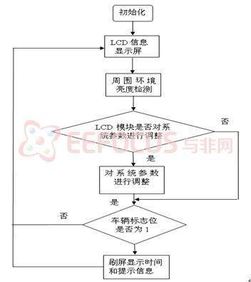

如图4所示为该系统主控模块程序流程图。上电之后进行初始化操作,包括ATMEGA128定时器和中断的初始化、LED显示屏的初始化、LCD显示屏的初始化以及实时时钟芯片DS1302的初始化。之后主程序开始运行,首先在LCD屏上显示出相应的系统信息,包括当前系统时间、有无车辆经过以及LED屏已亮时间等信息。然后对周围环境的亮度进行检测,以便对LED屏的亮度级别做出相应的调整。接着检测LCD调整模块是否有调整动作,包括系统功能的调整和时间的调整,若有动作则对相应的参数进行调整,并将调整后的信息显示在LCD上,之后进行车辆标志位判断,否则直接进入车辆标志位判断阶段。车辆标志位是在中断中完成的,当主控模块接收到超声波检测模块送来的信息之后便将车辆标志位置位,一段时间过后将标志位清零,在标志位为1的时间段内表示区域内有车便将在LED屏上刷屏显示时间和提示信息,之后再次回到LCD屏显阶段,否则直接回到屏显阶段。
