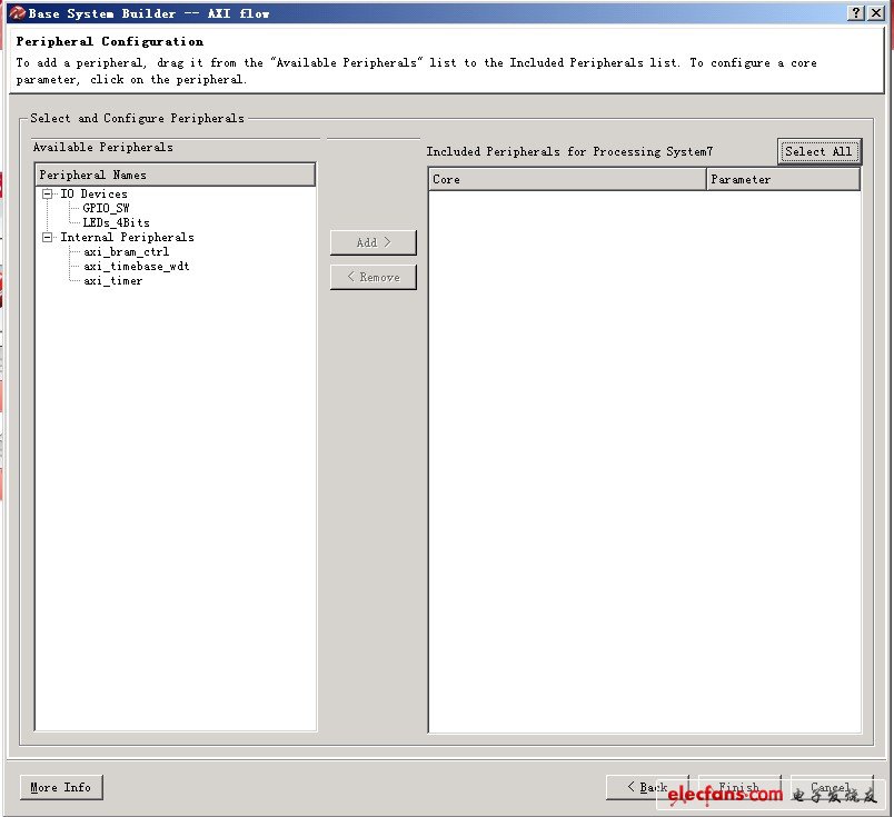

  同前面几节一样,首先使用XPS创建ARM PS系统。需要注意的是,在选择外设时,同样不要添加任何外设
首先使用XPS创建ARM PS系统

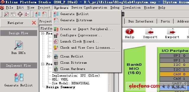

  Hardware->Create or Import Peripheral Wizward ,启动向导
1、产生AXI IP外设模版

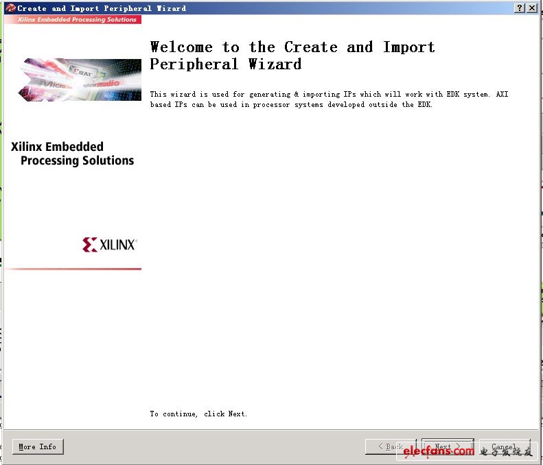

  欢迎界面
欢迎界面

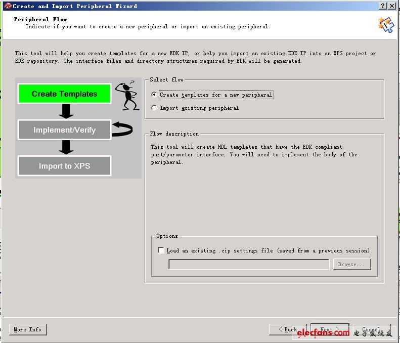

  选择从模板创建新外设
选择从模板创建新外设

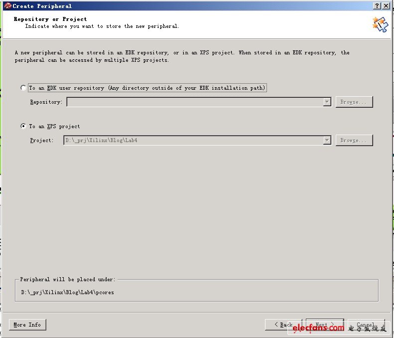

  默认是将外设直接包含到当前XPS工程中
默认是将外设直接包含到当前XPS工程中

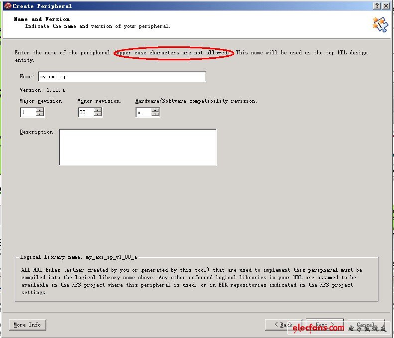

  填入外设名。注意必须都是小写。这里我们建立的是my_axi_ip。下面是版本控制,可以根据需要修改。同时面板的最下方还提示了将创建名为my_axi_ip_v1_00_a的库(其实就是一个目录),所有实现这个IP的HDL文件都在这个库中。
填入外设名。注意必须都是小写。

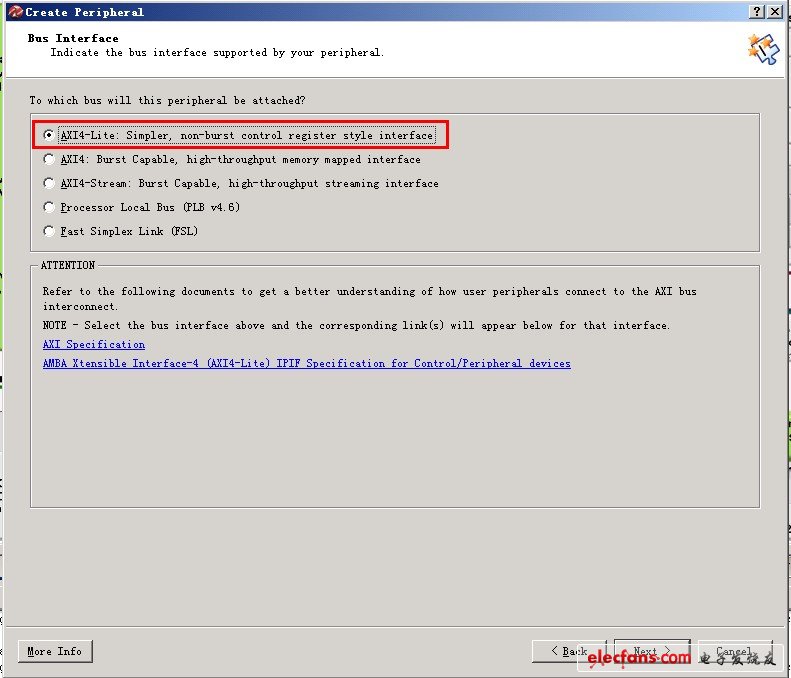

  接下来要选择外设总线的类型。AXI4_Lite为最基本的AXI 总线,用于简单处理,所有空间访问都是通过地址/寄存器方式访问,不支持突发;AXI4是标准AXI4总线标准,支持突然,支持高速;AXI4_Stream专门为数据流而设计。
选择外设总线的类型

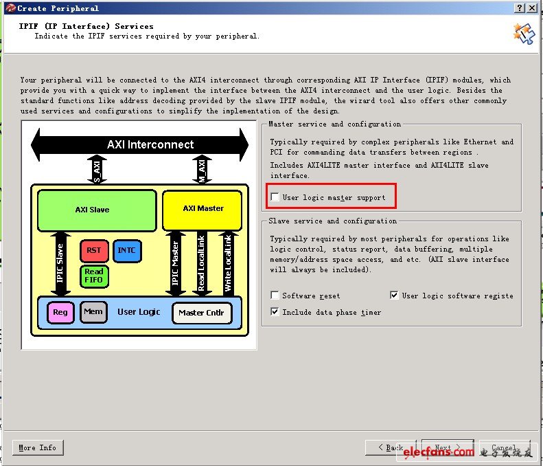

  在IPIF (IP 接口) 配置,这里配置接口的一些属性,如是否是AXI 主/从设备等。我们所定制的IP是一个从设备,因而不需要使用主设备接口。

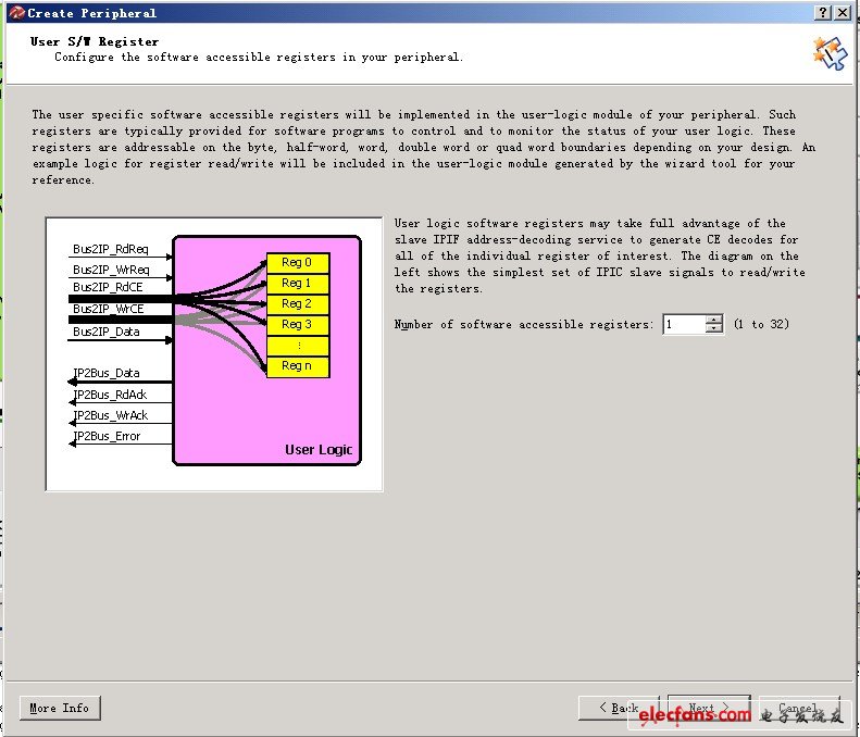

  选择需要的寄存器数量。因为我们只需要一个数据寄存器,这里选1。
 选择需要的寄存器数量

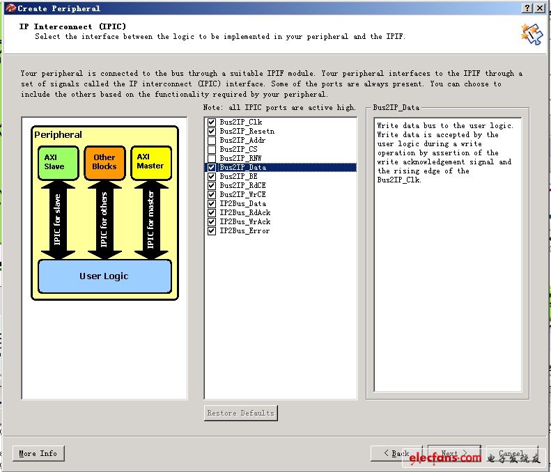

  接下来就是IPIC(IP 互联),也就是IP的接口信号。以BUS2开头的信号,意味对IP来说,这些信号是输入信号;同样IP2BUS意味着输出信号。
  这里一些信号做一些说明。
