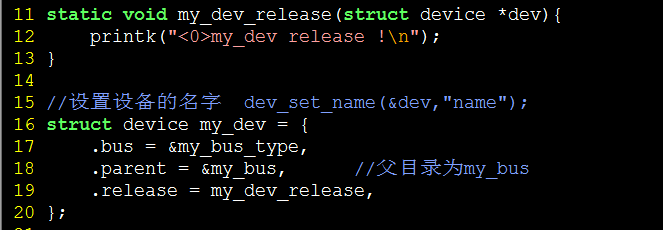

2. 定义设备结构体
父目录为 my_bus
3. 定义属性文件结构体

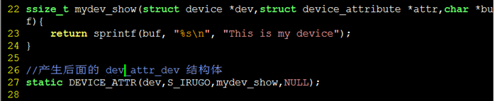

属性文件结构体可以有一下得到:
//产生后面的 bus_attr_version 结构体
static DEVICE_ATTR(dev,S_IRUGO,mydev_show,NULL);
如图所示:
4. 在初始化函数中

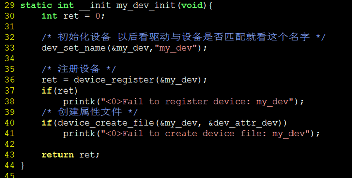

如图所示:
在初始化函数中,
先初始化设备的名字,这个名字用于于驱动名字进行匹配
然后注册设备,让系统认识这个设备,在/sys/device/my_bus0 下面就会有my_dev这个设备
最后创建属性文件,这个就是在my_dev下面的 dev文件,可以使用cat dev 进行读取,用于传递字符串。

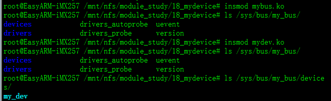

二、编译测试
可以发现,在我们的/sys/bus/目录下生成了 my_bus 目录
然后,在 my_bus/devices/ 目录下又生成了 my_dev 目录
查看my_dev的属性文件 cat dev

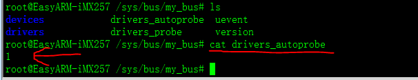

我们使用cat drivers_autoprobe 命令,为1,意思就是我们驱动会自动探测设备
移除驱动时最好注意顺序
