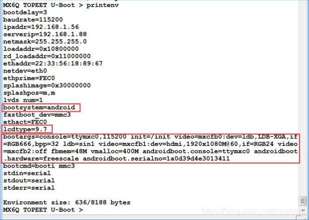

iTOP-iMX6 开发板烧写好之后,默认是 android 系统 9.7 寸屏幕的系统参数和屏幕参数。如下图。本文档主要介绍如何修改默认启动参数。
70.1 重要的环境变量
比较重要的环境变量或者说经常使用的环境变量,已经在上图中的红色方框中。
主要是:bootsystem、lcdtype 和 bootargs。这些参数都可以在 uboot 源码中进行设置。具体文件为:“iTOP-iMX6_android4.4.2/bootable/bootloader/uboot-imx/lib_arm/board.c”文件。

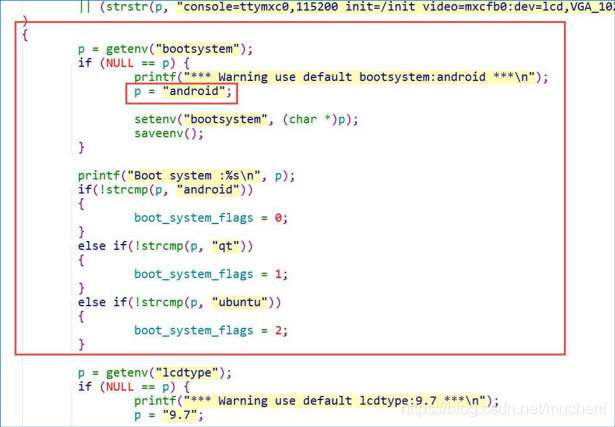

默认启动系统参数是:bootsystem。打开“board.c”文件。搜索关键词“bootsystem”,找到如下代码:

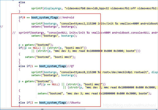

通过修改“p = 'android';”语句,可以修改默认的启动系统参数。下面的程序中,可以看见用到了“boot_system_flags”标志位。搜索该标志位,可以找到如下内容。

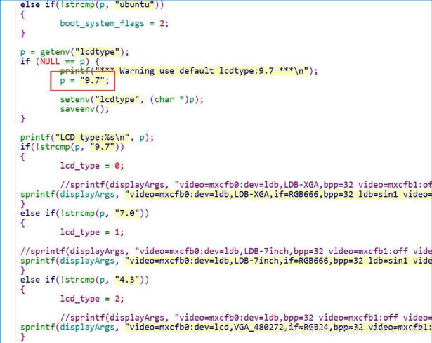

默认屏幕参数是:lcdtype。打开“board.c”文件。搜索关键词“lcdtype”。找到如下代码。
通过修改“p = '9.7';”语句,可以修改默认屏幕设置。在上面截图的程序中可以看到,通过”sprintf();”函数设置了相应屏幕的“displayArgs”值。

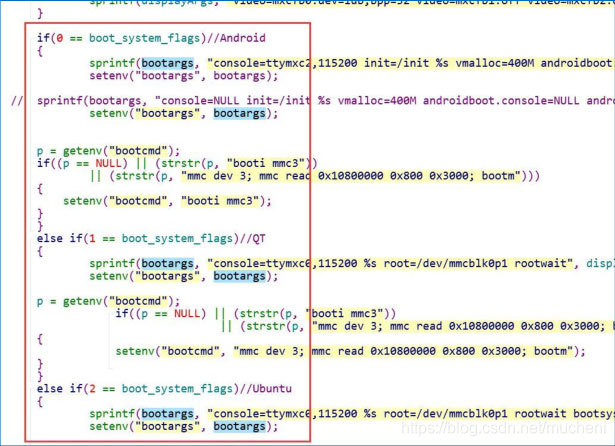

打开“board.c”文件。搜索关键词“bootargs”。找到如下代码。
