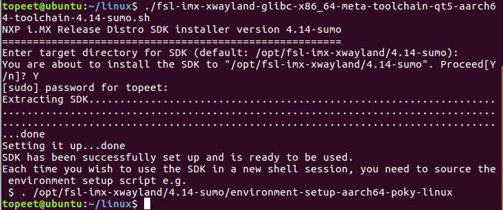

1 编译环境是开发的基础,首先我们来安装编译环境,在 9.1 章节我们已经将fsl-imx-xwayland-glibc-x86_64-meta-toolchain-qt5-aarch64-toolchain-4.14-sumo.sh 脚本拷贝到 Ubuntu 的
/home/topeet/linux 目录下(linux 文件夹是作者新建的目录)
2 然后输入以下命令:
./fsl-imx-xwayland-glibc-x86_64-meta-toolchain-qt5-aarch64-toolchain-4.14-sumo.sh![]()
3 将安装路径设置保持默认,按下回车键,如果有 You are about to install the SDK to
'/opt/fsl-imx-xwayland/4.14-sumo'. Proceed[Y/n]? 提示,则输入 Y 进行确认,然后输入密码,如下图所示:
4 安装完成后如下图所示:

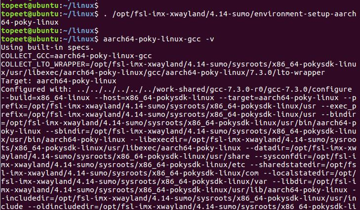

5 安装完成后输入以下命令设置环境变量,并输入“aarch64-poky-linux-gcc -v”检查安装是否成功。出现如下图所示的信息代表安装成功。注意:每当重启虚拟机或者打开新的终端窗口都需要重新执行设置环境变量。
. /opt/fsl-imx-xwayland/4.14-sumo/environment-setup-aarch64-poky-linux

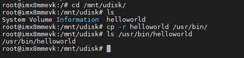

4 运行 C 程序
我们将第三步编译好的 helloworld 可执行程序拷贝到开发板上,首先将 hello 可执行程序拷贝到 U 盘上,然后将 U 盘插到开发板的 usb 口,打印信息如下图所示:
新建挂载目录,如下图所示:
挂载 U 盘,如下图所示:
进入到 U 盘挂载目录,将 helloworld 复制到开发板的 bin 目录下,如下图所示:
赋予文件权限,如下图所示:
运行程序,如下图所示:
运行程序成功,打印了三次“hello world”。
