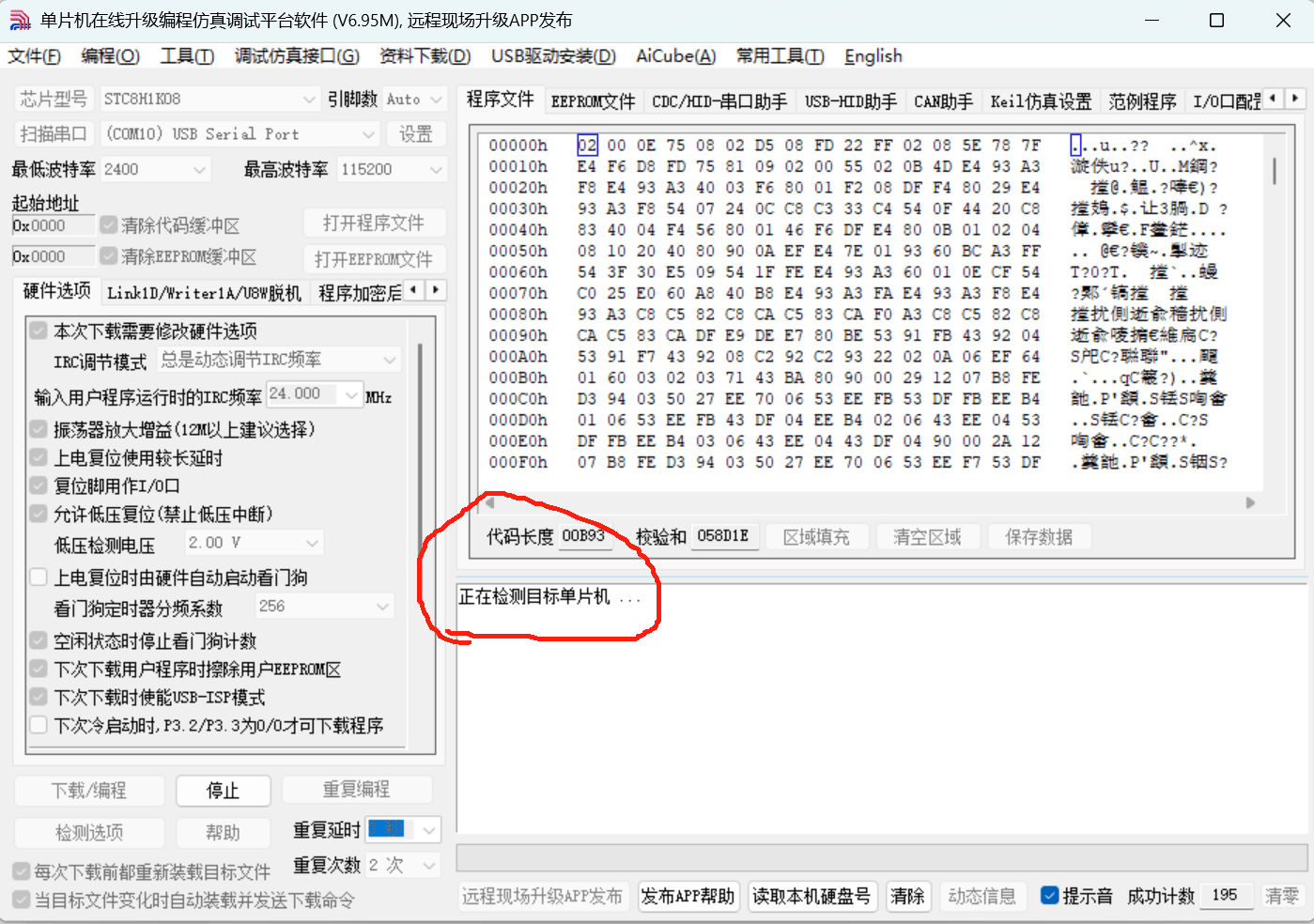

一. 问题描述
二. 可能原因及解决办法
2.1 连线错误
串口的RX连接单片机的TX, TX连接RX。 检测连线;
2.2 芯片型号选择错误
2.3 下载需冷启动(大概率是此问题)
点击下载前,请断开单片机的电源(注意:是所有供电,包括电池外部供电),然后点击下载,出现“正在检测目标单片机”时,连接电源;
利用串口杜邦线给单片机下载时,可能为了方便,断电时,有时候会仅拔掉VCC或GND,但因为电源处电容的原因,此时VCC端口可能还有电压,所以有时候会出现即使拔掉电源下载、再连接电源也会出现一直显示“正在检测目标单片机”的情况。  建议断电时,拔掉所有的连接线,然后点击下载,再连接所有的连接线;
2.4 下载器或单片机有问题
上述方法还不行,可更换下载器 或 电路板 下载,可能是硬件问题;
2.5 利用下载器的5V电源
