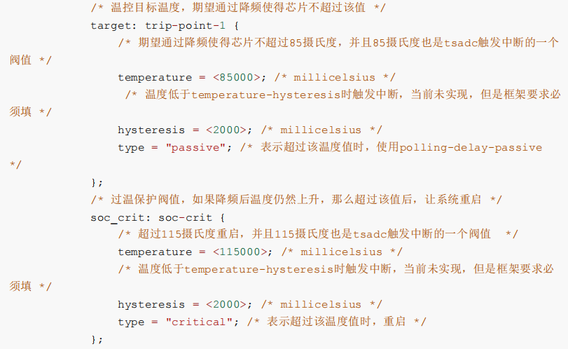

thermal框架配置不当。内核的thermal子系统负责监控温度并执行相应的冷却策略,如果温控阈值设置不合理,可能导致系统在过热时未能及时响应。
图1 以 RK3588 为例的rmal zone 节点

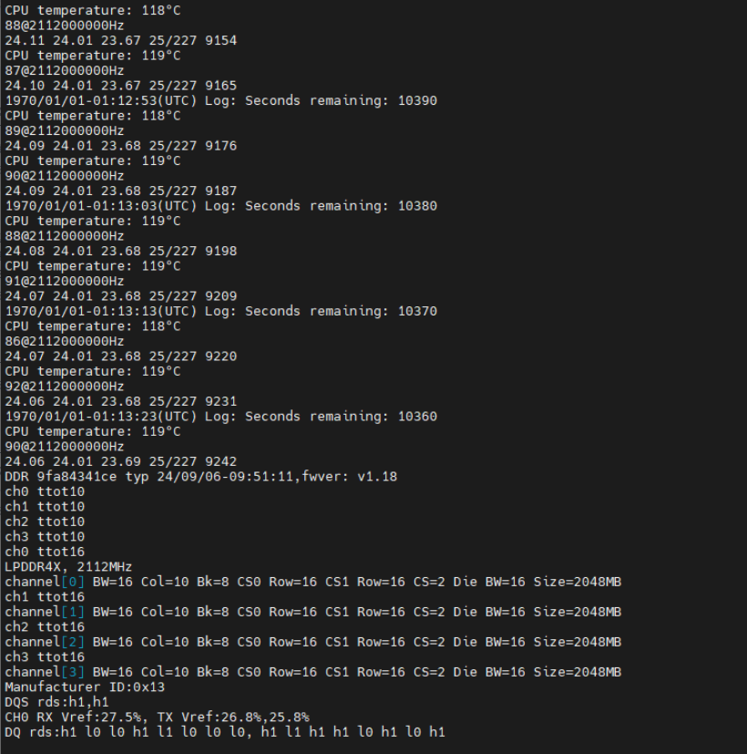

某场景使用眺望电子RK3588核心板 NPU资源来进行AI识别检测,并希望高温使用场景下能够保持DDR最高频工作。核心板在有风扇的情况下长时间满负荷工作,触发过热阈值保护自动关机。
测得在客户极限使用场景中,无风扇的芯片位置温℃达114℃!
图2 客户使用场景中CPU中心温度

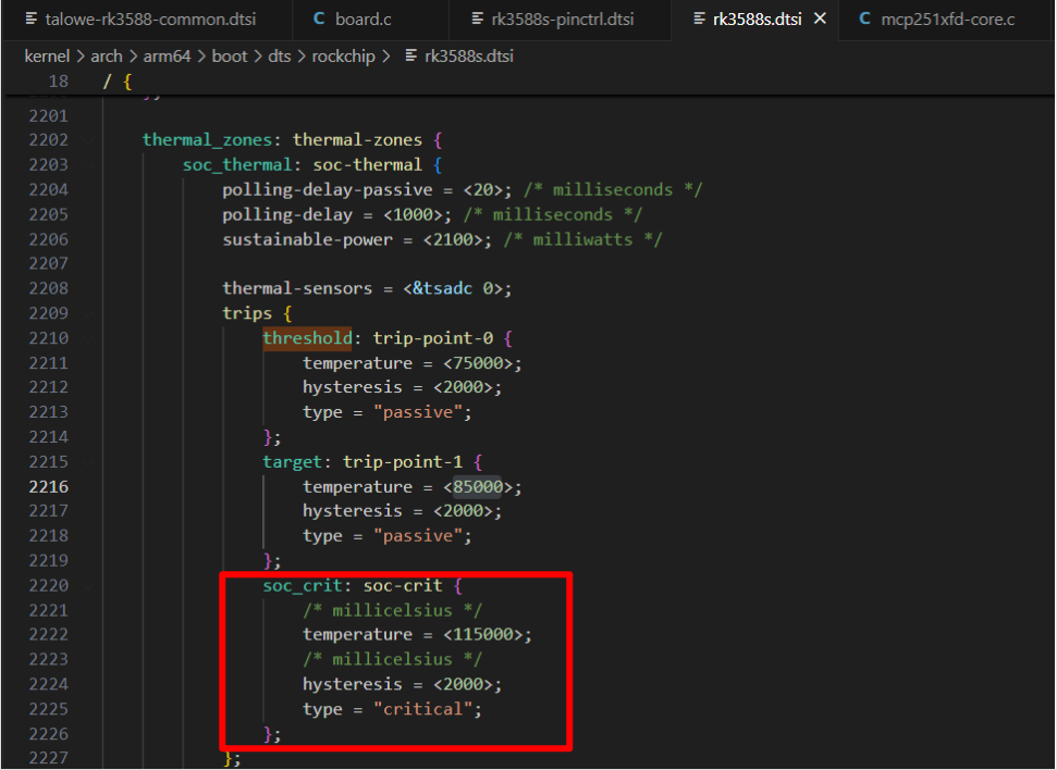

thermal框架配置中,默认过温保护阈值为115℃,极其容易触发重启。
图3 RK3588的Termal zone 节点
从 Datasheet可知RK3588芯片结温为125℃。将soc_crit值修改为125℃。此时,无风扇条件下CPU可超过115℃。

图6 模拟超85℃极限环境下DDR定最高频时满负载工作情况
