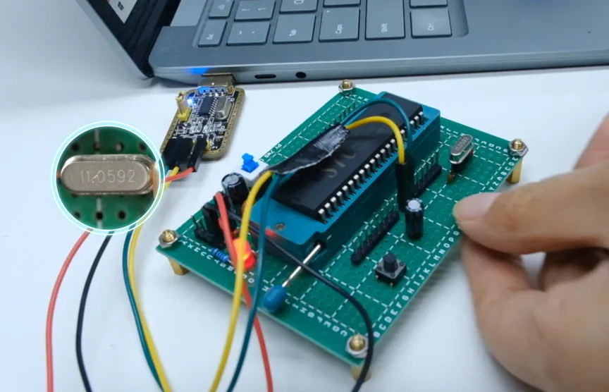

真是没想到啊,把11.0592MHz的晶振焊成了12MHz,单片机串口通讯打印全乱码了。明明频率差不多,为什么会导致通讯彻底失败?贸泽科普实验室带大家从串口乱码开始,重新认识晶振——

在通信的时候,单片机需要设置串口波特率,也就是每秒传输的比特数,比如9600波特率,就是每秒传9600个二进制位。串口通讯要想正常传数据,发送端和接收端的波特率必须一致,就像两个人聊天,一个人每秒说10个字,而另一个人每秒只能听8个字,必然听不清,也就是对应串口乱码了。
波特率并不是凭空设定的,而是由晶振频率计算出来的,以视频中51单片机为例,其1个机器周期等于12个晶振时钟周期,波特率就是:
波特率=晶振频率÷机器周期÷分频系数
我们还是以常用的9,600波特率为例,算一笔账,差距一眼就能看出:
如果使用的是11.0592MHz晶振:
晶振频率:11,059,200Hz
机器周期:12 个时钟周期,每秒能产生:11,059,200÷12 = 921600个机器周期
波特率计算:921,600÷96=9,600,刚好是目标波特率
图1

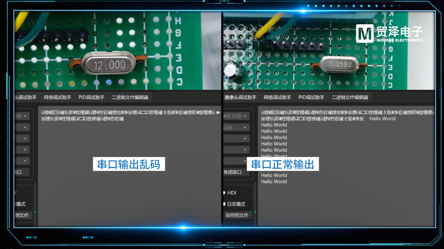

如果换成12MHz晶振:
晶振频率:12,000,000Hz
机器周期:12个时钟周期,每秒能产生 12,000,000÷12= 1,000,000个机器周期
波特率计算:1,000,000÷ 104≈9615(实际波特率),和目标9,600存在明显误差。若按理想分频,单片机无法实现非整数分频(1,000,000÷96≈10416.67),只能取近似值,导致实际波特率和目标值的误差进一步扩大。
图2
所以,把11.0592MHz的晶振焊成了12MHz,就导致了串口通信出错。如果你在单片机开发中遇到过这种串口乱码玄学问题,不妨先检查晶振有没有焊对。

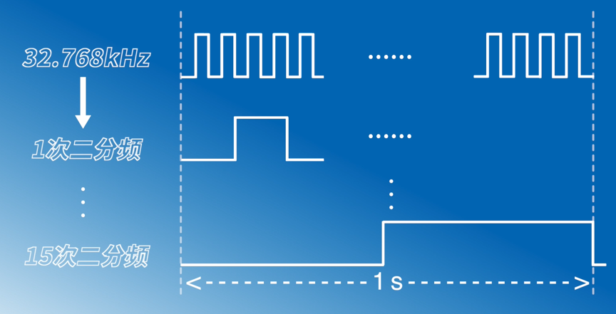

除了11.0592MHz,32.768kHz也是常用的非整数晶振频率,它几乎是所有实时时钟(RTC)电路的标配。这是因为32.768kHz恰好是2的15次方(2^15=32768),经过15次二分频后,就能精准得到1Hz的时钟信号(每秒1个脉冲),完美匹配“秒”的时间单位。如果选用其他频率,想要得到1Hz信号,要么需要复杂的分频电路,要么会产生计时误差,32.768kHz因此成为RTC电路的“黄金频率”。
图3
为什么晶振频率有小数点的特殊数值?答案很简单:这些看似特殊的频率,都是经过精密计算的工程极优解,每一个数字背后都藏着实用的设计逻辑。

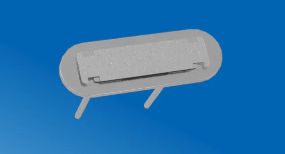

晶振能实现如此高的频率精度,核心在于其内部的石英晶片。
拆开晶振的金属外壳,一片经过精密切割的石英晶片便显露出来了,还有连接在其表面的金属电极。
图4

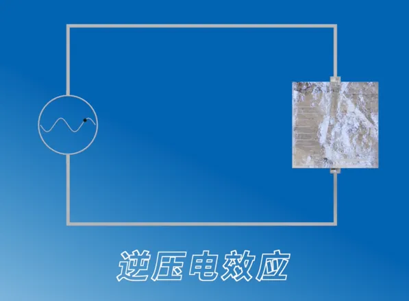

石英晶体具有独特的压电效应:给石英晶体施加交变电压时,晶体会随之产生周期性的机械振动(逆压电效应);反之,机械振动又会产生对应的电信号(正压电效应)。正是这种电能与机械振动的持续相互转换,构成了稳定振荡的基础。
图5

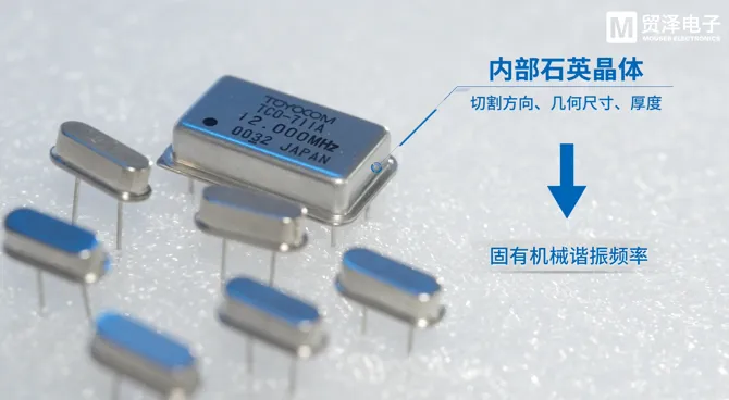

而晶振的精准频率,要归功于石英晶体本身的一个关键特性了,它具有一个由自身物理结构,比如切割方向、几何尺寸、厚度等所决定的固有机械谐振频率。当我们施加的外部交变电压频率恰好与这个固有频率一致时,便会引发谐振。此时,晶体的机械振幅达到极大,输出的电信号也极为强劲和稳定。
图6
由于这个频率是由晶体本身的物理结构决定的,几乎完全不受外部电路和环境干扰,因此才能实现极高的精度。晶振有那么多“非整数”的标称频率都是经过精密计算和切割后,石英晶体所能稳定产生的、精确的固有谐振频率。

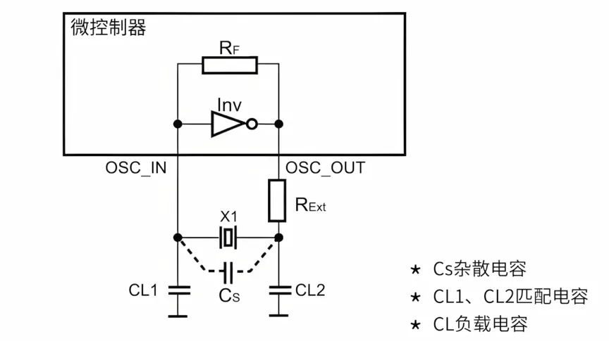

平时在单片机超小系统中常用的2脚晶振,大多是无源晶振,必须依靠外部的起振电路才能产生稳定振荡。
常见的起振电路是皮尔斯并联振荡电路,由两个匹配电容(CL1、CL2)和单片机内部的反相放大器组成。
图7

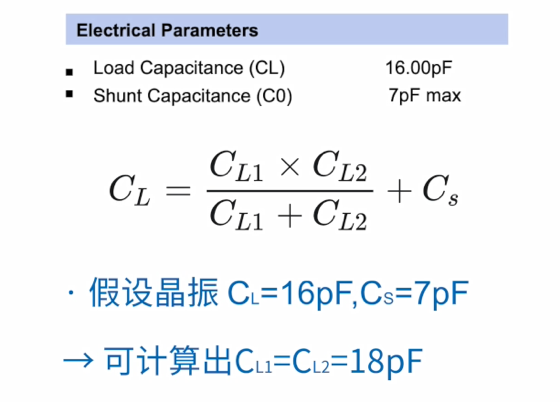

晶振 datasheet 中会标注负载电容(CL)和杂散电容(Cs)的数值,通过公式 CL = (CL1×CL2)/(CL1+CL2) + Cs,就能计算出合适的匹配电容参数——如果电容数值不合适,晶振可能无法起振,或者输出频率不稳定。
图8
无源晶振的优势很明显:成本低、体积小、设计灵活,适合对成本敏感、功能相对简单的电路,比如51单片机超小系统、简单传感器模块等。但它的缺点也不容忽视:需要额外设计起振电路,对布线要求较高,抗干扰能力相对较弱。
