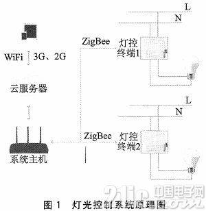

本文开发的智能家居灯光控制系统主要由智能移动设备、云服务器、系统主机、家庭局域网、灯光控制终端等部分组成,系统原理图如图1所示。

1.3 系统主机
系统主机是智能家居灯光控制系统的中枢,其全球唯一的MAC地址存于云服务器数据库中,使得智能移动设备可以通过连接云服务器输入指定密码与对应主机通信。
在智能家居灯光控制系统中,系统主机负责将云服务器转发来的控制指令通过ZigBee网络转发到灯控终端。
1.4 家庭局域网
家庭局域网(Home—Area Network,HAN)是智能家居灯光控制系统的重要结构基础,它负责将系统主机与各个灯控终端组网通信。本系统采用CC2530芯片构建ZigBee家庭局域网。
ZigBee是基于IEEE802.15.4标准的低功耗个域网协议。它是一种短距离、低功耗的无线通信技术,工作频段主要集中在2.4~2.5 GHz,具有使用方便、工作可靠、价格低廉、双向通信等特点。
ZigBee无线网络可以组成星形、树形、孔形等多种网络拓扑结构,网络包含协调器、路由器和终端节点三部分。协调器是网络的中心节点,负责网络的发起组织、网络维护和管理功能,一个网络只有一个协调器,在本系统中它嵌入系统主机内;路由器负责数据的路由中继转发;终端节点只负责本节点的数据发送和接收,本系统中它嵌入灯控终端内。
1.5 灯光控制终端
灯光控制终端是整个智能家居灯光控制系统的最终执行设备。它通过ZigBee网络接收系统主机发来的控制指令,根据指令驱动继电器,控制灯泡的通断电实现灯光亮灭。每条指令执行后都会反馈一个数据包给系统主机,上报当前灯光亮灭状态。系统主机再通过云服务器将此状态反馈到智能移动设备上显示。

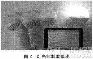

根据以上通信协议实现的灯光控制效果如图2所示。

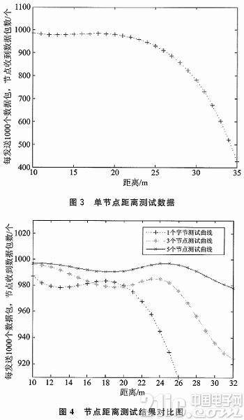

本系统测试采用系统主机内的协调器与电脑USB口连接,利用串口软件循环发送开灯、关灯命令到灯控终端实现。由于灯控终端每接收执行一条控制命令后都会反馈一个包含当前灯光状态的数据包,只有协调器成功接收到此反馈数据包才视为此次通信成功。采用收包概率(Packet Reception Rate,PRR)来度量通信质量的好坏。通信收包率可用如下公式计算:
CC2530芯片单次发送数据包个数设置为1000个,经预测试发现,当发送速度大于6个/s时,灯控终端无法及时处理接收到的控制命令,为了给实际测试留有余量,数据包发送速度设置为2个/s。本次测试在无遮挡环境中进行,距离分别设置为10 m、15 m、20 m、25 m、30 m、35 m。测试数据如图3、图4所示。
通过以上实验数据可以得出结论:
①在节点数不变的情况下,随着通信距离的增大,通信收包率不断降低。
②在相同距离情况下,增加终端节点个数可以有效增大通信收包率。这是由于ZigBee通信具有自组网特性,本实验中设置为自组成网状网,此种拓扑结构下每一节点都保留有其他节点的通信路径,可以同时通过多条通信路径传输数据,只要有一个节点接收到数据,该节点便会将接收到的数据转发给指定目的节点,可以极大增强数据传输的可靠性。
在后续不断增加灯控终端节点数达100个的情况下,实验数据依然符合上述实验结果分析。由于本系统主要应用于家庭灯光控制,只要家庭安装5个以上灯控终端节点,在25 m范围内通信收包率都能控制在99%以上,在设计程序时将每条控制命令连续发送2次,完全可以实现稳定的灯光控制。遇到墙壁遮挡的情况,可增加中继模块,将控制命令多跳转发,也就相当于缩短了系统主机与灯控终端的通信距离,同样可以保证通信的稳定性。
