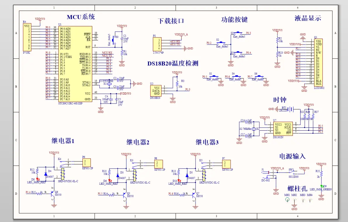

功能介绍:0.本系统采用STC89C52作为单片机1.系统实时显示当前的日期/时间,循环显示当前的温度/继电器控制状态2.按键可设定温度,可控制继电器开关,系统设置了三路继电器,可以分别控制三种不同的家用设备3.温度传感器采用的型号是常见的DS18B20,该传感器精度和测温范围都良好4.采用DC002作为电源接口可直接输入5V给整个系统供电
原理图:
