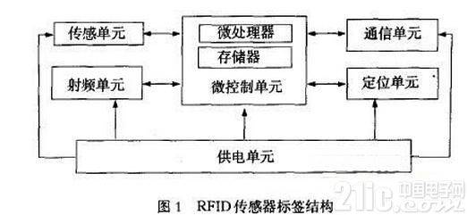

RFID传感器标签主要由微控制单元、传感单元、射频单元、通信单元、定位单元和供电单元组成,如图1所示。
1 微控制单元
微控制单元由嵌人式系统构成,包括嵌人式微处理器、存储器、嵌人式操作系统等,还集成了看门狗、定时/计数器、同步/异步串行接口、A/D和D/A转换器以及I/O等各种必要功能和外部设备。该单元实现的主要功能包括:负责整个芯片的任务分配与调度、数据的整合与传输,进行无线数据验证,完成数据的分析、存储和转发,区域内网络的路由维护,芯片电源的能耗管理等。
2 传感单元
传感单元主要由传感器和A/D转换器组成。传感器是能够感受规定的被测量并按照一定的规律将其转换成可用输出信号的器件或装置。通常传感器由敏感元件和转换元件组成,敏感元件采集外部需要传感的信息,将其送人转换元件,后者完成将上述物理量转化为系统可以识别的原始电信号,并通过积分电路、放大电路的整形处理,最后经过A/D转换成数字信号并送人微控制单元进行进一步处理。
考虑到血液存储与运输对环境条件的要求,本传感单元包含了对监测区域内温度、压力、感光、振荡等多项物理信号测试的功能。
3 射频单元
射频单元控制接收和发送射频信号,并选择运用空分多路、时分多路、频分多路和码分多路等存取方法实现多目标同时识别与系统防冲撞机制。
4 通信单元
通信单元用于数据通信,解决无线通信中的载波频段选择、数据传输速率、信号调制、编码方式等,并通过天线进行芯片与读写器问数据的收发工作,具有数据融合、请求仲裁和路由选择等功能。
5 定位单元
定位单元实现芯片自身位置的定位以及信息传输方位的定位。基于无线传输协议,如IEEE802.15.4标准和ZigBee协议等。定位算法可选用基于测距(如信号强度测距、时间差测距等)或不基于测距的方法(如质心法、DV—Hop算法等)。
6 供电单元
RFID传感器标签有无源、半无源和有源之分。无源标签不需要芯片内置电池,它通过提取读写器发出的射频能量来维持工作。半无源和有源标签都需要内部电池供电来维持正常的传感与射频工作。考虑到血液管理中对血液制品的实时监控需要保证其持续、正常的能量供给,因此加入了供电单元,设计为半无源或有源标签[4]。
在这一部分中,通过合理的设置芯片的接收、发射以及待机状态,可以解决好能量消耗与传输可靠性的问题,有效延长芯片的使用寿命。
