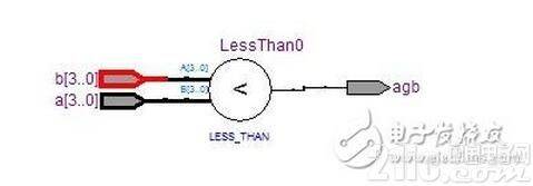

图1比较器模块RTL图
图1为程序综合出来的四个比较器的RTL图,当计数值小于ROM数据时,比较器输出高电平;当计数值大于ROM数据时,比较器则输出低电平。比较器的输出为步进的四相输入端提供PWM波形,从而达到PWM控制。
比较器的输入端:
a:对应PWM _ROM模块的输出信号。
b:对应十六进制计数器(PWM计数器)的输出信号。
比较器的输出端:
agb:输出a端信号与b端信号的比较值。

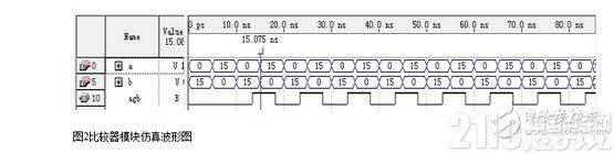

图2比较器模块仿真波形图
仿真结果说明:
当a端信号大于b端信号时,比如a为15而b为0时,输出端agb输出高电平信号“1”;反之,输出端agb输出低电平信号“0”。
