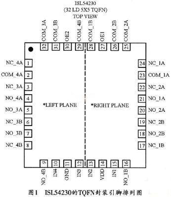

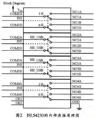

2 ISL54230的引脚功能
ISL54230开关芯片采用TQFN小型封装,图1所示是其引脚排列图。图2为其内部连接功能图。芯片各引脚的功能如下:
OE1,OE2:分别为1、2通道开关的使能控制端;
IN1~IN4:分别为l~4通道开关输入选择端;
COM_lA,COM_2A:分别为HS开关通道l和通道2的公共A端;
COM_1B,COM_2B:分别为HS开关通道1和通道2的公共B端;
COM_3A,COM_4A:分别为6Ω开关通道3和通道4的公共A端;
COM_3B,COM_4B:分别为1Ω开关通道3和通道4的公共B端;
NC_1A(B)~NC_4A(B):8个常闭开关端;
NO_1A(B)~NO_4A(B):8个常开开关端;
VDD:电源端口;
GND:接地端。

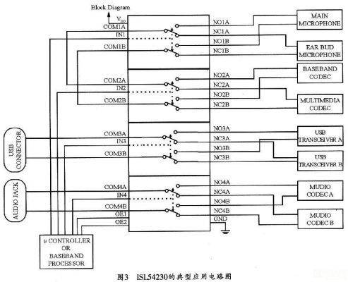

3 ISL54230的应用
ISL54230是一个多协议交换机,它包含8个开关,可配置成四个双刀双掷开关。它的每一个双刀双掷开关都可由一个独立逻辑引脚来控制。 ISL54230有四个开关,可通过USB2.0接口方式传递模拟或数字音频信号。FSL54230有36球栅WLCSP封装和32引脚TQFN封装,可用于手机和PDA等小尺寸应用。图3所示是:ISL54230的典型应用电路。
3.1 开关控制
ISL54230包含四个开关,可通过USB2.0接口模式全速和高速传输模拟/数字信号。USB开关能以最小的波形和相位失真来传输高带宽的USB标准信号(480 Mbps)。其中1 Ω开关是传输8 MHz带宽信号的理想开关,由于其开关阻抗很低,因而可大大降低功耗;而6 Ω开关则是传输音频或数据信号的最好选择,其带宽高达100 MHz,同时可保持较低的RON THD性能。
除了可用4个独立的逻辑控制引脚来控制每一个双刀双掷开关外,ISL54230还包含两个OE逻辑引脚。通过OE引脚的控制,可为用户提供高度灵活的信号路由开关。此外,当供电电压范围为2.7~3.6 V时,ISL54230的引脚逻辑0应小于0.5V电压,引脚逻辑l则应大于1.4 V,因此,芯片的所有1.8 V逻辑引脚均可兼容到+3.3 V电源。

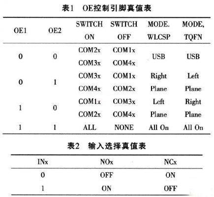

3.5 逻辑控制引脚设计
ISL54230带有OE1、OE2和IN1~IN4等六个逻辑控制引脚。IN1~IN4可独立控制每个双刀双掷开关和两个OEX使能脚。这些逻辑控制引脚可以确定这个开关的状态。其中OE控制引脚的真值表如表1所列。表2是其输入选择真值表。这两个表给出了ISL54230的引脚开关控制操作方法。
当OEx控制引脚为逻辑低电平时,开关在COM2x和COM3x在IN2和IN3的控制下分别处于开关触发状态。当OEx控制引脚为逻辑高电平时,所有的开关状态都在INX的控制下触发开关状态。其他开关的状态均可以此为例并依照表1和表2进行设置。
ISL54230的逻辑控制电平如下:
当VOEx≤0.5 V时,OEx为“0” (低电平);
当VOEx≥1.4 V时,OEx为逻辑“1”(高电平);
当VINx≤0.5 V时,INx为逻辑“0” (低电平);
当VINx≥1.4 V时,INx为逻辑“1” (高电平)。
