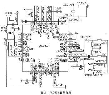

2.2 音频模块
音频模块在整个系统中起着举足轻重的作用,不但要实现录音功能,而且还需播放MP3音乐、提示音和录音文件。本系统的音频接口由AC97音频接口总线接口和ALC203音频编解码器组成。ALC203是Realtek公司推出的一款经济型音频编解码器,它通过AC97数字音频接口实现音频信号的数字化处理。图2是关于音频编解码的具体实现电路,ALC203的2、3脚接1个24.576 MHz的晶振;5、6、7、10脚和华邦W90P710的AC97数字音频接口AC97-DATO、AC97-BCLK、AC97-DATI、AC97- SYNC相连;MIC1和MIC2接麦克风两端;HP-OUT-L和HP-OUT-R脚分别通过一个有极电容接到耳机插口处;GPIO1和GPIO0可以硬件调节音量,但本设计采用软件进行音量调节。

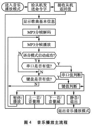

3.2.3 播放主流程
当用户选中歌曲进入播放界面时,ARM7主机首先通过串口给单片机发一个命令字0x01,通知从机进入识别“播放器”这组命令的函数。从机接收到命令后,首先判断“播放器”这组命令是否已经训练。若训练,则返回0x04,同时播放器的语音模式启动成功;若未训练,则返回0x06,LCD屏显示提醒用户训练该库;若从机在规定时间内(因实时性要求,这里“规定时间”指200 ms)返回其他值或未返回值,则播放器的语音模式启动失败。若成功启动语音模式,音乐是分帧解码后播放,在帧一帧循环中,主机需查询键盘和串口,来实现“ 上一首”、“下一首”、“播放”、“暂停”、“退出”和调节音量的功能。若语音模式启动失败,则只需查询键盘。每次接收到“退出”命令时,主机在退出音乐模式前需通过串口发送0x05给单片机,通知单片机同步退出该模式;单片机接收到命令后,需返回0x04告知主机已退出。播放的主流程如图4所示。关于语音命令如何训练,可见参考文献[5],这里不再赘述。
