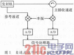

自适应数字对消系统工作原理如图1所示。
在该模型中,接收机有两个独立通道,参考接收通道和主接收通道。参考通道对发射信号进行采样,主接收通道包含发射泄漏信号和目标回波信号。将主回波信号和参考信号分别送入中频自适应数字对消器,两通道所接收到的信号幅度和相位不同,为提取有用的目标反射信号,只需调整接收到的参考信号,使其与主路信号中发射泄漏信号一致,从而获得良好的对消效果。

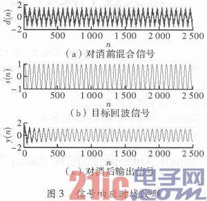

仿真结果如图3和图4所示。
图3(a)中表示主回波信号d(n),图3(b)表示目标回波信号s(n);图3(c)表示对消后输出信号,可以看出,经过一段时间的自适应调整,对消后的输出信号以看不到发射泄漏信号,由此可见,该系统对发射泄漏信号有较好的对消效果,波形失真小。

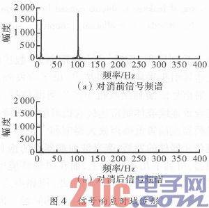

图4是信号响应的时域波形,图4(a)为对应主回波信号d(n)的频域图形;图4(b)为对应对消后输出信号的频域图形,经对比可知,泄漏信号减小约40 dB。

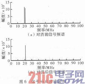

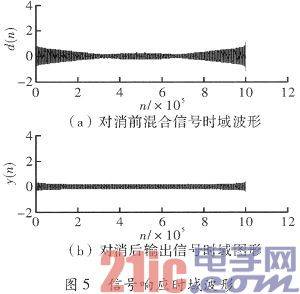

实采数据中,发射泄漏信号与参考信号均为20 MHz的正弦波,目标回波信号为21 MHz的正弦波,数据采样率为200 MHz。信号响应时域波形如图5所示。
图5(a)表示主回波信号d(n);图5(b)表示对消后输出信号,可以看出,对消后的输出基本可还原目标回波信号,波形失真小。
图6为图5所示信号对应的频域图形,经对比可知,泄漏信号减小约32.2 dB。
