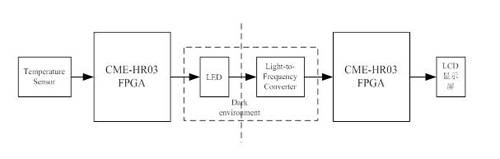

本系统主要包括CME-HR03 FPGA,温度传感器,光频转换器及LCD显示屏几个部分,其实现框图如下所示:
本系统中,首先由温度传感器经IIC接口将采集到的温度值传送给京微雅格HR系列FPGA中做处理,之后经过UART协议将数据串行的传送给LED灯,以灯的亮灭闪烁表示数字数据,之后经光频转换器,将LED灯传送的信息转换为不同频率的方波,再经FPGA接收还原数据,最后送到16*2的LCD显示屏上进行温度值的实时显示。

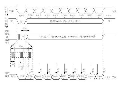

在本设计发送模块中,温度传感器每次采集到的温度值一共9bit,传送数据格式为:起始位(0)+9bit数据+停止位(1),每次传输一共11bit数据。在发送端,我们启用波特率发生器来控制发送速率,1bit数据大约占25ms。
在接收端,我们采用5ms的时间间隔不停的对此方波信号进行上升沿计数,如果计数值大于所设阈值,则认为此时发送的数据为0,反之则为1;当接收端检测到数据的下降沿时,启动波特率发生器(大约25ms一个间隔),在波特率发生器输出高电平的第三个5ms间隔,即为数据的中间采样点,就这样在数据下降沿之后连续接收9bit数据送到LCD显示屏上,即为一次数据传输过程结束。
