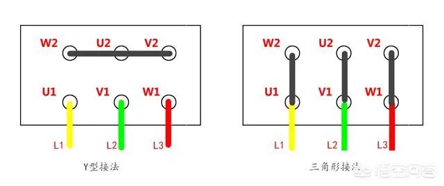

三相异步电机有两种接法,分别为三角形接法和Y型接法。具体采用哪种接法,要根据电机铭牌来选择。
国家规定:3千瓦以下的电机采用Y型接法、4千瓦以上的电机采用三角形接法。
Y型接法和三角形接法,如图所示:

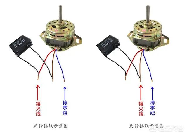

单相电机内有两个线圈,分别为主线圈和副线圈。由于主线圈截面积比较粗,副线圈截面积比较细,所以主线圈的阻值要比副线圈阻值小。
对于功率比较小的单相电机(比如风扇、洗衣机等)
主副线圈的一端是连接在一起的,所以只引出三个端子。它只需要一个电容,即启动电容和运行电容一体。
接线方法:用万用表测单相电机三个接线端子中的任意两个,可以得到三组数值。电容接阻值最大的俩个端子,零火线接阻值小的两个端子(零线和火线可以互换)。
如果需要反转,把接电容一端的线换到电容的另外一端即可。如图所示:

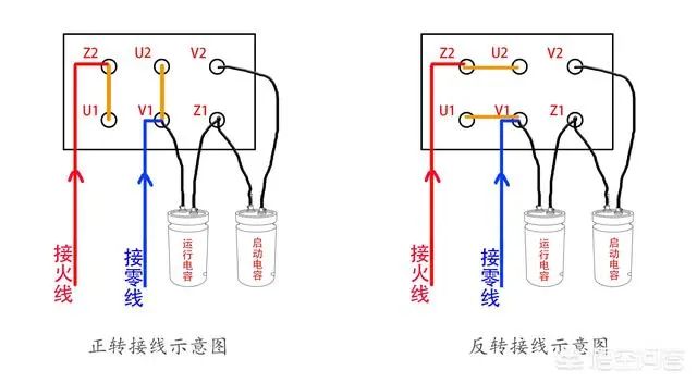

对于功率较大的单相电机
主副线圈是分开的,再加上离心开关,所以一共有6个接线端子。
接线方法:首先确保电机绕组端子都按图示排列,此时万用表测副绕组Z1、Z2阻值应最大、主绕组U1、U2阻值其次、离心开关V1、V2阻值应为0Ω。然后按照下图接线:
上图中,U1、U2为主绕组,Z1、Z2为副绕组,V1、V2为离心开关。
如果想要电机反转,把连接端子U1、Z2该为U1、V1,连接端子V1、U2该为Z2、U2即可。
